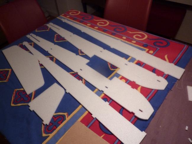

Hoe kan je de romp zo recht laten staan zonder dat je dat middeplaatje er hebt aan gelijmd?
Andreas
Zoals je op deze foto kunt zien (ander vliegtuig, zelfde systeem)
full
heb ik op bepaalde plekken in de rompdelen gaten gemaakt van 6 * 15 mm, en aan de ligger zitten uitstulpinkjes van exact dezelfde afmetingen, zodat ze netjes in elkaar geschoven kunnen worden.
Ik hoop dat het duidelijk is, anders gil je maar,
Freek
Gewoon breekmesje hoor. Het is bij het snijden van depron (met name als je die gaten wil snijden, dat is meer steken dan snijden) wel belangrijk dat het mesje scherp is. Dus vrij regelmatig breken of mesjes vervangen.
