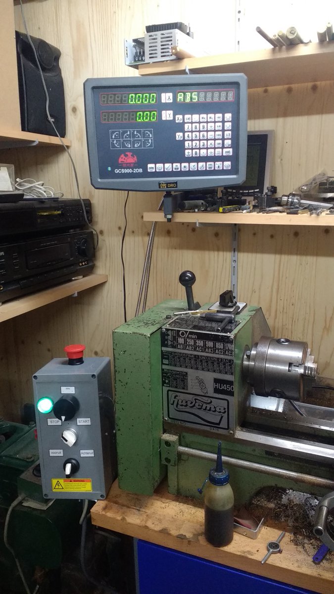

Update:
Sinds circa een half jaar werkt de uitlezing zoals het hoort.
Ik heb mijn huvema hu450 voorzien van een nieuwe motor en een traploze regeling dmv een frequentie regelaar.
In het bedieningskastje was nog ruimte, ik heb een 12 volt voeding van een oude router open gemaakt, en de printplaat in het kastje bevestigd.
Ik heb 2 chassisdelen voor een power connector met bijbehorende pluggen besteld.
Ik had nog een stepdown Buck converter liggen, traploos instelbaar.
De originele 230 volt voeding heb ik van de uitleeskast afgekoppeld, en de Buck converter er in gebouwd.
Deze afgeregeld op 4,1 volt uitgangsspanning.
Een simpel kabeltje gemaakt tussen de regelkast en de uitleeskast en voila, als ik de draaibank aanzet gaat de digitale uitlezing ook aan.
Keurig, zonder storingen.
