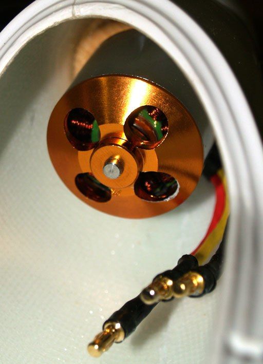

Hallo Arjan,
Ik kan je gerust stellen er rust geen loden last op je schouders ik heb zelf de verantwoording voor wat ik gekocht heb en heb veel gelezen in de forums en de database.
Ik heb moeite met de neus afzagen en dan erin lijmen maar het zal wel lukken.
3x kijken 2x meten 1x zagen, bedankt voor de tip
Tip voor het afzagen: laat hem in eerste instantie een paar milimeter te lang (zaag er dus te weinig vanaf). Dan kun je hem nog precies in de juiste hoek en tot de juiste diameter afschuren. Als je hem in één keer op lengte zaagt en je moet wat corrigeren kun je alleen maar méér van je romp afhalen en loop je het risico te ver te gaan.
Daarna het motorschotje maken en eventueel met de motor erop proef-passen. Als je een oud CD'tje op de as vastzet kun je de hoek goed bekijken.
Motorschot pas met epoxy inlijmen als je de neus goed hebt.
Succes....!
VOORAL op ASH-25's zijn deze zaken toepasbaar. Nu weet je alles dus hup de zaag erin.....:D
ik ben wel erg langzaam met bouwen maar het komt een keer af.

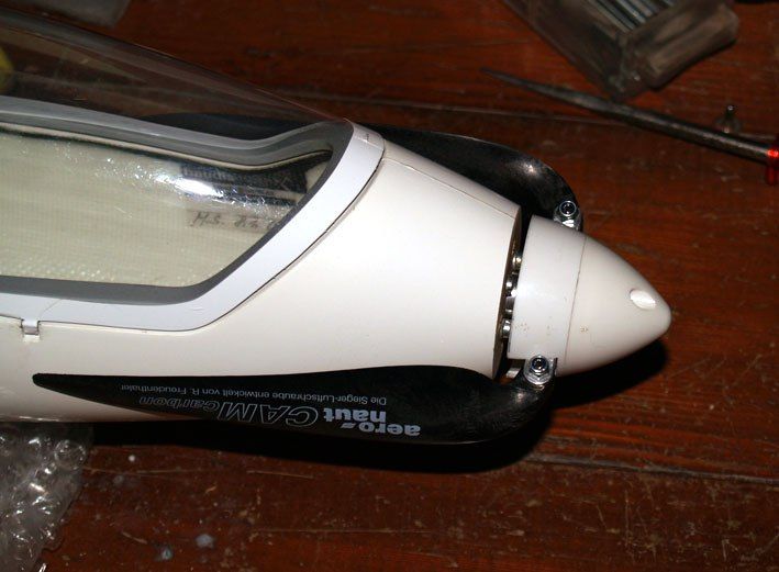

Nou ik heb de zaag erin gezet maar er is toch iets fout gegaan de prop sluit niet netjes aan,
de opening is 3 mm nou maar hopen of ik een prop vind die wel wil aansluiten.
Hoi,
Ziet er netjes uit. Die kier zou ik niet over inzitten. Als je geen koel-inlaten in je romp maakt is dit de enige plek waarlangs je motor zijn koellucht krijgt. Bij mijn Hurricane heb ik de spinner expres precies zo gemonteerd omdat het anders in de romp tamelijk warm kan worden.

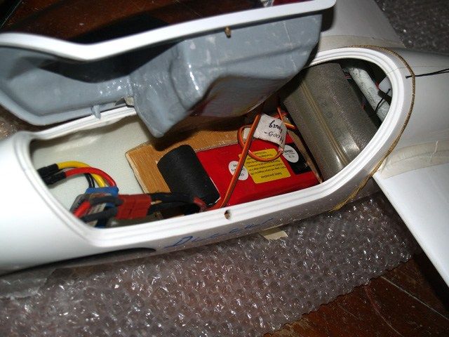

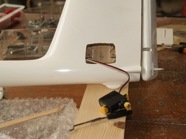

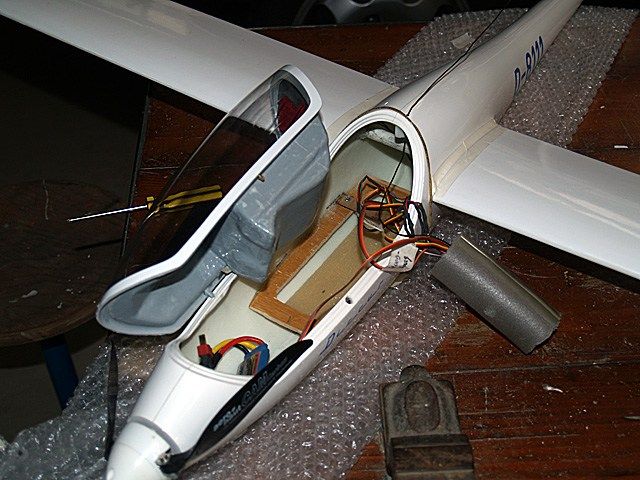

Hallo allemaal,
Ben ondertussen weer even door gegaan, hier wat foto's van de servo's en de plaatsing van
de accu en alvast de instelhoek van de achtervleugel veranderd, had gelezen op het rcgroup
forum dat de instelhoek standaard niet goed is en heb er op hun advies 2mm onder gedaan.
zie foto: Attachment browser: Zeichnung1.jpg - RC Groups
en het zwaartepunt heb ik op 60mm van de voorlijst, Baudis geeft op tussen 58mm en 62mm
dus heb ik het gemiddelde genomen.
Alles werkt naar behoren en nu de eerste handstart gedaan ging behorlijk goed lijkt of iets te
zwaar is van voren dus de accu iets naar achteren gedaan, ik hoef gelukkig geen lood in de neus te doen. De Discus weegt nu compleet 1635 gram.
Gisteravond voor het begon te onweren de eerste vlucht gemaakt ging goed.
De motor setup is meer dan goed, ik denk in 20 sec op 100 meter, geschat ongeveer.
