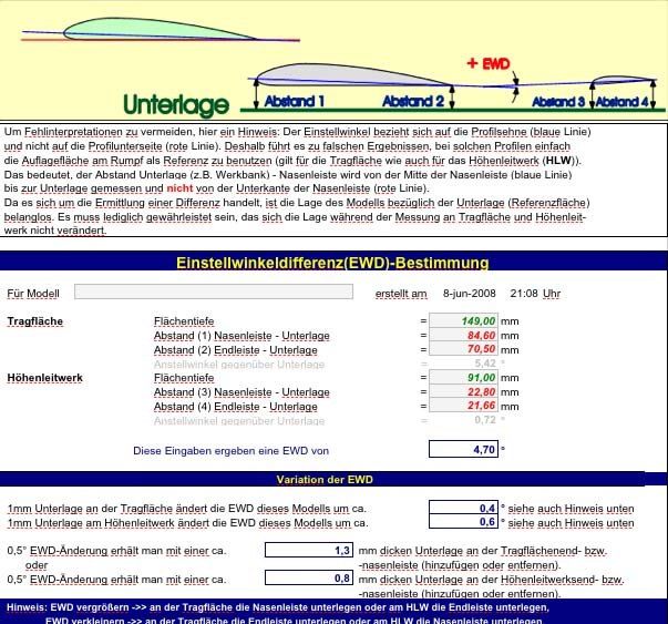

Even op die link van Berrie klikken, meten en de waardes invullen. Het is wel essentiëel dat je dat doet hoor. Als de instelhoek niet goed is krijg je hem nooit goed vliegend.

Ja. Wat je moet meten is de wortelkoorde van de vleugel én van het stabilo.
Je zet de romp horizontaal vast op een werkblad (positie maakt niet uit, als hij maar niet gaat bewegen en het kielvlak rechtop staat).
Dan ga je meten.
Afstand 1 tm 4 is gemeten op het midden van de voor-en achterlijsten, dus niet de onderzijde! (is belangrijk)
= koorde vleugel
1=afstand grond - midden neuslijst
2=afstand grond - midden achterlijst
=koorde stabilo in het midden
3= afstand grond - midden neuslijst stabilo
4= afstand grond - midden achterlijst stabilo.
Als je dat invult krijg je de EWD.
Onderaan krijg je dan ook hoe dik je een plaatje aan voor- of achterkant van je stabilo moet leggen voor 0,5 graden EWD verandering.
Dan ga je meten.
= koorde vleugel

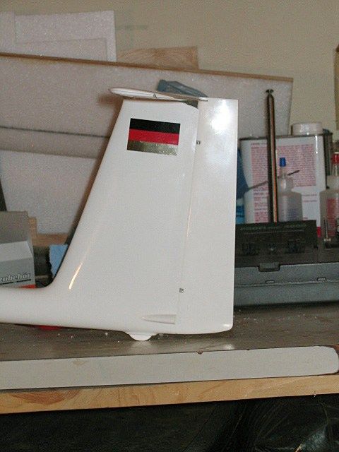

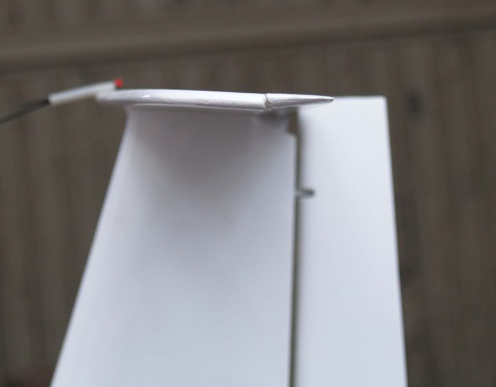

Misschien komt het door het vlakke stabilo dat mijn discus heeft wat volgens mij zie foto's
hierboven symetrisch zou moeten zijn want de bovenkant van de staart heeft een kleine
welving voor een symetrisch profiel.
Afstand 4 van het stabilo moet toch gemeten worden bij het hoogteroer?
Aan de foto kun je zien hoe het hoogteroer is getrimd is om recht te vliegen
Dan zou ik eerst eens het zwaartepunt wat naar achter proberen want als je zoveel up moet trimmen is de instelhoek eigenlijk nóg groter.
4 moet je inderdaad meten bij het hoogteroer maar dan moet dat wel gewoon vlak getrimd staan (dus in lijn met het stabilo).
