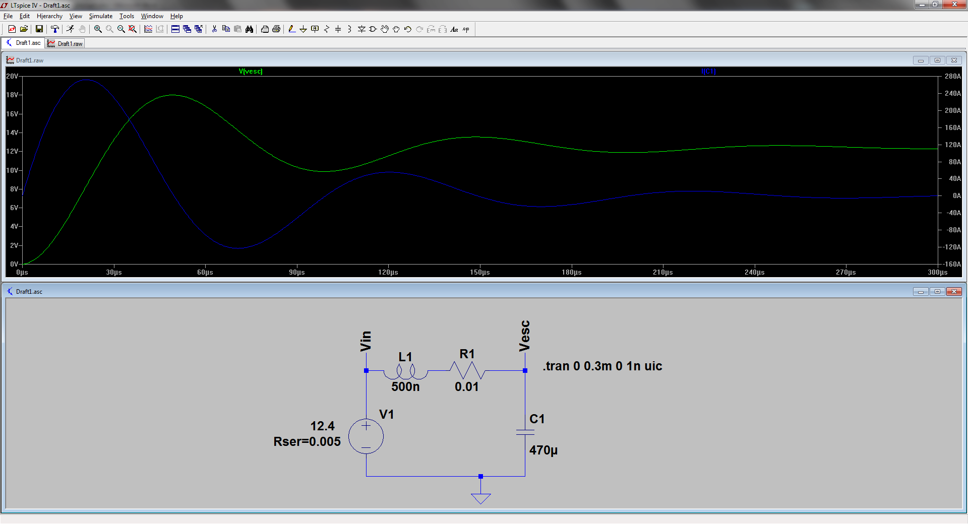

Inschakelstroom
Bij het aankoppelen van een accu aan een ESC is het een bekend verschijnsel dat er vonkoverslag is, vaak gepaard met een duidelijk hoorbare tik. Dit verschijnsel is het gevolg van de inschakelstroom die soms wel ettelijke honderden ampere kan bedragen voor luttele microseconden.
Wat veroorzaakt deze inschakelstroom en waarom is deze zo ontzettend hoog? Dit komt deels door de zeer lage inwendige weerstand van de accu maar ook door de zeer lage inwendige weerstand van de op de ESC gebruikte buffercondensator.
Een condensator zal zich namelijk bij het aanleggen van een gelijkspanning altijd zo snel mogelijk willen opladen, of liever gezegd, het potentiëel van de spanning over de condensator wil zo snel mogelijk gelijk worden aan het potentiëel van de aangelegde spanning. Hierdoor zal er een stroom (I) gaan lopen die alleen begrensd wordt door de weerstand van de gebruikte kabel en connectoren, de inwendige weerstand van de accu en de inwendige weerstand van de condensator zelf.
Zelfinductie
Er is echter nog een andere variabele die roet in het eten gooit, da's namelijk het feit dat de bekabeling niet alleen een weerstand heeft, maar ook een stuk zelfinductie. Deze zelfinductie is onontkoombaar en speelt hier een duidelijke rol, feitelijk is de schakeling van kabel en condensator namelijk een LC kring. De mate van zelfinductie wordt bepaald door het omsloten oppervlak van de kabel in kwestie, in dit geval de lus gevormd door de plus en min kabel van de ESC. Onderstaande vereenvoudigde simulatie geeft weer hoe e.e.a. is opgebouwd:
L1 is de zelfinductie van de kabel, hier 500nH
R1 is de weerstand van hetzelfde stuk kabel, hier 0.01 Ohm
C1 is een typische 470uF/25V low-ESR condensator
V1 is een 3S/2200 LiPo accu met een inwendige weerstand van 0.005 Ohm
Vin is de ingangspanning aan de kant van de accu
Vesc is de spanning aan de kant van de ESC
Wat blijkt nu, na inschakelen bereikt de inschakelstroom door de condensator een maximum van maar liefst 273A en een maximale spanning aan de kant van de ESC (Vesc) van maar liefst 18V. De piekspanning is daarmee maar liefst 45% hoger dan de accu spanning. Stel nu dat we een ESC gebruiken die gebruik met maximaal een 4S LiPo accu toestaat, da's een nominale spanning van 16.8V, de spanningspiek bedraagt dan bij het gebruik van een 4S accu maar liefst 24.5V. Dit is wellicht niet voldoende om de ESC direct defect te laten geraken, maar dat hangt allemaal af van de gebruikte halfgeleiders en de toleranties in het ontwerp. Uiteraard kan door variaties in de bekabeling dit beter of slechter uitpakken, ik heb hier gewoon een doorsnee situatie genomen.

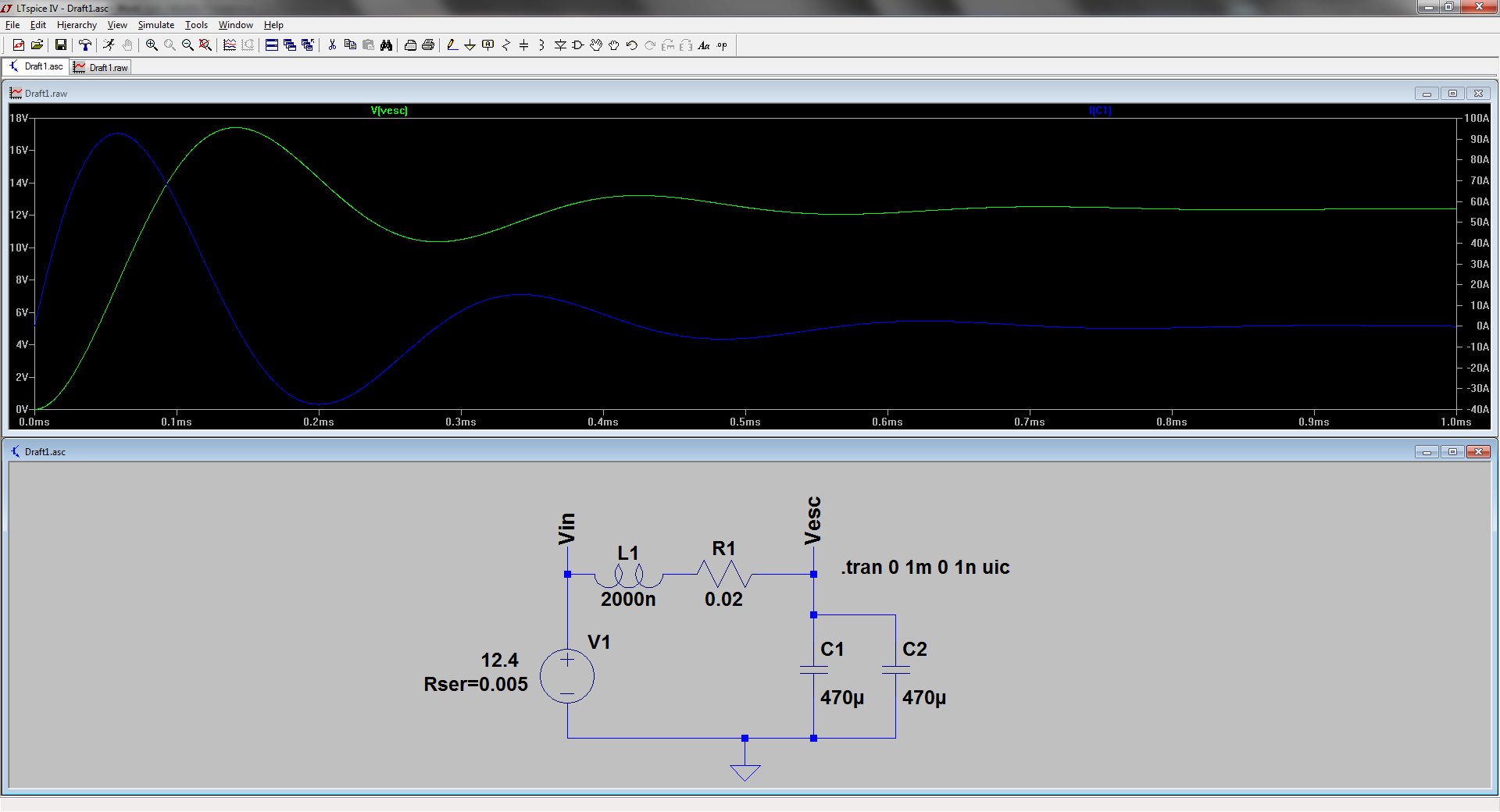

Verlengen van de accudraden
Zullen we dan nu de accudraden gaan verlengen en een condensator bijplaatsen en kijken wat dat doet met de piekstroom en spanning? Onderstaand is weer dezelfde simulatie met een aantal wijzigingen, zo is de kabel twee maal zo lang gemaakt, het omsloten oppervlak (lengte x breedte) is een faktor vier, dus ook de zelfinductie neemt toe met een faktor vier, uiteraard neemt de weerstand van de kabel slechts toe met een faktor twee
L1 is de zelfinductie van de kabel, hier 2000nH
R1 is de weerstand van hetzelfde stuk kabel, hier 0.02 Ohm
C2 is een typische 470uF/25V low-ESR condensator
Uit de simulatie blijkt dat de piekstroom is afgenomen tot pakweg 94A (grofweg 1/3 van wat hij eerst was), en ook de piekspanning aan de kant van de ESC is lager, 17.4V (40% hoger dan de accuspanning). Kortom, het verlengen van de accudraden en het bijplaatsen van de condensator heeft een positief effect op de maximale piekstroom en piekspanning, er wordt minder belasting gelegd op de condensator bij de regelaar zowel wat stroom als spanning betreft.
Dus zelfs als we ervanuit gaan dat de fabrikant van de ESC de condensator bij de ESC niet voldoende groot heeft gedimensioneerd om overweg te kunnen met de te leveren stroom bij maximale belasting en we een condensator moeten bijplaatsen dan zitten er geen nadelen aan het verlengen van de kabel. Echter is het logisch dat kabellengtes die veelvouden zijn van een normale lengte van pakweg een centimeter of 20 á 30 enige aandacht vereisen.
Het devies is daarbij de kabel doorsnede verdubbelen en de kabel twisten, of d.m.v. krimpkous tegen elkaar aan bevestigen, zodoende wordt het omsloten oppervlak van de lus geminimaliseerd en daarmee de zelfinductie. Ook heeft het dan zin om de temperatuur van de condensator op de ESC in de gaten te houden, wordt deze erg warm, dan een (aantal) low-ESR (Nichicon ZLH, Panasonic FC, BC Components BC136, etc.) condensator(en) bijplaatsen.
