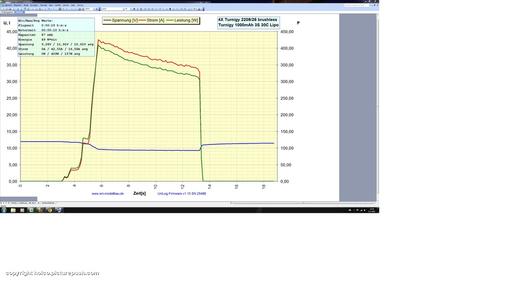

Dat was voor de set armen, maar maak je niet druk 950g gaat ook de lucht in ;)
Maar licht met power is wel erg leuk, 3200g lift :mrgreen:
