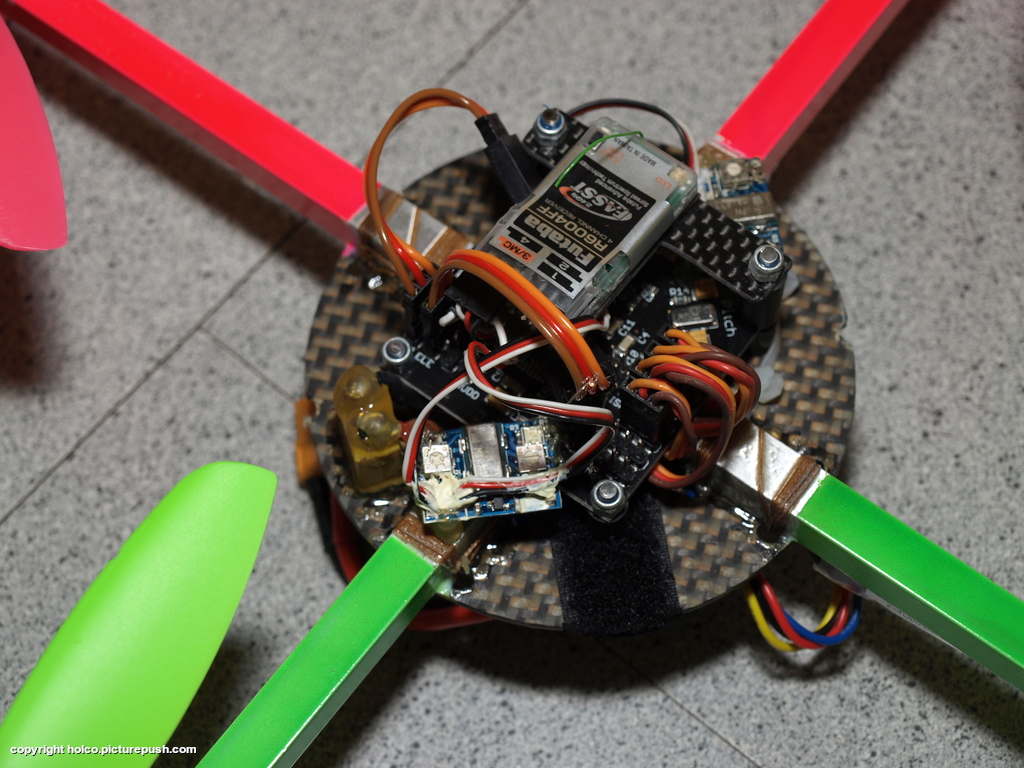

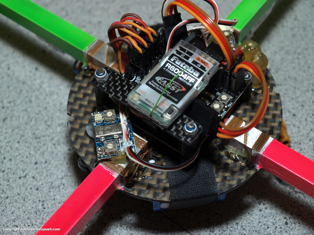

Had nog 2 BA-G2J1 nano gyro's liggen en deze voor de gein tussen het KK-blackboard en de ontvanger geplaatst op de roll en nick, puur om te kijken of ik de resolutie kan verhogen, oordeel zelf;)
De Gyro's waar het om gaat,
Beide giro's ontdaan van hun jasje en met hot-glue vast gezet,
Nog niet buiten getest maar het ziet er veel belovend uit :)
Goed bedacht! Ik zou denken dat hij met 2 gyros tegen elkaar zou gaan vechten, maar het resultaat spreekt boekdelen. Misschien ook maar eens snel een paar van die nano gyros bestellen voor mijn micro quad, want die is zo giftig als de pest. ;)
