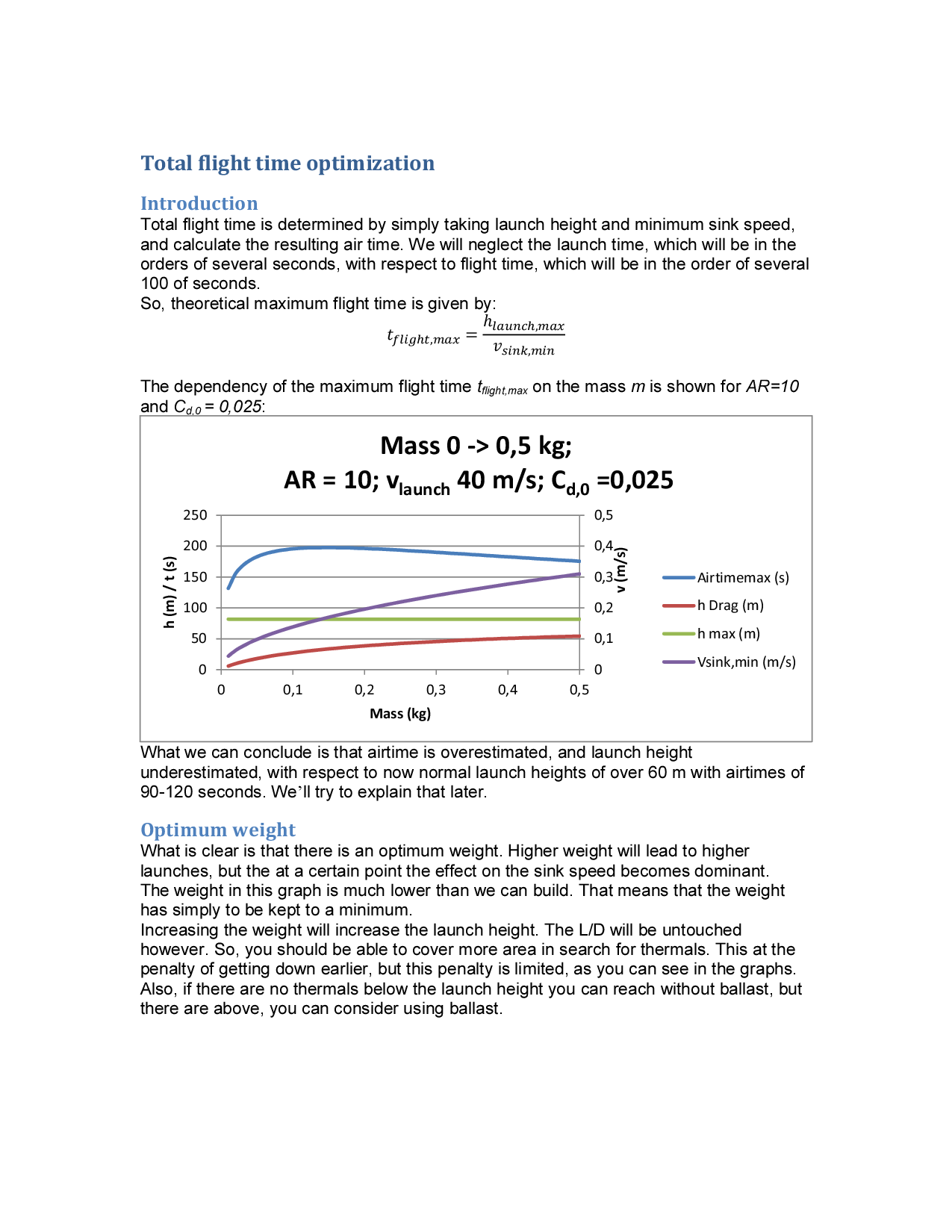

Vandaag geprobeerd om een zo hoog mogelijke start te krijgen met mijn Helios 2. Een voor mij hele belangrijke factor blijkt daarbij het startgewicht te zijn. Door steeds meer ballast toe te voegen, nam de hoogte steeds verder toe tot een bepaald maximum. Meer gewicht gaf geen grotere hoogte.
Toen ik dit besprak met mijn zoon (TU Electro) liet hij me aan de hand van een aantal berekeningen en grafieken zien wat het verband is tussen werphoogte en diverse parameters waaronder het gewicht. Je blijkt, bij gegeven startsnelheid, inderdaad een minimum gewicht nodig te hebben om een bepaalde hoogte te halen. Waarschijnlijk is dit bij de meeste DLG-ers bekend maar voor mij was het toch een eye-opener. Door wat gewicht toe te voegen, werp ik ineens stukken hoger!
Mochten mensen geïnteresseerd zijn, kan ik de berekeningen wel posten.

Het heeft inderdaad met de omzetting van kinetische energie naar potentiële energie te maken. Als er geen wrijving zou zijn, zou de maximale hoogte onafhankelijk van de massa zijn. Omdat er wrijving is, gaat er energie verloren en blijft er minder energie over voor de potentiële energie. So far so good....
Het interessante ontstaat als je het exact doorrekent en de grafiek bekijkt van de max hoogte tov de massa. Die is nl niet lineair (rechte lijn). In sommige gebieden, geeft een verdubbeling van het gewicht een verdrievoudiging van de starthoogte! In andere gebieden van de grafiek leidt verdubbeling van het gewicht slechts tot een paar procent hoogte winst en loont dus niet de moeite.
De oplossing is dat je toestel "zwaar genoeg" moet zijn :)
Om het nog exacter te kunnen berekenen, heb ik informatie nodig over de grootte van het frontaal oppervlak van een zwever. Dat heb ik nog niet kunnen vinden.
Wat je wel zou kunnen doen, is experimenteel voor je eigen toestel de curve proberen te achterhalen. Steeds een beetje zwaarder maken en het gewicht en de hoogte noteren en uitzetten in een grafiek. Je moet dan wel proberen steeds dezelfde zwaai te maken zodat de startsnelheid hetzelfde is.
Ik ben benieuwd of er mensen zijn die deze metingen wel eens gedaan hebben.
Je kunt daar namelijk ook andersom mee redeneren en het snelheidsafhankelijke weerstandsprofiel van een toestel mee bepalen.
Bijgaand de PDF met de analyse van de maximale werphoogte. Er zit nogal wat wiskunde in die ik heb overgeslagen. Het gaat mij vooral om de kwalitatieve analyse van de grafiekjes aan het einde en de formule voor de maximale hoogte.
Mijn zoon gaf aan dat in dit vereenvoudigde model nog niet de lift van de vleugels is meegenomen. Als hij tijd heeft, zal hij dit in een volgende versie ook meenemen. Waarschijnlijk komt daar dan een "optimale curve" uit met een wisselend helling profiel en bijvoorbeeld een gewenste eindsnelheid. Een eindsnelheid van 0 km/h is natuurlijk niet wenselijk. Het toestel zakt dan direct nadat het hoogste punt bereikt. Het zou leuk zijn als je deze optimale baan in je zender zou kunnen programmeren maar dat is weer een stap verder.

Als je aan de analyse nog de daalsnelheid toevoegt als functie van C0, de aspect ratio en het gewicht, kun je het optimale gewicht voor de langste vlucht tijd bepalen. Kom je uit op 200 gram geloof ik. Is een leuke exercitie, jammer dat voor een Dlg de C0 niet constant is met Reynolds. Daar gaat de hele analyse de mist mee in. En dan zit je nog met de vliegsnelheid die instort bij die gewichten. Beetje wind en je moet toch weer ballast steken.
Heb je misschien een referentie waar deze berekeningen te vinden zijn? Op internet vind ik wel de formules voor de verschillende krachten en onderdelen maar ik heb nog niets kunnen vinden waarin het specifiek voor een DLG is uitgewerkt in een voorbeeld.
De maximale hoogte formule die ik gebruik gaat uit van een sterk vereenvoudigd model zonder lift (vertikale worp). Op zich is het verrassend dat de hoogtes dan toch al aardig kloppen.
Een verdere verfijning van het werpmodel is om een eerste orde benadering voor de lift mee te nemen. Het doel hiervan is om te kijken of er een optimale stijghoek te vinden is en waar die vanaf hangt.
Zodra ik de resulaten van deze analyse en berekeningen heb, zal ik ze hier uploaden. Ook hierbij ben ik wel weer afhankelijk van zoonlief want de gedetailleerde wiskunde gaat mij iets te ver☺️

Ik ben zelf begonnen met rekenen om te begrijpen waar de invloedsfactoren zitten. Tegelijkertijd moet ik zeggen dat je de toegevoegde waarde van de theorie enkel kan vaststellen in de praktijk. En die toegevoegde waarde blijkt dan vaak beperkt.
Maar rekenen is wel leuk!
Ik zal mijn analyses posten op rcgroups, en hier een linkje plaatsen.

Ik ben bezig met een analyse waarin ik de aannames die vaak uit de General Aviation worden overgenomen niet gebruik, of op zijn minst nuanceer voor het gebruik voor de lage Reynolds getallen waar een DLG vliegt.
Ik zal die beetje bij beetje ook posten, voor zover ik tijd heb.
Het grafiekje dat ik bedoelde voor optimaal gewicht voor langste vlucht staat daar ook.
