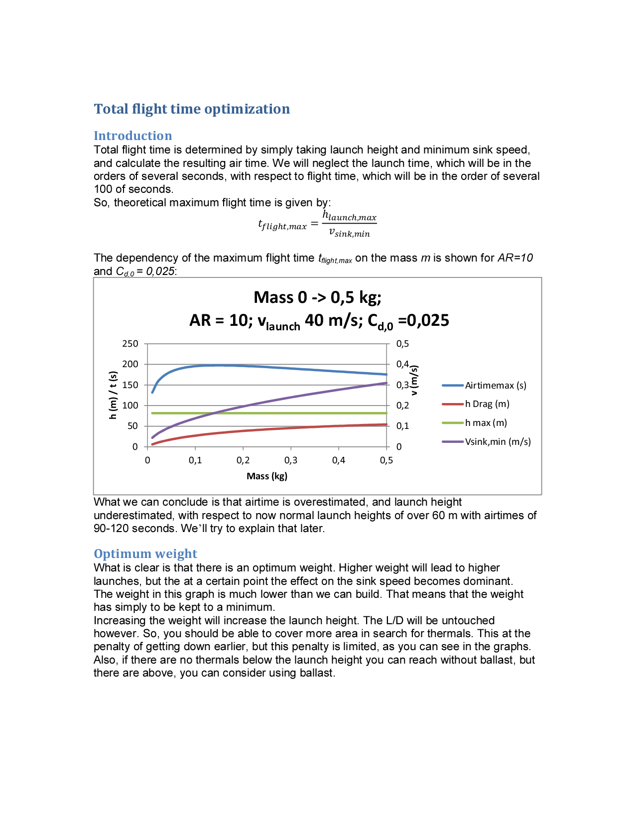

Ik ben bezig met een analyse waarin ik de aannames die vaak uit de General Aviation worden overgenomen niet gebruik, of op zijn minst nuanceer voor het gebruik voor de lage Reynolds getallen waar een DLG vliegt.
Ik zal die beetje bij beetje ook posten, voor zover ik tijd heb.
Het grafiekje dat ik bedoelde voor optimaal gewicht voor langste vlucht staat daar ook. Bekijk bijlage 6118
mmmmmm dat ziet er zeker interessant uit. We komen in ieder geval op exact dezelfde formule uit voor de maximale stijghoogte!
Waar ik naar op zoek ben, zijn vuistregels voor de stijghoek. Wat is de meest optimale, gegeven de vliegtuigparameters en bv windsnelheid. Of is er niet sprake van een optimale stijghoek maar is er een optimale stijgcurve? En zo ja, hoe ziet die er uit...
