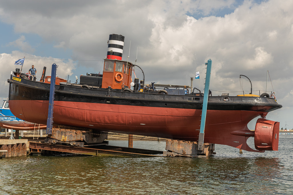

Een tunnelroer onder de Dockyard V ?
Tot afgrijzen van de kaptein van de Dockyard V heeft mijn model een Kort straalbuis zoals op de Dockyard IX, zie foto.
Ik heb alleen niet het plaatroer achter de straalbuis toegepast, daar ik dit te schade gevoelig vond.
Maar, na uitleg aan de kaptein, waarom ik hiervoor gekozen had, kon hij er begrip voor opbrengen.
De Dockyard V heeft een plaatroer, maar met een plaatroer krijg ik het schip, tijdens een demo in een vaarbak, niet goed door de bocht.
Zeker bij achteruit slaan is dit een groot probleem.
Met de Kort straalbuis kan ik goed manoeuvreren en zeker ook bij achteruitslaan reageert het schip snel.
Dus ondanks dat het niet model getrouw is, is het een bewuste keuze voor een straalbuis.
Groet. Henk.
