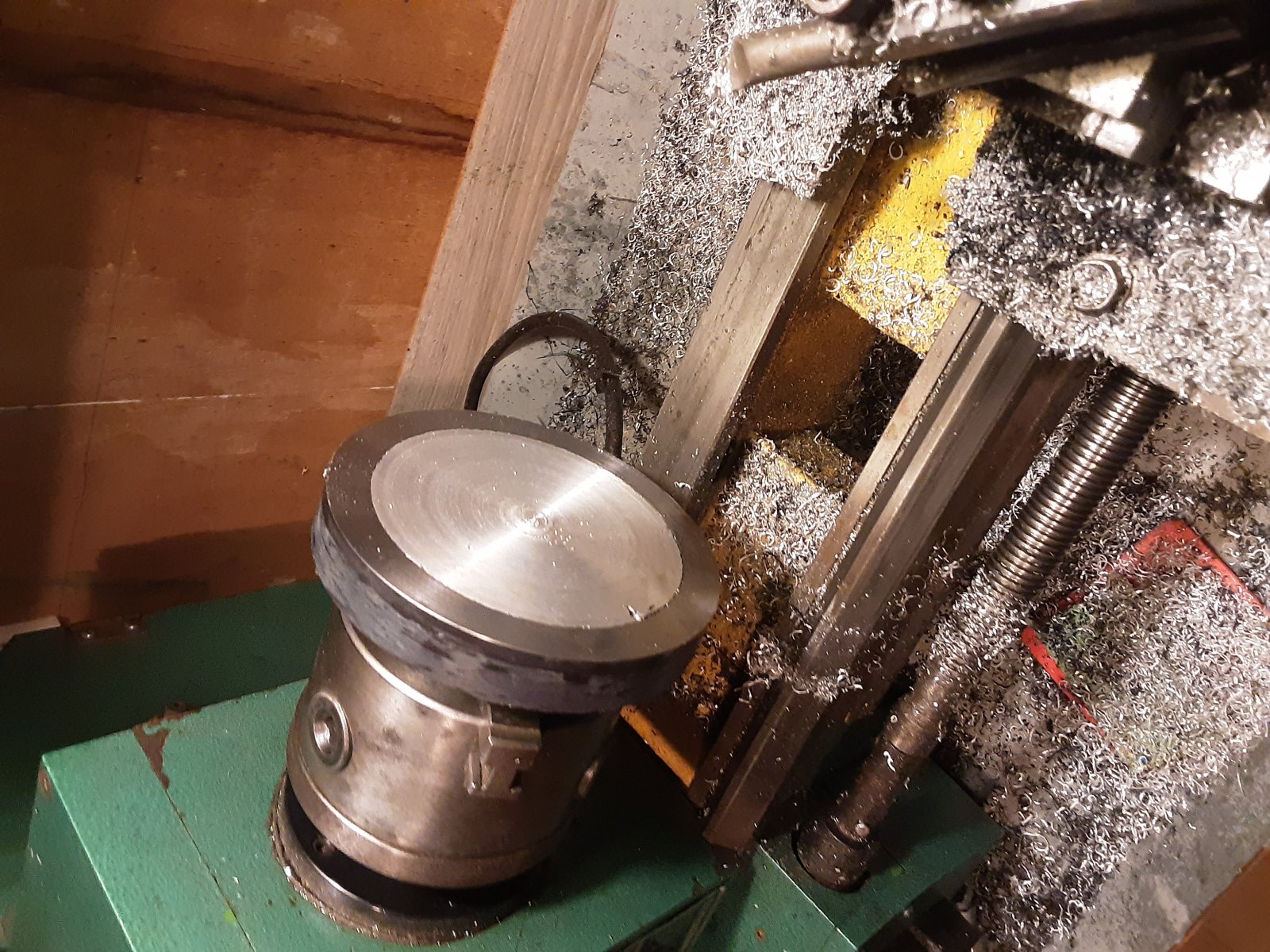

Ik ben bezig de plaat aan het draaien om de ketelfronten omheen te slaan.
Maar de diameter van de buis is 127 mm,en de fronten worden 2mm dik,moet ik die plaat dan 123mm maken of iets kleiner,halve mm of zoiets ?
Je bedoelt waarschijnlijk een grotere diameter van de bodem.
Het mooiste is deze te maken op de buis diameter 127 - 2 x de wanddikte van de buis + 0,5mm.
Door de overmaat van 0,5mm kun je de buitendiameter van de bodem schoon en passend, afdraaien.
De ruimte van de passing mag ca. 0,1mm bedragen, voor het mooi doorvloeien van het zilversoldeer.
Nu over de diameter van het materiaal voor de bodem.
De binnendiameter is ca. 123mm, voor het solderen heb je een insteek nodig van ca. 10mm.
Dus het rondeel, ronde plaat moet minstens 143mm zijn, voor het gemak 150mm.
Nu heb je genoeg materiaal om de bodem op diameter en van voldoende insteek te maken.
Indien vragen, laat van je horen.
Succes met je project. Henk

Prima,ik had het idee het iets kleiner te maken ,maar je hebt gelijk,dan kan ik het mooi op maat draaien .
Draaibankje had het er wel moeilijk mee haha
Je schrijft, de draaibank HAD er moeite mee.
Moet ik hieruit opmaken, dat het probleem reeds opgelost was?
Henk
Nou niet echt ,hij is te klein voor dit werk ,moest die plaat van 100 mm naar 45 mm afdraaien ,anders past het niet in de drieklauw,hij kreunde en piepte maar het is gelukt,als ik het meeste gedraait heb doe ik hem weg,en wil een maat groter
