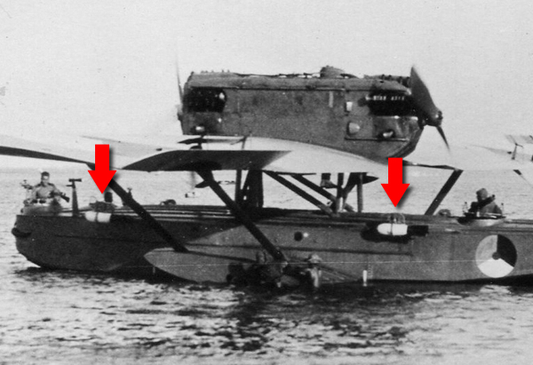

Ik vind de antenne masten en antenne kabels op de Spaanse Wal heel erg gaaf staan!
Te zien op deze afbeelding:
full
En nog veel duidelijker op deze afbeelding:
Ik vind dat een erg mooi detail en zou dat graag ook op mijn Wal hebben, maar kan ze nergens op foto`s of afbeeldingen van MLD Wal`s vinden.
Dusss... Henri... Als jij een foto of afbeelding weet te vinden van een MLD Wal met zo`n antenne installatie dan kan ik dat nog verwerken op mijn Wal.
Moet je wel redelijk snel zijn, want ik begin komend weekend met het schilderen van de Wal.
En als ik daar mee begonnen ben is het bouwen echt voorbij ("klaar/compleet" of niet)! ;)
Groeten, Ramses

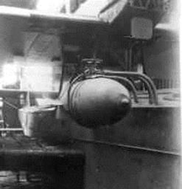

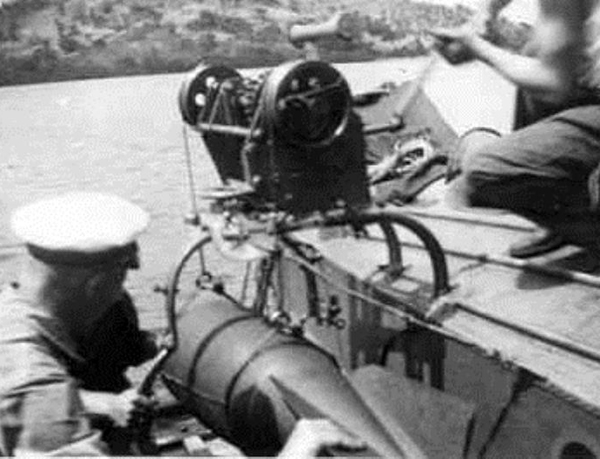

Ik ben een detail tegengekomen op enkele Wal`s van de Marine Luchtvaart Dienst welke ik ook graag op mijn MLD Wal heb:
full
Daar vielen onze landgenoten toentertijd de Japanse oorlogsbodems en onderzeeërs mee aan.
Ondanks dat de MLD Wal`s al erg verouderd waren in WWII vlogen en vochten onze landgenoten dapper tegen de moderne Japanse krijgsmacht.
En daar waren ze trots op:
full
Op deze foto is de gehele "ophangconstructie" (jawel,... drie buizen ;)) goed te zien:

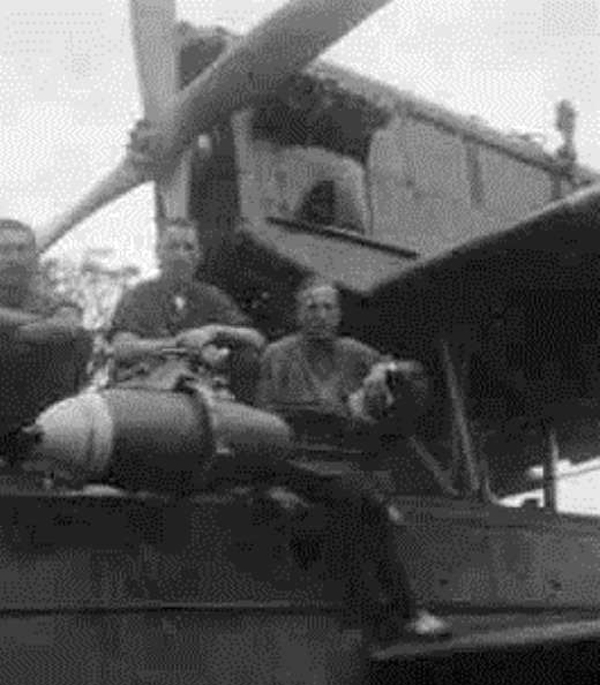

Evenals op deze foto:
full
De foto`s zijn erg vergroot en totaal niet scherp, maar goed genoeg om e.e.a. na te maken.
Dus toch nog weer een beetje bouwen aan de Wal... ;)

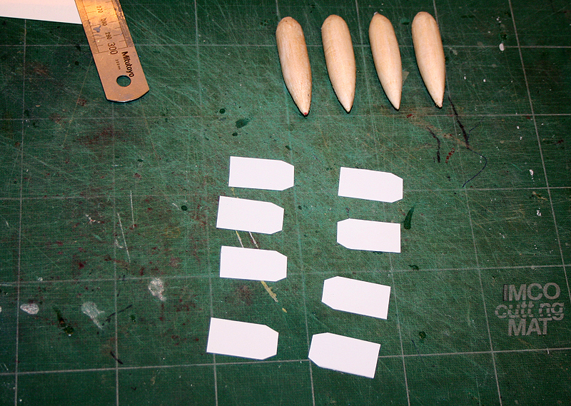

Een paar stukjes balsa op elkaar gelijmd om de juiste dikte voor de bommen te krijgen:

Van dun styreen de basis van de vinnen uitgesneden:
full
Sleuven in de vinnen gemaakt zodat ze in elkaar schuiven en tevens sleuven in de bom gemaakt zodat de vinnen daarin schuiven:

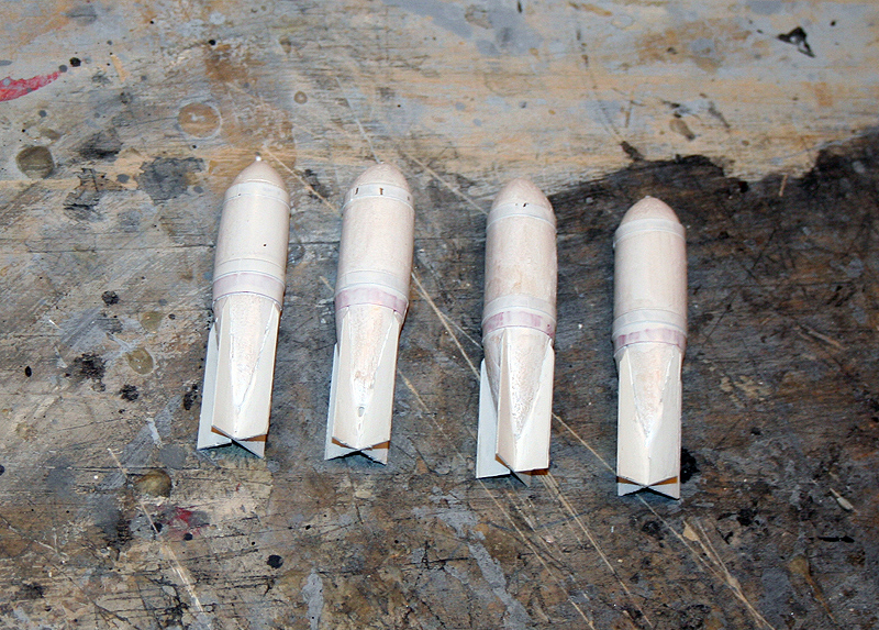

D.m.v. striping tape relief gemaakt op de bommen en met lightweight filler de overgangen naar de vinnen wat aangesmeerd.

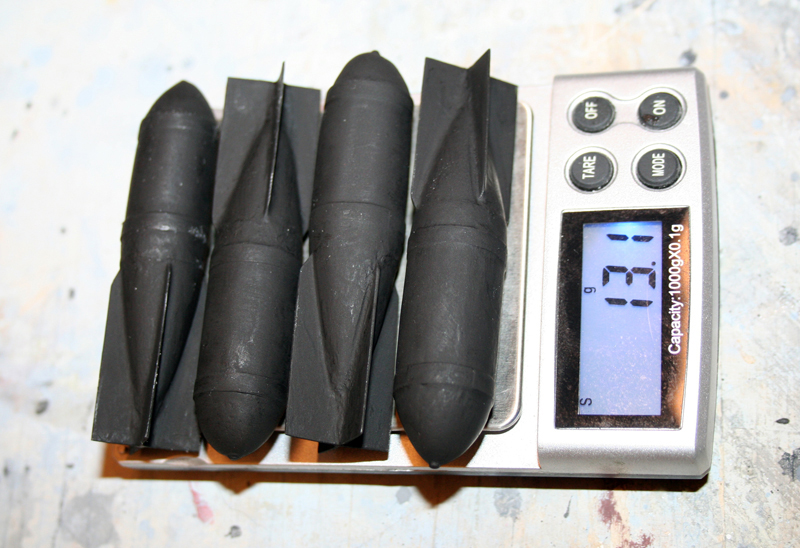

De bommen geschuurd en voorzien van matte zwarte Humbrol:
full
De vier bommen wegen 13,1 gram totaal, dat is 3,3 gram per stuk...
Ze zijn iets meer dan 7,5 cm lang en hebben een diameter van 1,6cm.
Er komt nog een hele dunne (semi-transparante) groene laag overheen en dan zijn ze klaar.

Dan kloppen de bommen waarschijnlijk ook qua uitvoering.
Maar ik wil geen groene Wal maken! :confused:
Dusss... als blijkt dat de D-46 aan het einde van zijn dienst ook GRIJS was en niet groen, dan wordt mijn Wal alsnog de D-46.
En natuurlijk met de oranje driehoeken! :yes:
Maar als blijkt dat de D-46 groen was met oranje driehoeken, dan ga ik toch voor de grijze D-18 voorzien van roundels en witte band op de romp.
Maar hadden de pre-WWII Wal`s ook bommen aan de romp of was dat een improvisatie uit de oorlogsdagen?
