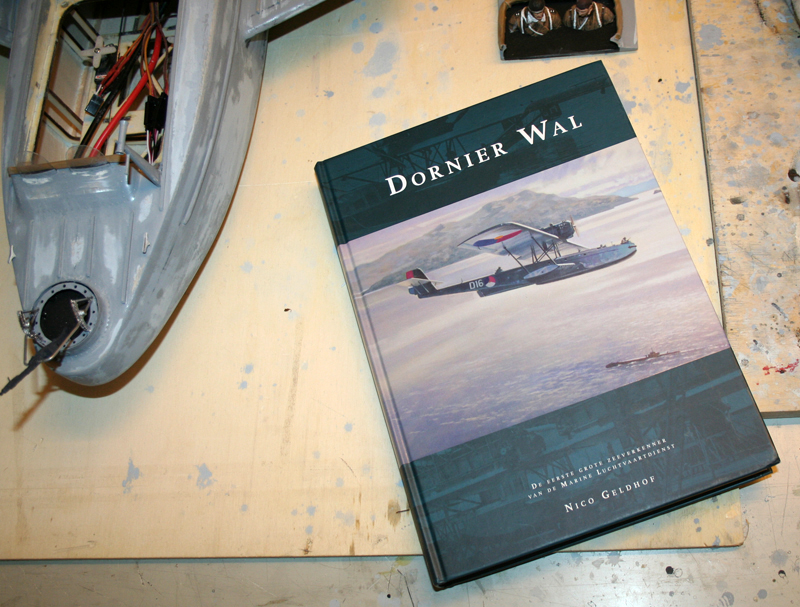

Zo,... het boek is binnen... en ik ben er zeeeeer blij mee! :yes:
Er staat heel veel informatie in, ruim 350 pagina`s over alleen de door de MLD gebruikte Wal`s!
Heel veel tekst en rijk geïllustreerd met tekeningen, foto`s, schetsen, etc.
Alle informatie welke ik tijdens de bouw zocht staat in dit boek... eigenlijk een beetje te laat besteld dus ;)
Het boek:
Dornier Wal, De eerste grote zeeverkenner van de Marine Luchtvaartdienst
Door Nico Geldhof

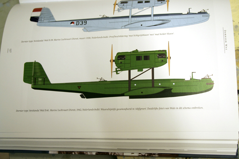

Informatie over de Dutch roundels en driehoeken op de vleugels, welke posities, welke afmetingen, etc, etc:
full
Verschillende MLD kleurenschema`s:
full
full
.... en ja,.. daar zijn de oranje driehoeken!
Op inderdaad een groene Wal...
full
Bij deze is dus definitief mijn versie bepaald, ik ga voor een grijze Wal en specifiek de D-24.
Dat vind ik persoonlijk de mooiste uitvoering, juist met dat witte bandje op de staart.

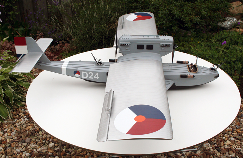

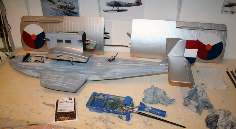

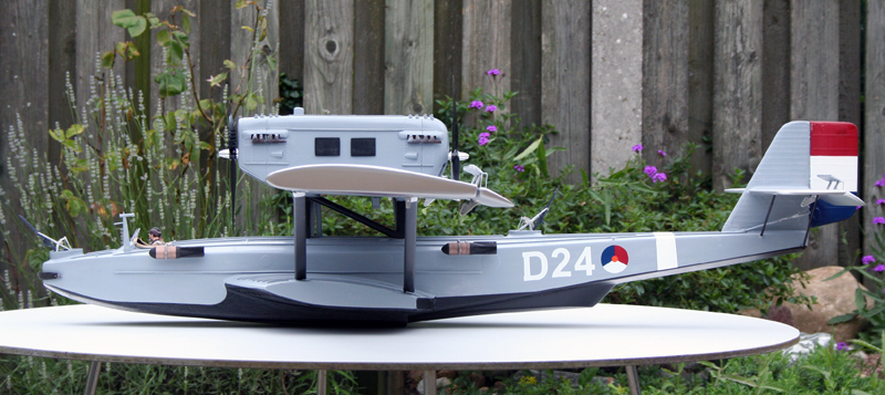

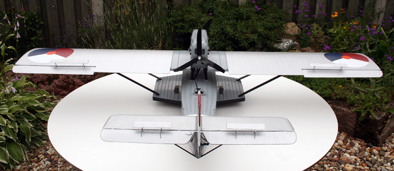

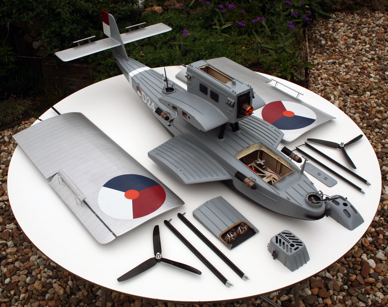

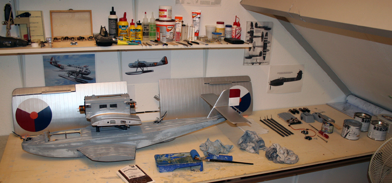

Update 19-06-2016
Het ging niet eenvoudig maar de vleugels zijn inmiddels zilvergrijs.
Ik had ze eerst gespoten met een spuitbus, maar dat werd helemaal niets...
Vlekkerig met glimmende plekken, het zag er niet uit :mad:
De vleugels dus weer een keer helemaal geschuurd en zilvergrijs in een pot gekocht.
Deze lak d.m.v. een rollertje en penselen op de vleugels en stabilo opgebracht.

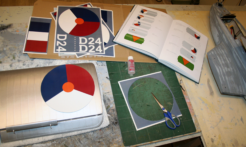

In photoshop ondertussen de decals voor m`n Wal gemaakt.
Ik heb de decals net als voor m`n Chipmunk weer bij Paper Specials laten printen.
Prima service en binnen een dag in huis!
Begonnen met de roundels op de bovenzijde van de vleugeltips:
full
Het zijn water-slide decals zoals ook bij de kleine plastic bouwpakketjes zitten, alleen deze zijn wat groter van formaat ;)
full

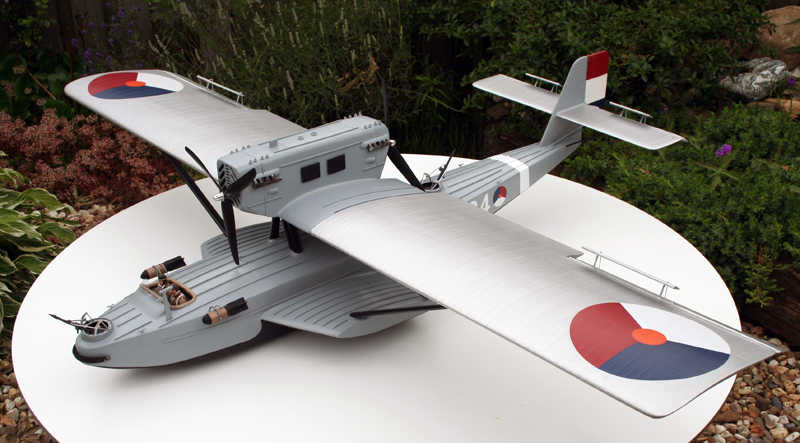

De roundels op de vleugel boven- en onderzijde gemaakt evenals de Nederlandse driekleur op het richtingroer:
full

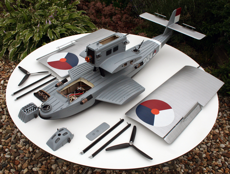

Het ziet er nu natuurlijk nog wel wat te "glad" uit en moet straks nodig geweathered worden:
full
De romp en de nacelle zijn nu aan de beurt:
full
Eerst verder met het schilderen van het kielvlak
Groeten, Ramses

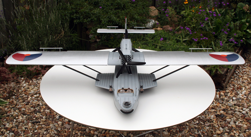

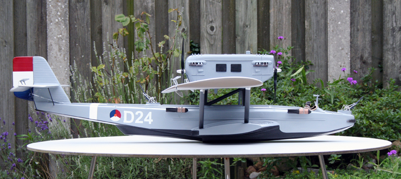

Advies nodig!!, want ik kom er zelf niet uit...
Voor m`n brandstof kisten heb ik er nooit moeite of problemen mee gehad, maar voor deze (eerste) electro kist weet ik het even niet.
Het lukt me namelijk niet om geschikte propellers te vinden voor m`n Wal:
Bart vliegt zijn Wal met twee GWS slow-fly 9x7 3-blad propellers.
Ik heb zelf ook twee 9x7 3-blad propellers en voorop past deze prima, maar achter raakt deze net de romp.
Ik zoek dus een propeller met een kleinere diameter voor m`n Wal.
Er is mij geadviseerd om dan een 8x8 4-blad te gebruiken of een 8X6 4-blad.
Of kan ik beter zoeken naar een 8X10 (o.i.d.) drieblads, en bestaan die überhaupt voor electro?
Ik kan in ieder geval geen 8x8 of 8x6 vierblads propellers vinden...
Een ander mogelijkheid is om twee 2-blads propellers op dezelfde as te gebruiken zodat je een vierblads propeller krijgt.
Dat zou nog schaal zijn ook, want de originele Wal had soms ook twee 2-blads propellers op dezelfde as:
Nou is mijn vraag; Is een 8x8 4-blads een goed alternatief voor de 9x7 3-blads?
Of kan ik toch beter gaan voor een 8X6 4-blads?
Weet iemand of deze propellers zo te bestellen zijn, of moet ik gaan voor 2 propellers op dezelfde as?
En zijn er 8x6 of 8x8 2 blads electro propellers te koop van hout?
(ik heb zelf al flink gezocht in de diverse web-winkels en de locale hobby winkels maar die kunnen ze niet leveren helaas)
Moeten het slow-fly propellers (lepel-bladen) zijn voor een kist als deze of kan ik voor een "gewone" prop gaan?
En misschien ook iets om rekening mee te houden voor de propeller keuze, mijn Wal zal vliegklaar een stuk zwaarder wegen dan Bart zijn volledig balsa prototype.
En dan is er nog het verhaal van turbulentie...
Een drie- of vierblads propeller geeft significant meer turbulentie dan een tweeblads propeller.
Bij de Wal zitten de twee propellers vrij dicht achter elkaar wat natuurlijk ook nog behoorlijke turbulentie veroorzaakt.
Dus is een tweeblads propeller natuurlijk eigenlijk veel efficiënter...
Maar wat voor een tweeblads propeller met een diameter van 8" kan een 9x7 drieblads vervangen op deze electro kist?
Dat wordt m.i. een mega spoed en dit is natuurlijk geen race kist...
Graag jullie ideeën/ervaringen hierover!!
Schroom niet te reageren, hoe meer ideeën hoe beter
Groeten, Ramses
ps. Handmatig inkorten van de propellerbladen is geen optie, ik wil graag bestaande propellers gebruiken.

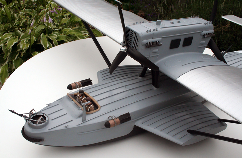

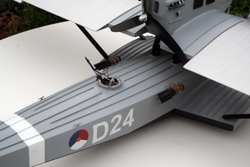

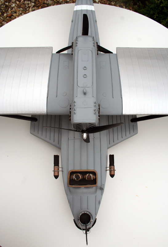

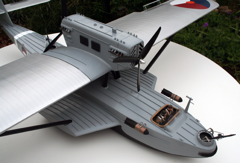

Nog 1 ding te doen aan de Wal, en dat is weatheren :yes:
Zoals sommigen wel weten houd ik van versleten en "geleefde" vliegtuigen, vandaar deze vele foto`s hierboven van de Wal nu hij nog "clean" is.
Op de komende foto`s zal de Wal een smerig en versleten kist zijn... ;)
Weatheren gaat in verschillende lagen met telkens drogen tussendoor dus de volgende update zal even op zich laten wachten.
