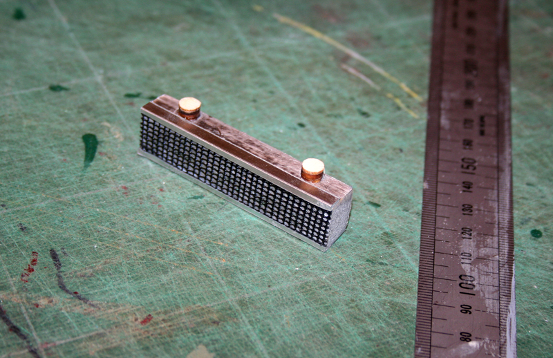

Van lithoplaat, een stukje balsa, een stukje van een spatrooster van de bazaar en 2 triplex rondjes de radiator gemaakt.
Deze komt onder de nacelle te hangen:

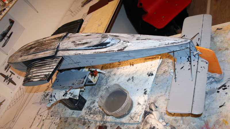

En dan... voor de laatste keer... de gehele Wal (nat) schuren... :confused:
Eerst maar de kleine losse onderdelen:
full

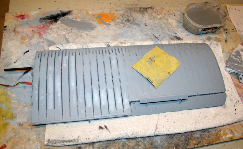

De vleugels:
full
Onderzijde romp:
full
full

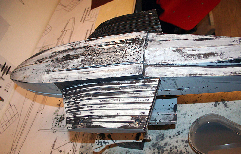

En dan het lastigste deel... bovenzijde romp.
Lastig schuren door al die langsribben op de romp :confused:
Even doorzetten...
full

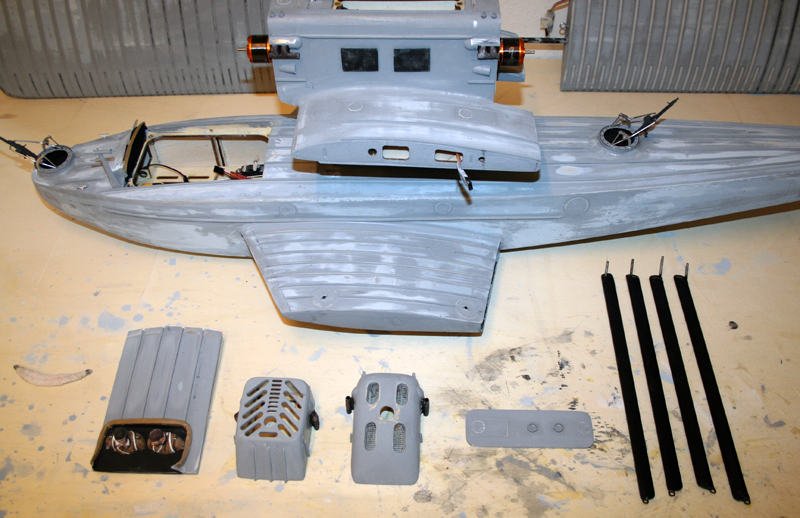

Een paar uur en een lamme arm later.. de Wal is geheel geschuurd! :yes:
Mijlpaaltje in het verslag van de Wal.
Het bouwen is nu echt helemaal klaar!! :)

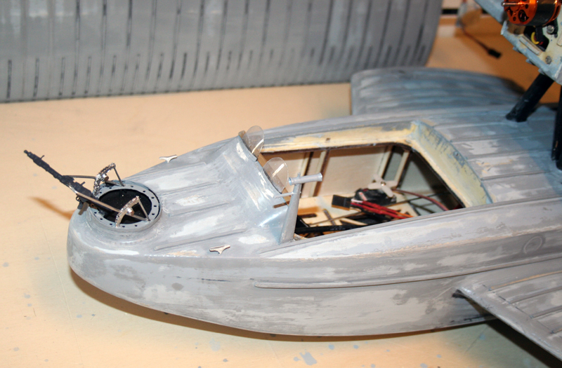

Alles wat ik op/aan de Wal wilde hebben zit er nu op:
full
full
De boegfender ligt ook klaar om na het schilderen van de romp aan de neus bevestigd te worden:
full
Ook twee kikkers op de neus gemaakt zodat de Wal straks ook aan de kade vastgelegd kan worden ;) :
full
full
full

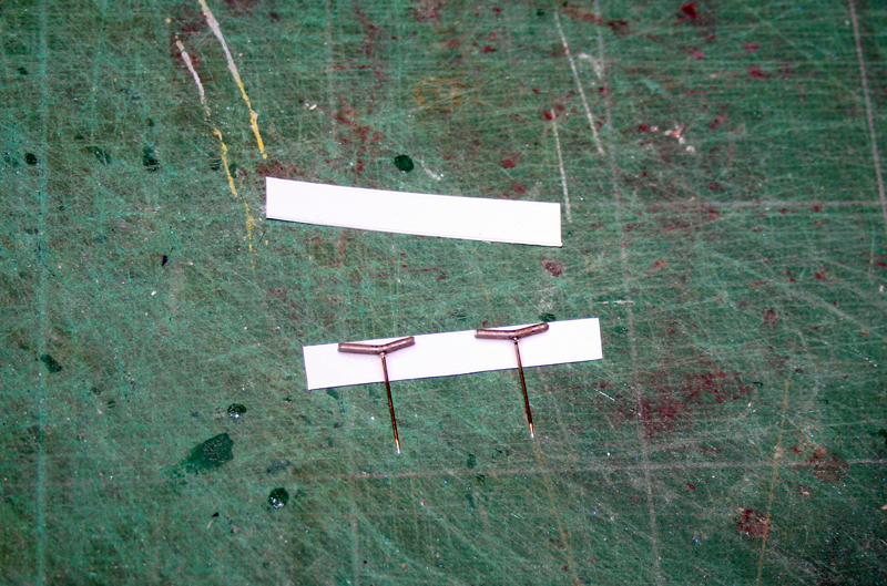

Stukje dun styreen van de plaat gesneden:
full
Die gehalveerd en samen met twee stukjes gebogen draad en twee spelden worden dat de kikkers:
full
De twee stukjes draad en de twee spelden op 1 van de twee stukjes styreen geplakt met dunne secondenlijm:

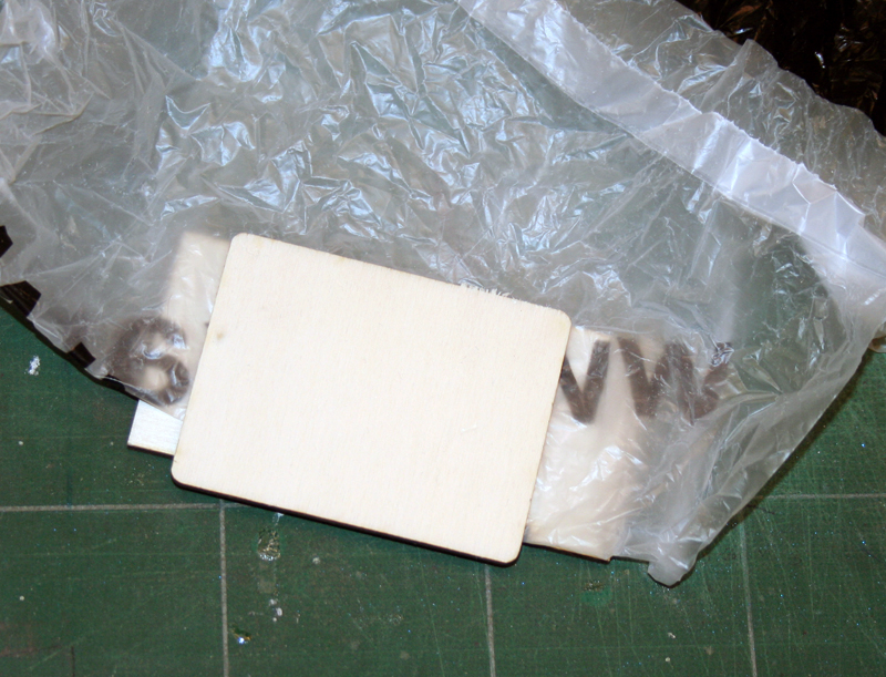

Twee stukjes rest triplex erop en eronder met een plastic zakje ertussen (zodat niet alles aan elkaar plakt tijdens het persen):
full
En dan kort in de bankschroef persen:
full
Het resultaat, twee kikkers op 1 strip:
