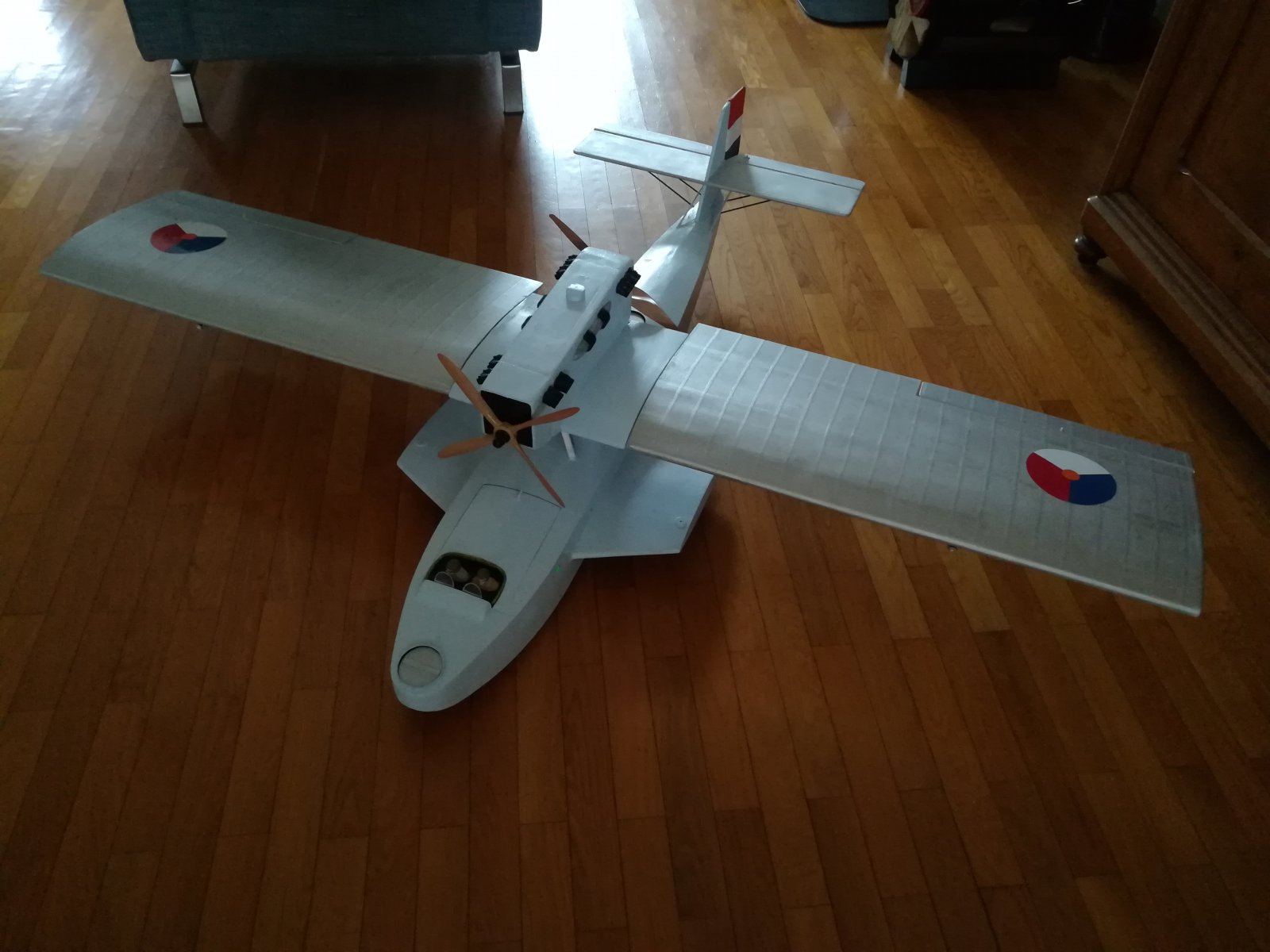

    Nog geen struts
    En landings/zoeklichten aan:
    H.B.Busking, Arnold 85 en Q Brand vinden dit leuk.

    Nog te schilderen:
    motorsteunen en onderkant motorsectie
    evt. licht weatheren
    Toe te voegen detail:
    profiel langs de zijkant
    profielen over de bovenkant
    pitotbuis
    beschermrubber ('boei') aan de voorkant
    Laatst bewerkt: 9 feb 2019
    H.B.Busking en Bart83 vinden dit leuk.

    De ribben liggen te drogen.
    Bart83 vindt dit leuk.
  12. Frits37
    Frits37 Vriend van modelbouwforum.nl The First Aviators
    Lid geworden:
    24 apr 2015
    Berichten:
    724
    Locatie:
    Noordwest Veluwe
    De ribben zitten erop. Niet echt naar mijn zin, maar niets aan te doen: CA is onverbiddelijk tenzij je allerlei schade voor lief neemt: het is kiezen uit twee kwaden.
    Wat ging er goed: de stummels: 7 profielen waar je goed bij kunt.
    En toen ging het minder: de romp loopt taps toe en ik had het, achteraf gezien, onvoldoende voorbereid. En nog een dom foutje gemaakt. Enfin, de visuele indruk van langsribben is wel aanwezig, maar het is niet erg symmetrisch geworden. Een beetje een rommeltje.

    Ik heb de romp gewogen: 1450 gram. Vleugels wegen samen 500 gram, dus hij blijft net onder de twee kilo excl. lipo.
