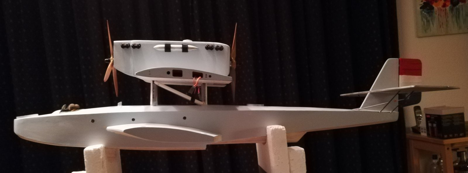

Bij de kitversie van de Wal is het in doorsnee een T-vorm met de bovenkant van de T naar voren gericht. De kabels lopen door de hoek. De voorkant kan ik afwerken met halfronde profielen en voor de achterkant wil ik ook plastic plaat gebruiken. De halfronde profielen zou ik eventueel door balsa kunnen vervangen.

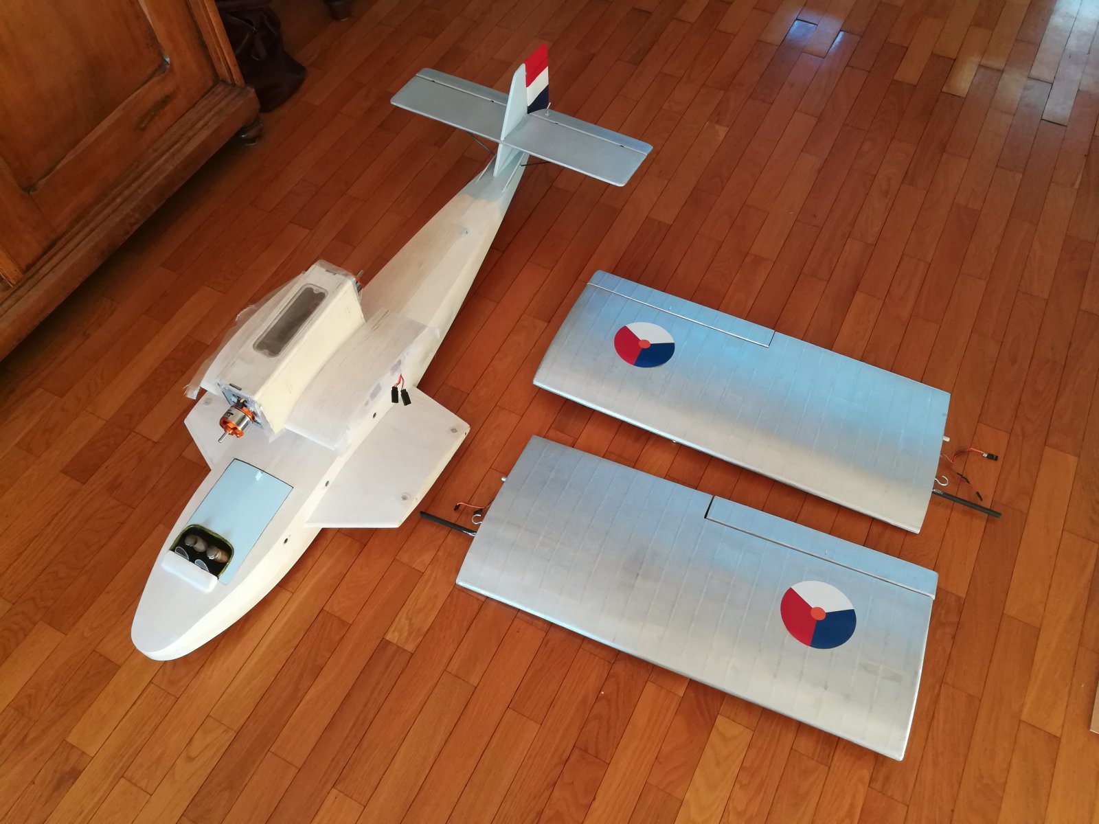

Kleine update. De vleugels zijn zo'n beetje klaar (de vinyl roundels laten los, zie ik net) en de romp schiet ook al aardig op. Eén echte fout tot nu toe: de staart staat iets scheef in de lengterichting.... dat laat ik zo. Met wat trimmen moet dat opgelost worden. Corrigeren zou sloop van de hele staartsectie betekenen, wat misschien erger is dan de kwaal.
