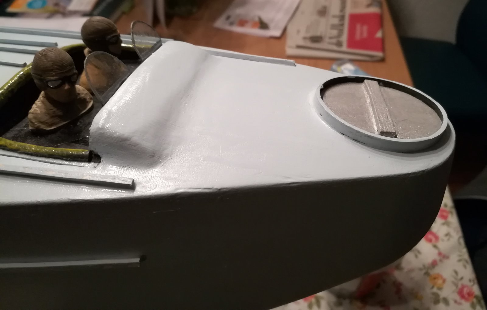

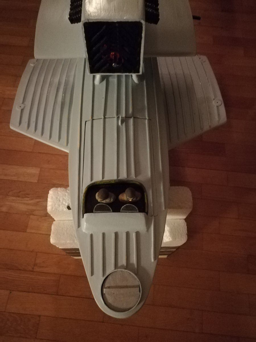

Ik heb de glasvezel aan de bovenkant van het toestel simpel met watergedragen parketlak aangebracht.
De nagellakremover heb ik uiteindelijk niet gebruikt: ik heb de ribben voorzichtig met een scalpel zoveel mogelijk weggesneden en de rest met een schuurpapiertje korrel 280 verwijderd, zonder de glasvezel te beschadigen.
Meer dan de neussectie heb ik trouwens niet gedaan: die irriteerde mij het meest.
So, the nose job is done.
Na schuren, plamuren en schilderen:
En met de nieuwe ribben, naar tevredenheid:
Dat ga ik ook zeker doen. Alleen nog een keertje schuren en schilderen en daarna de struts monteren.

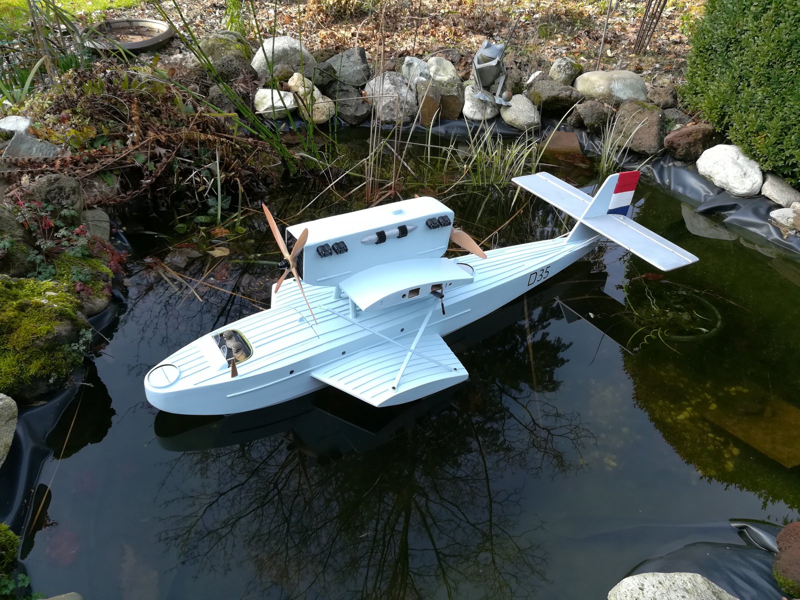

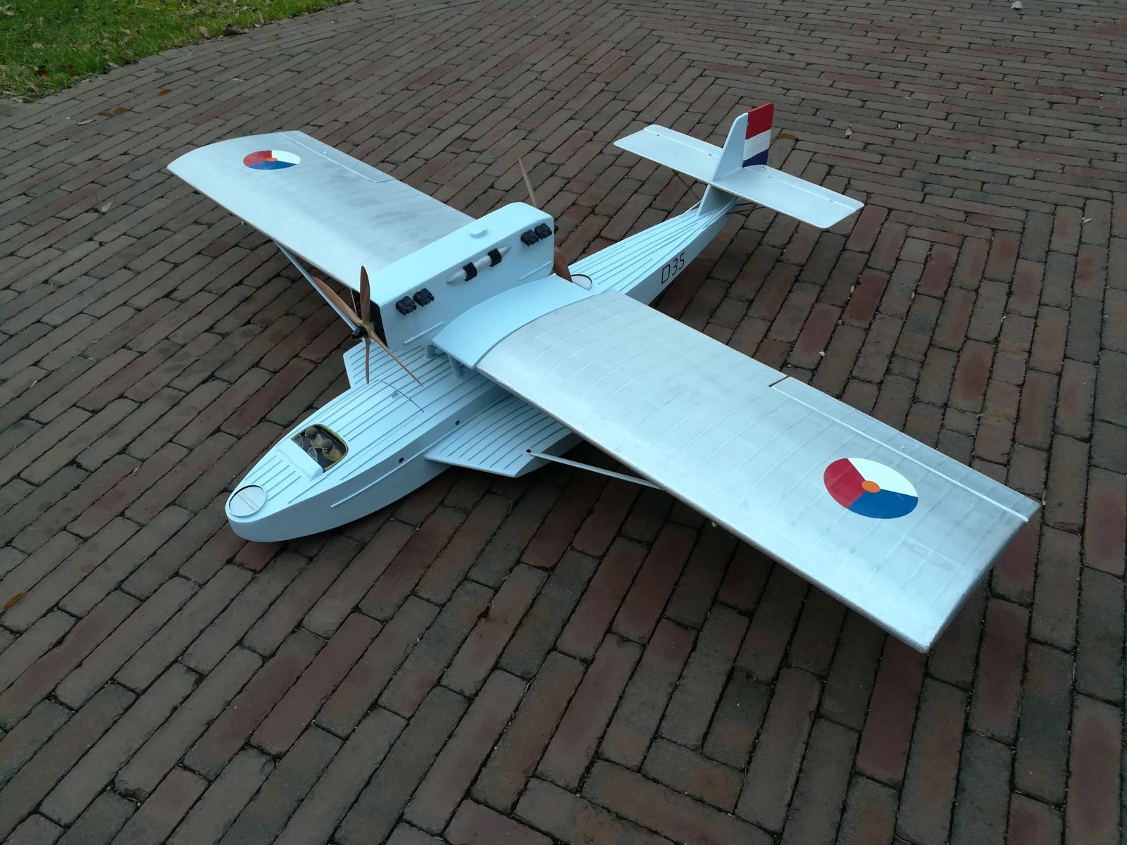

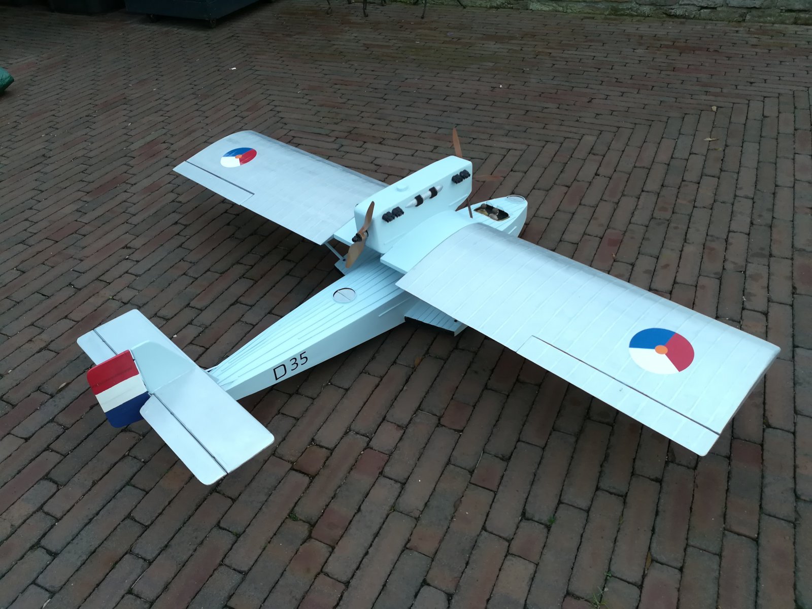

Hij haalt het niet bij jullie exemplaren, maar het valt me niet tegen. Leuk om te doen!
Heel heel mooi geworden Frits!
Echt super goed gedaan. Mooi al je details.
Wanneer ge je hem maidenen? Het is deze dagen prachtig weer!
Ik heb niet echt een geschikte locatie met bootje in de buurt, tenzij ik een waadbroek meeneem ;-)

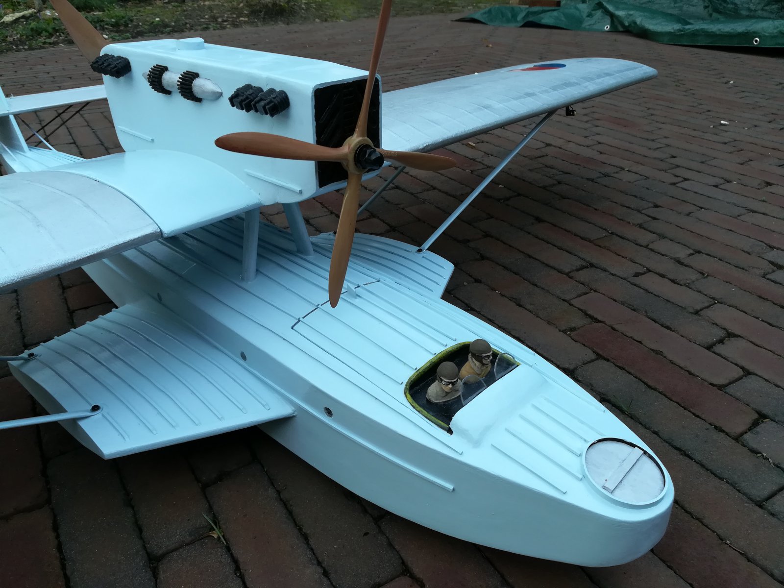

We hebben op de club een karretje waar hij met de stummels achter valt: die duwt hij voort totdat er voldoende lift is om op te stijgen. Het karretje loopt erg licht met naar verhouding grote dunne wielen.
De thrust gemeten: op vol vermogen bij 4S kwam ik op 1,8 á 1,9 kilo, gemeten met een analoge bagageweegschaal die tot 22 kilo gaat. Niet echt een precisie-instrument, maar het lijkt me wel voldoende om hem de lucht in te krijgen.
Edit: een tandemopstelling is zoals verwacht niet heel efficiënt: de tweeblads achterprop kan in z'n eentje op 4S al ruim 1600 gram trekken. Het voordeel: houdt een van beide er mee op, dan hou je nog voldoende power over.
