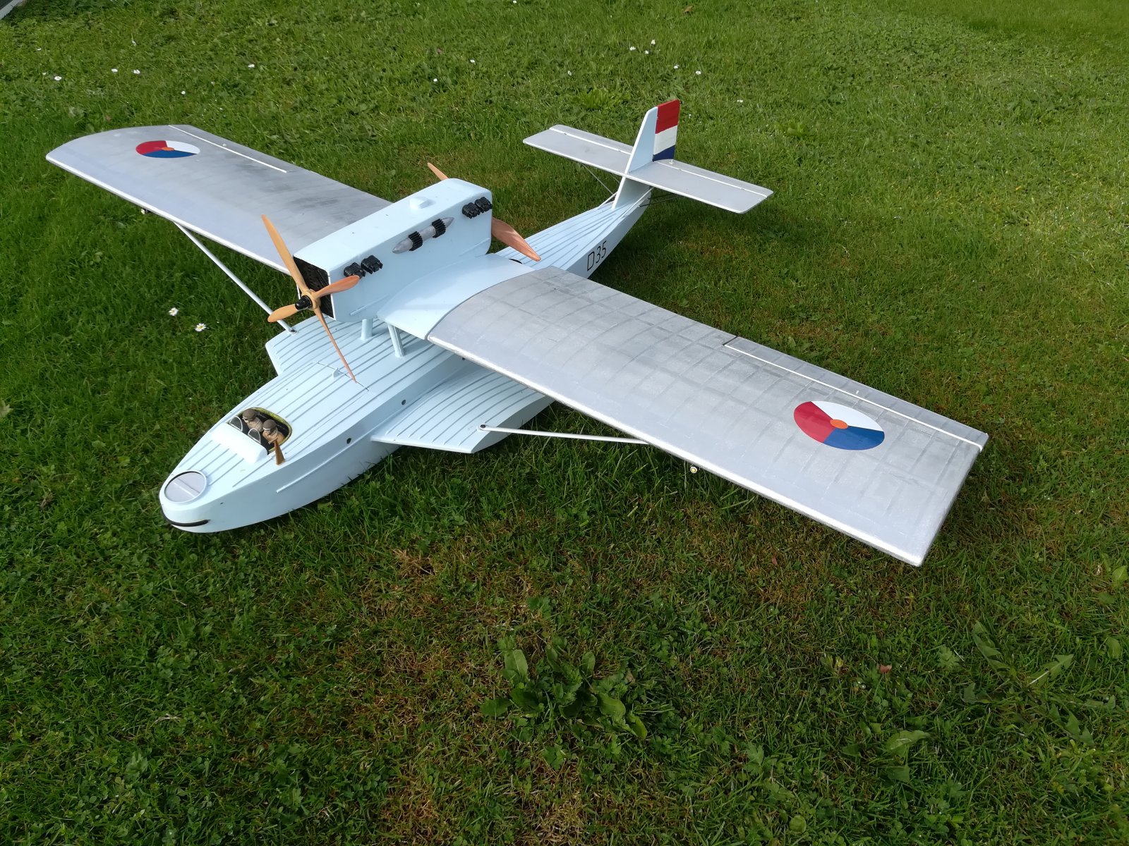

Vanmiddag eindelijk de maiden gedaan. Helaas geen actiefoto's of film: ik was in mijn eentje. Hij heeft ruim voldoende vermogen om los te komen en vliegt zoals je kunt verwachten: geen snelle 3D kist :-).

Bedankt, het was inderdaad een mooie afsluiter van de bouw en een start van een (hopelijk) lange vliegcarrière van de Wal.
De tandemopstelling met tegengestelde draairichting geeft voldoende power.
Ik laat de voorste motor later inkomen omdat in het echt het taxiën ook alleen op de achtermotor gebeurde, zag ik op film. Ik heb het nu zo ingesteld dat op half gas de voorste prop al iets meedraait om niet als luchtrem te fungeren. Met meer gas gaat die ook echt een bijdrage leveren en bij volgas draaien ze allebei op maximum. Hopelijk kan ik zo op haf gas 'cruisen' met maximale vliegtijd. Iets om de volgende keer te testen. De zender geeft een melding op half gas, heb ik ingesteld, zodat ik ook echt kan checken of het werkt zoals de bedoeling is.

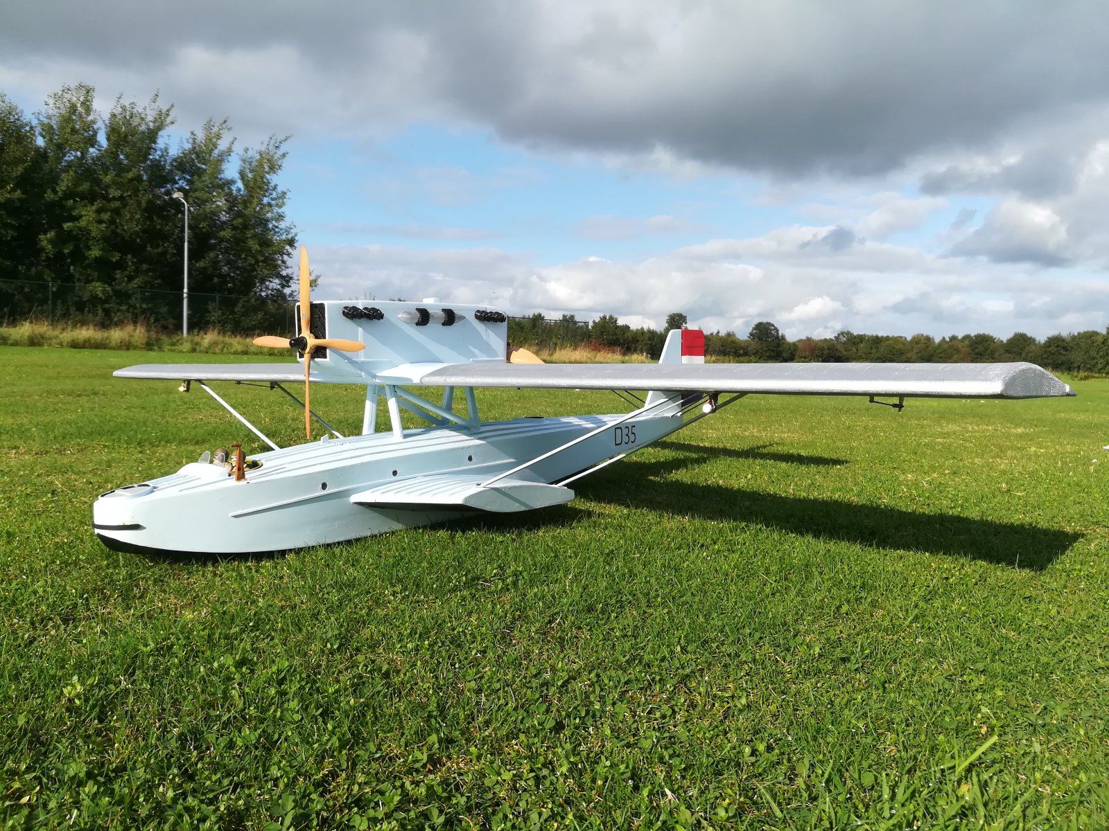

Vandaag ook de maiden vanaf (nat) gras gedaan. Ging prima. Ik heb er zelfs vertrouwen in dat een start vanaf droog gras te doen is. Hij heeft power genoeg om in beweging te komen en als dat eenmaal lukt, gaat het vast wel goed.

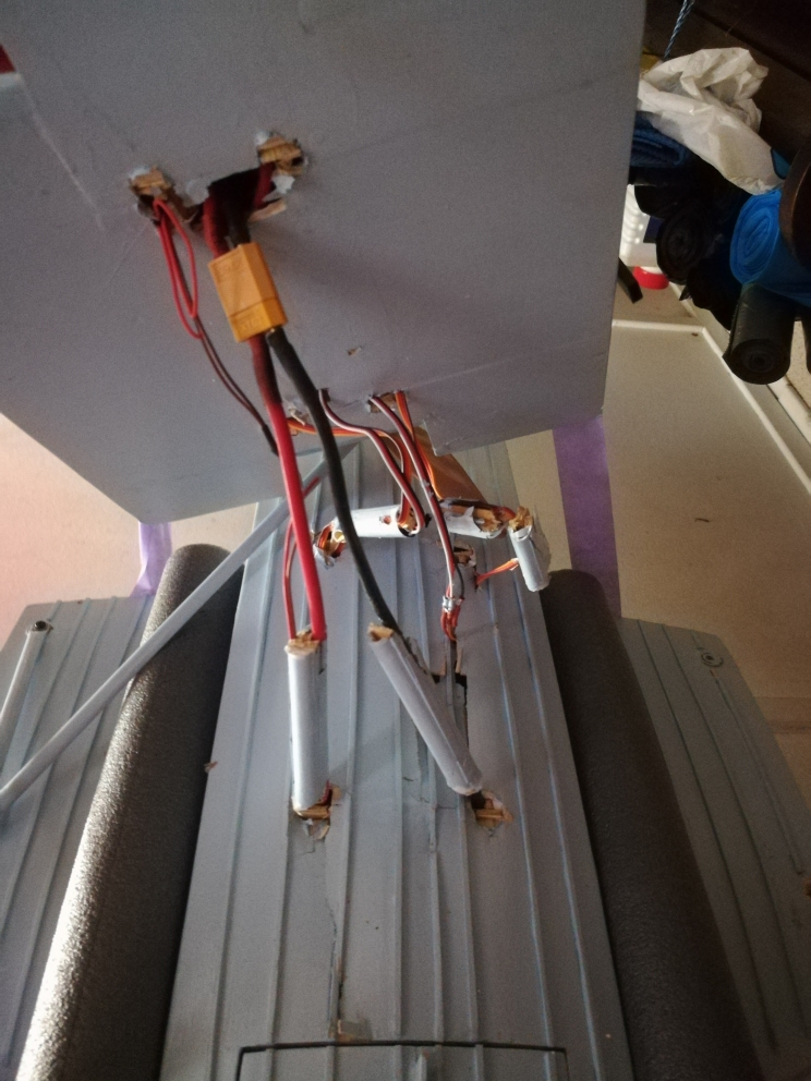

Slecht nieuws. Gisteren weer met de Wal gevlogen. Helaas door een stuurfout een onzachte 'landing' gemaakt. Ik vloog niet al te hoog in een (teveel) dalende lijn, trok vervolgens als reactie te stevig op, wat resulteerde in een, volgens de toeschouwers, high-speed stall waar ik niet meer uit kwam. Toestel met de neus in de grond. Door de traagheid van massa stond de romp eerder stil dan de motorgondel.
De belangrijkste schade is dat de struts waar de motorgondel op staat en waar de vleugels ook aan vastzitten, afgebroken zijn op alle punten waar ze de romp en de gondel binnen gaan. Het hart van de constructie is daardoor vernield. Ik heb er een hard hoofd in of dat nog goed te repareren is.
Jammer dat het eindigde in een crash. Echter, alles is te repareren. De vraag is alleen hoe ver je wilt gaan. Probeer de schade niet in zijn totaliteit te zien, maar in delen. Als je in delen repareerd is het bijna altijd goed te doen, kost alleen wat tijd. Een nieuwe bouwen is vrijwel altijd meer werk.

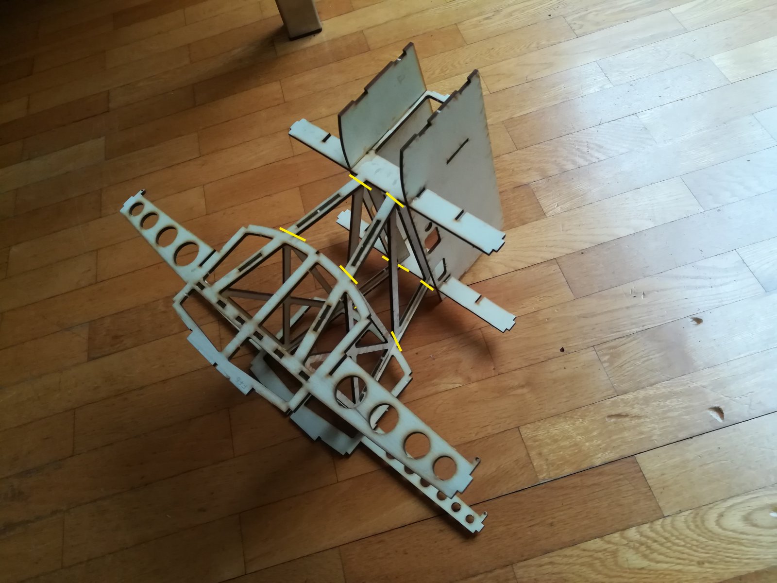

Dit zijn de acht punten waar hij afgebroken is (fotootje van het begin van de bouw). Voordeel is dat ik nog precies kan zien hoe de constructie is. De uitdaging is ook zichtbaar: hoe krijg ik voldoende stevigheid terug.
En de huidige toestand (de motorgondel zit bovenaan).
