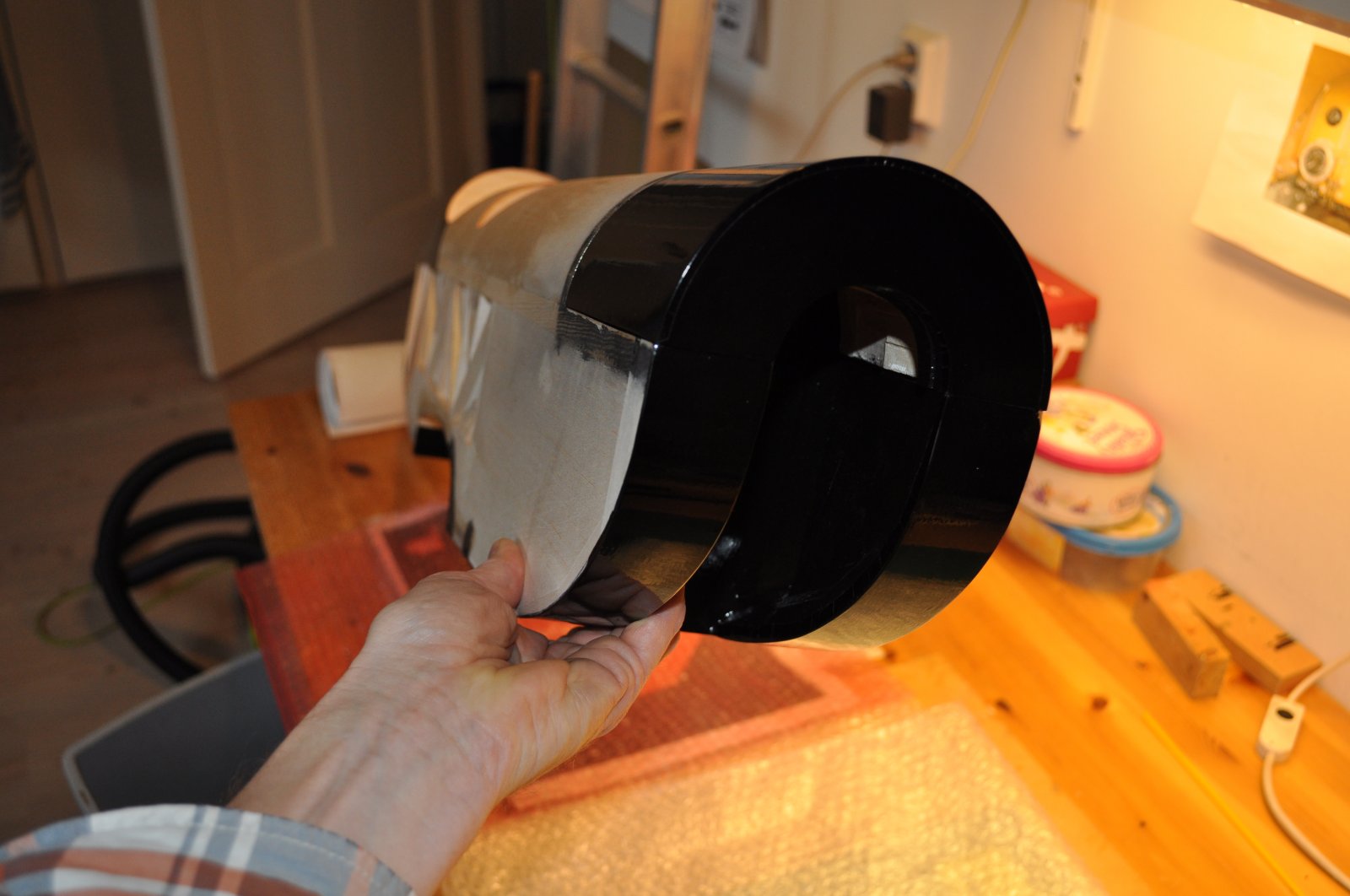

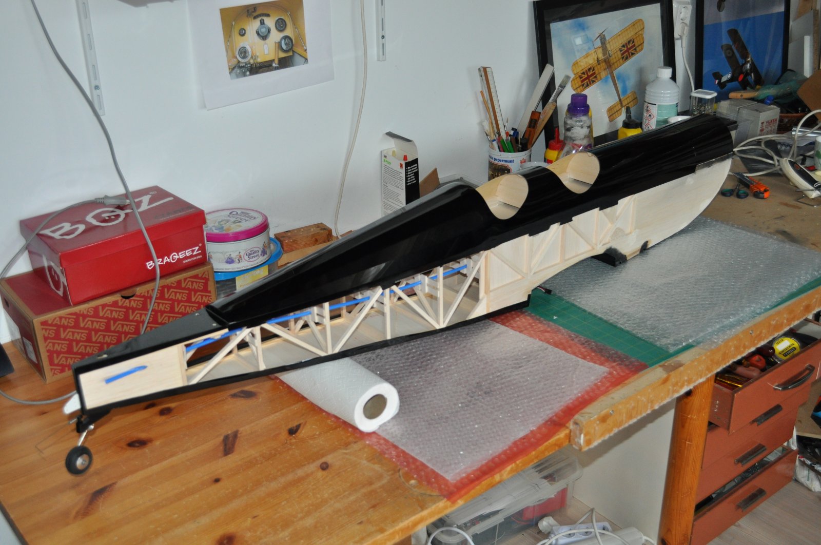

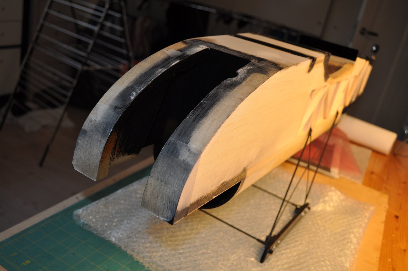

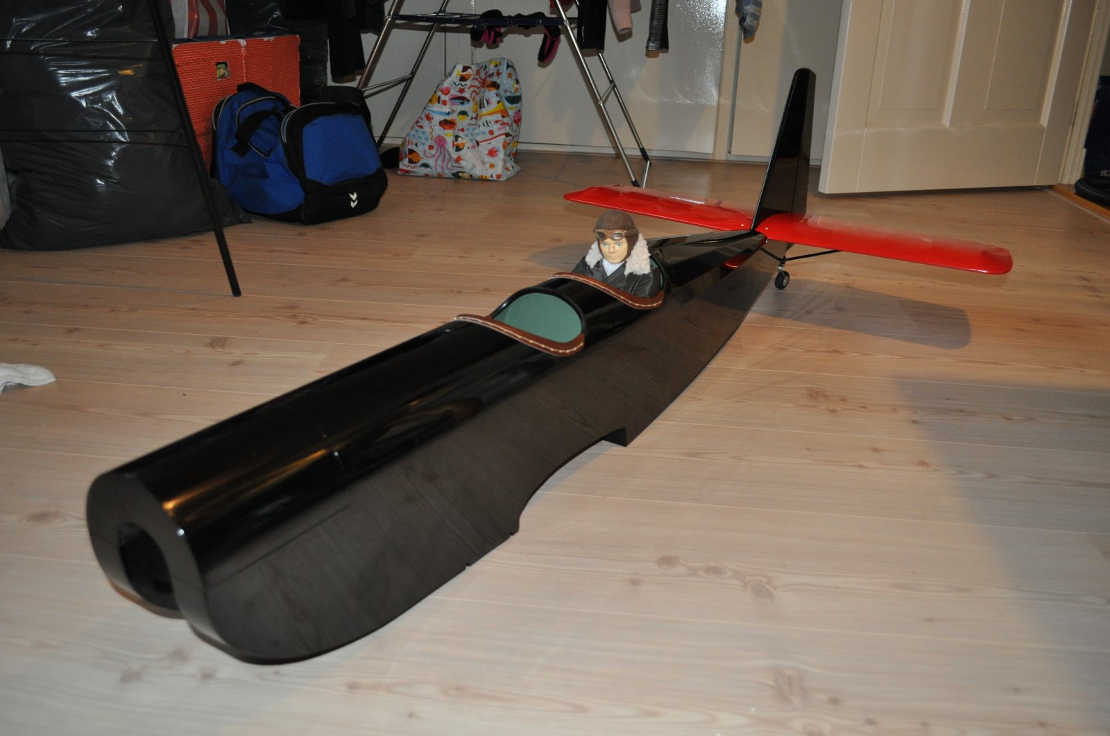

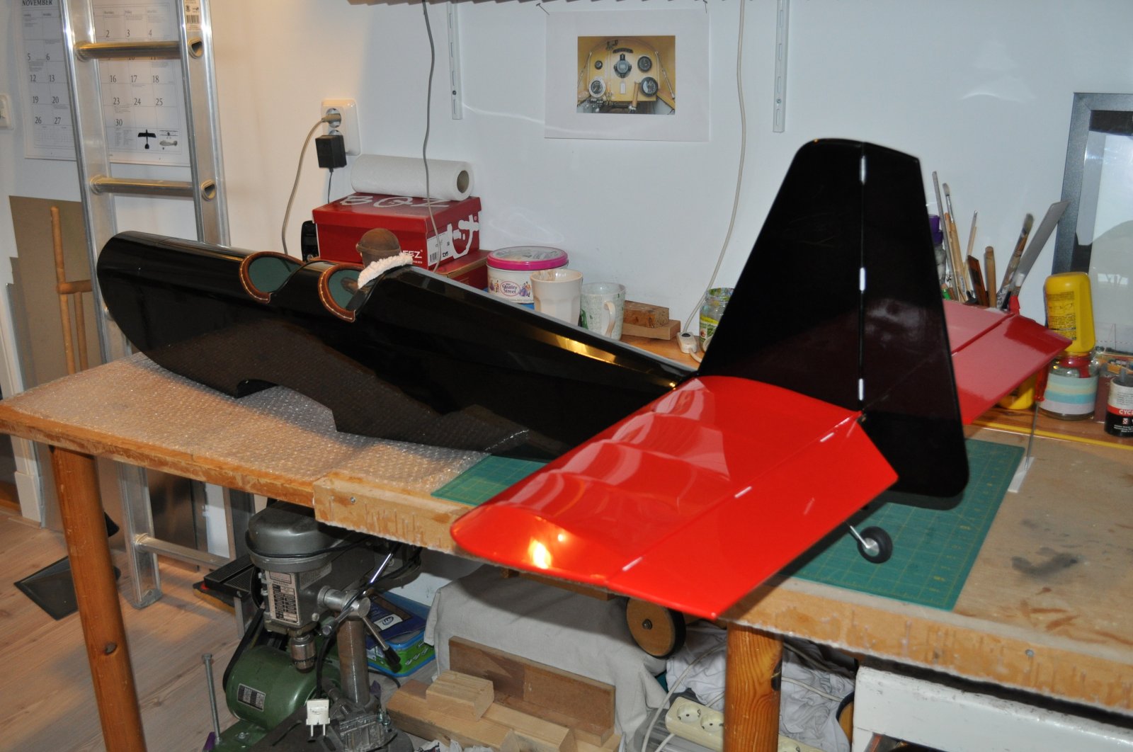

Afgelopen week het motorcompartiment aan de Laser 155 pasgemaakt en zwart geschilderd, daarna in de Extron 2K lak gezet
Tussendoor steeds wat verplicht schuurwerk
Nu kunnen we verder met het bespannen van de romp :yes:
De bovenzijde zit erop
De zijkanten hoop ik komende week te kunnen doen
Groeten, Ralf
Ralf, je schrijft dat je eerst alles zwart hebt geschilderd en daarna in de 2K lak. Maar is de zwarte lak ook 2K dan?
Want ik heb altijd geleerd dat 2K lak niet over 1K lak heen kan. Wel andersom. Hoor het graag van je want dan ga ik ook over op de Extron.
Hoi Michiel, de zwarte verf is gewoon Humbrol en de Extron lak hecht hier prima op.
Bij mijn kleine SE5 heb ik de romp hier ook mee geschilderd en daarna in de Extron.
Tot op heden geen enkel probleem, de lak dicht perfekt af en is nitro bestendig.
Hoe het met andere 2K (auto)lakken werkt weet ik niet maar deze gaat prima.
De lak is heel makkelijk te verwerken, het is waterdun, verwerktijd ca. een half uur, mengverhouding 1:10.
Het is alleen wel hoogglans. De superzaak voor modelvliegers in Waalwijk verkoopt het :thumbsup:
Zorg wel voor voldoende frisse lucht want het lijkt me niet echt gezond :rolleyes:

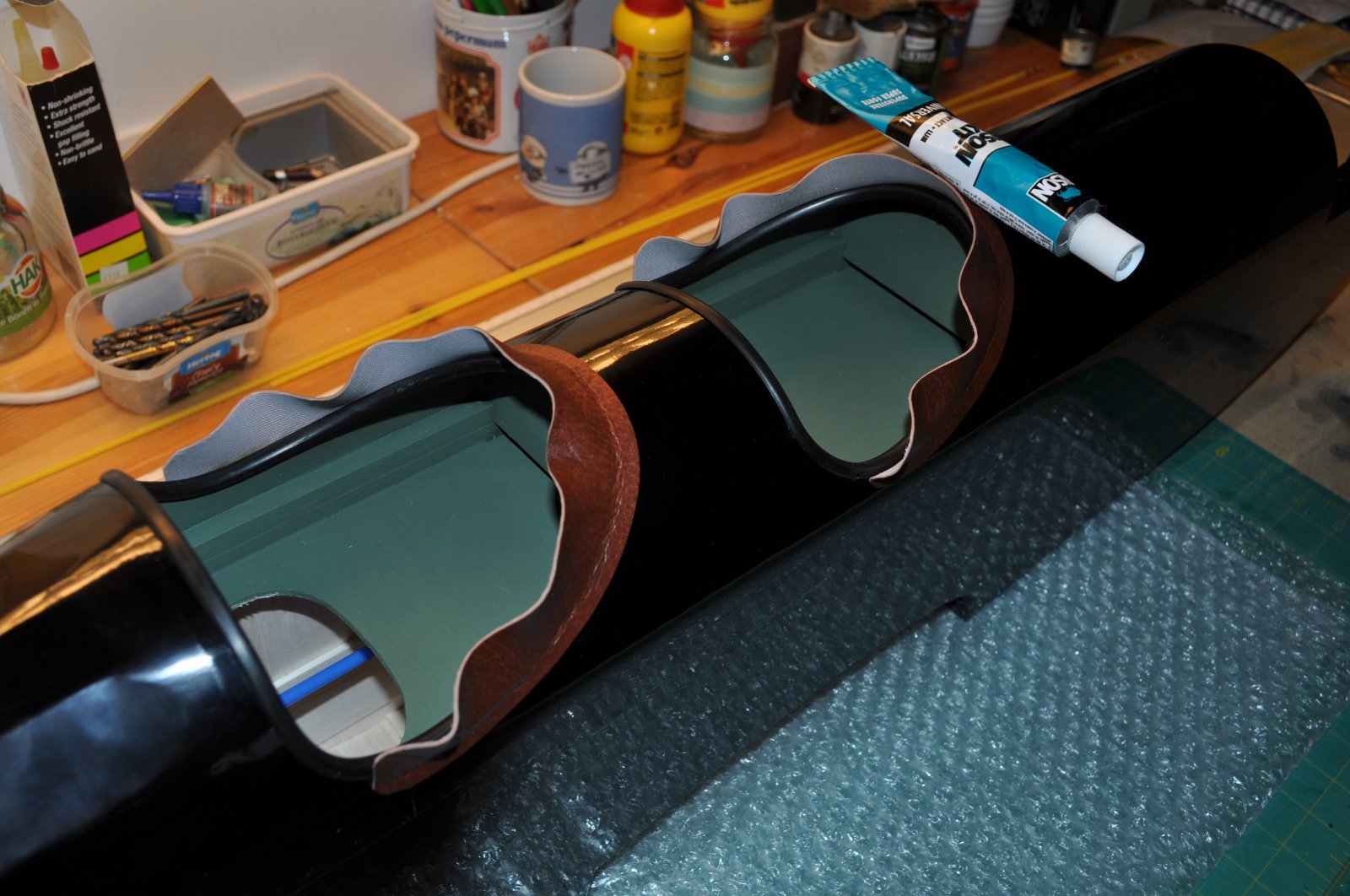

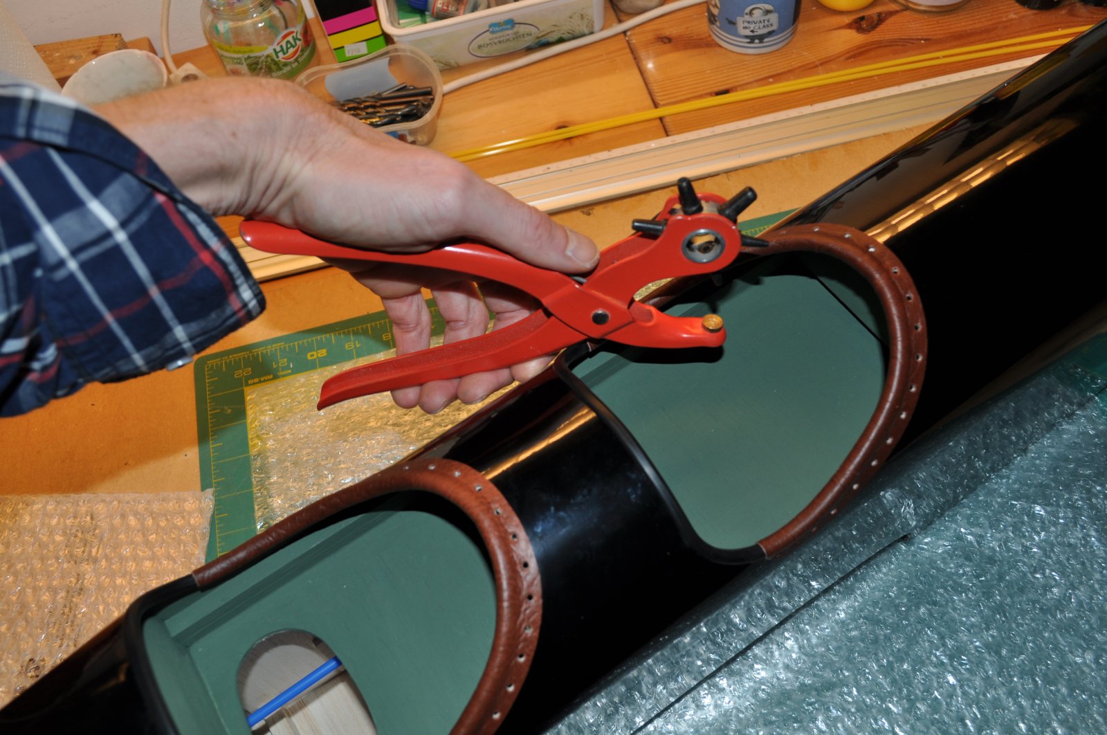

Cockpits groen geschilderd en voorzien van leren randje
Eerst een rubber slang met sleuf erin om de rand lijmen
Randje Bison kit aan de bovenzijde, eenmaal gereed dan de onderkant

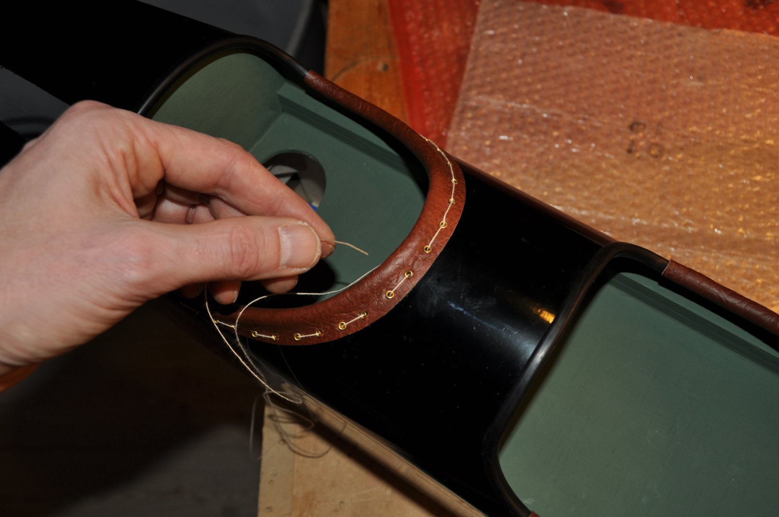

Gaten prikken
Eyelets er in drukken en rijgen maar (heen en terug)

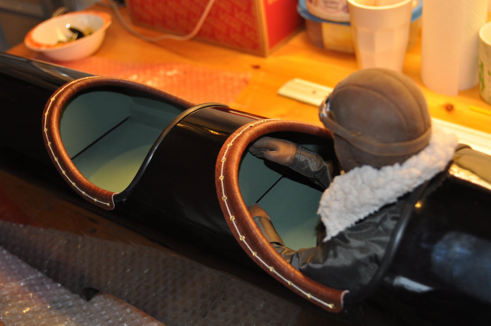

En het eindresultaat
Groeten, Ralf

Ziet er echt weer superstrak uit dat lederen cockpit randje, eens lijken of ik dat straks ook bijna net zo mooi kan maken. :koud:
