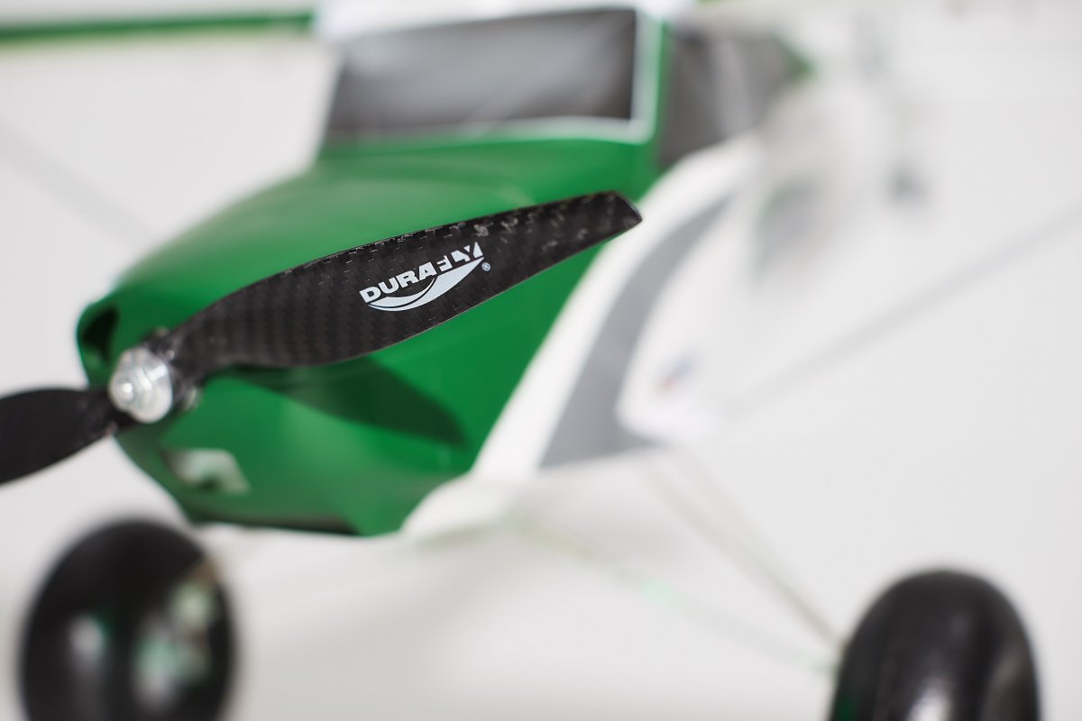

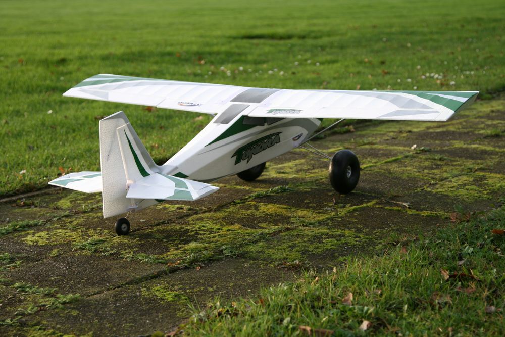

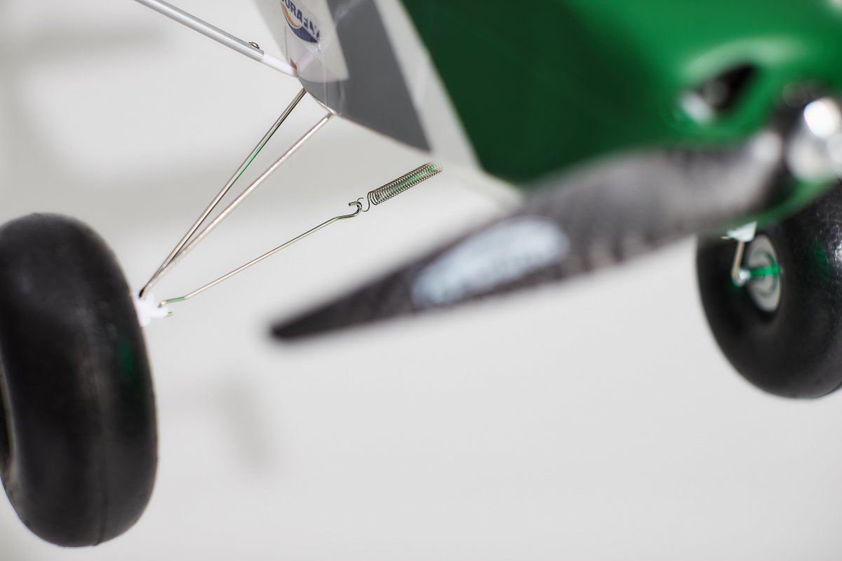

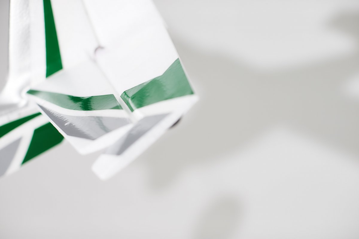

Als extra nog een paar foto's met wat kleine details:
(these images have copyright - personal use only)
_D_X2634-HR.jpg _D_X2617-HR.jpg _D_X2584-HR.jpg _D_X2598-HR.jpg _D_X2599-HR.jpg
