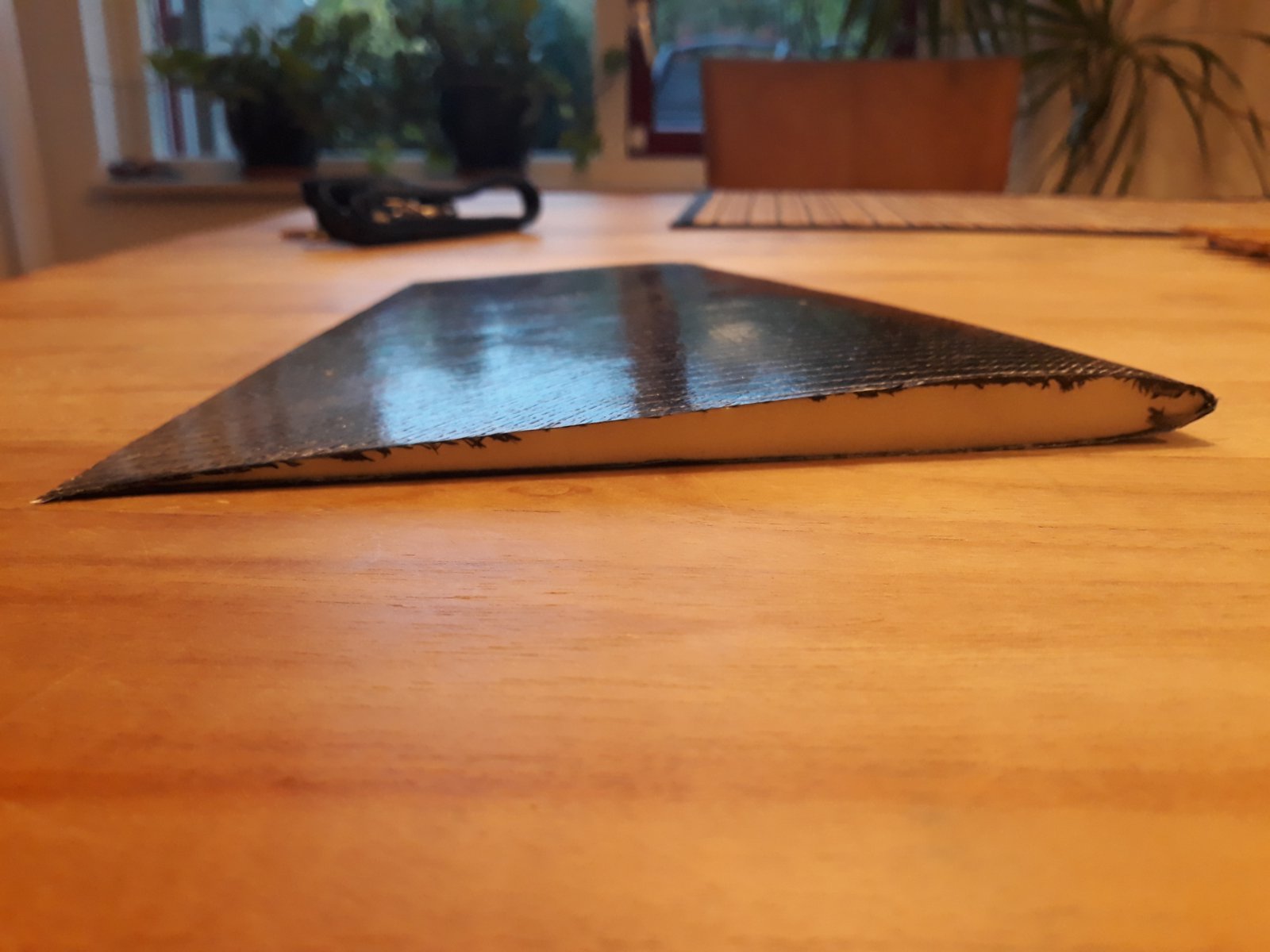

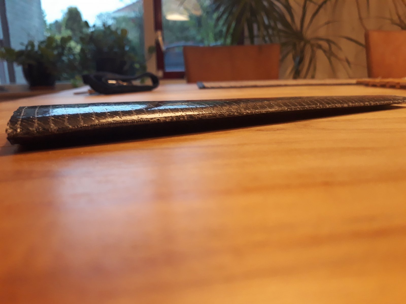

zooo. Experiment 2 is uit de vacuumzak. Niet perfect, maar veeeeel beter!
- het oppervlak met alleen carbon is weer te open, reproduceerbaar dus.
- het oppervlak met carbon + glas is perfect glad geworden. Geen pinholes.
- gewicht is volgens mij OK. Schatting: 14.4 g weefsel + hars waarvan ~8 weefsel.
- De neus is veel netter geworden.
Ook een paar dingen niet goed:
- mylars waren iets asymmetrisch, beter opletten bij het snijden!
- de mylars (met weefsel) liepen dit keer iets te ver door. 1 van de lagen stak 3 mm voor de neus uit.
Goed repareerbaar met een mesje en schuurpapier, dat wel.
- Het resultaat is krom! In beide richtingen lijkt hij te hard in de onderschaal geduwd. De neuslijst is niet
meer helemaal recht, en het profiel is zeker niet meer symmetrisch (dit was een kielvlak proef).
Ik moet dus gaan kijken waar dat van komt. Mogelijk teveel gewicht op de vormen gezet, of aan de achterkant
gaat iets niet goed omdat het carbon met mylar daar verder doorloopt dan het originele profiel.
Als ik die asymmetrie opgelost krijg ben ik er volgens mij wel. Het resultaat met 50g glas is zeker acceptabel.
Ik kan dan nog steeds overwegen over te stappen naar 80 g carbon, maar het is niet per se nodig.

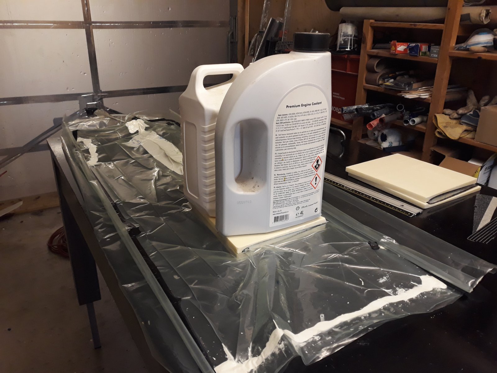

Wat ik altijd deed was:
- de boel in de zak en vacuüm aanbrengen
- in de onderschaal leggen
- bovenschaal erop
- gewichten erop (bakstenen, voorste en achterste helft)
- vacuüm eraf
- vacuüm er weer op (ontspannen en evt. torsie eruit)
Goede vraag. Die tafel is niet perfect recht, maar slechts in 1 richting en VEEEEL minder dan dit effect. Ik denk dus dat er wat anders aan de hand is. Ik zal jouw truc eens proberen met 2x vacuum trekken. Ik heb nu alles hetzelfde gedaan behalve de laatste 2 stappen, en geen bakstenen maar flessen koelvloeistof.
Volgende keer eerst eens droogpassen en belasten, dan kan ik van de zijkant hopelijk zien of de boel vervormt of niet. Berrie had dat al aangeraden maar dat is er natuurlijk bij in geschoten. Maar goed, daarom was het een experiment (zij hij hoopvol...).
Verder zat er nog geen breather in de vacuumzak - ik kan me voorstellen dat het beter gaat werken met aan beide kanten wat breather materiaal om de ruimte tussen project en vorm beter op te vullen. De snijdraad heeft toch wel wat schuim weggegeten, meer dan de dikte van het laminaat + mylar denk ik.

Te veel gewicht kan bijna niet. Dat styrodur kan je niet indrukken met wat gewichten.
Het weefsel moet echt symetrisch geweven zijn.
Bij carboweave wordt het weefsel om deze reden in 2 soorten geleverd: +/- en -/+. Het spul is een fractie van een millimeter dik dus je kunt je bijna niet voorstellen dat het uitmaakt of de buitenkant op 45 of -45 graden staat. Toch is de kans dat een vleugel krom trekt bij +/- en +/-. groot.
Kristof heeft dat bij de bouw van zijn Helios DLG's ondervonden.
Het zit hem vrijwel zeker niet in het weefsel, maar ik ga dat voor de zekerheid wel nakijken.
Gisteren eens beter gekeken: het lijkt te komen van de (ruime) passing van het vleugeldeel in de schalen. Omdat daar ruimte in zit en de mylars de vorm wat veranderen, wordt het profiel in het midden meer aangedrukt dan aan de randen. Resultaat: kromme vorm tijdens het uitharden.
De eerste keer heb ik de boel veel minder hard aangedrukt en dit niet gemerkt. Ik zal de buitenschaal wat moeten bijsnijden misschien, en mogelijk helpt breather doek ook iets.
