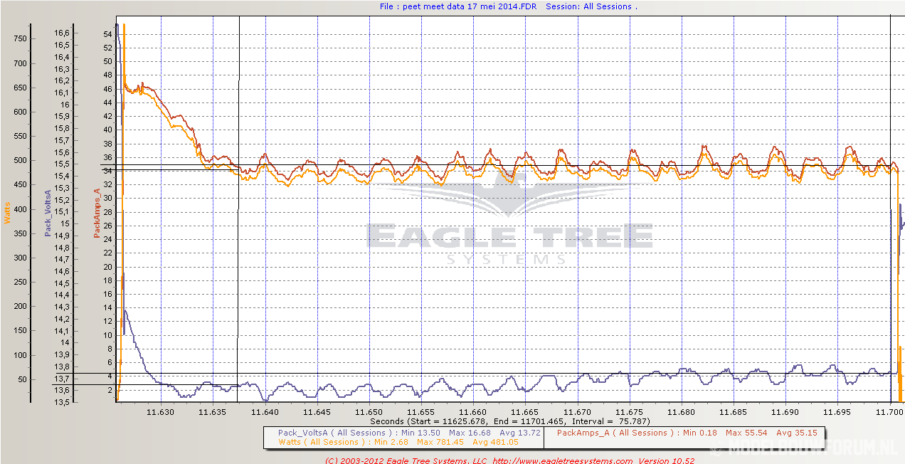

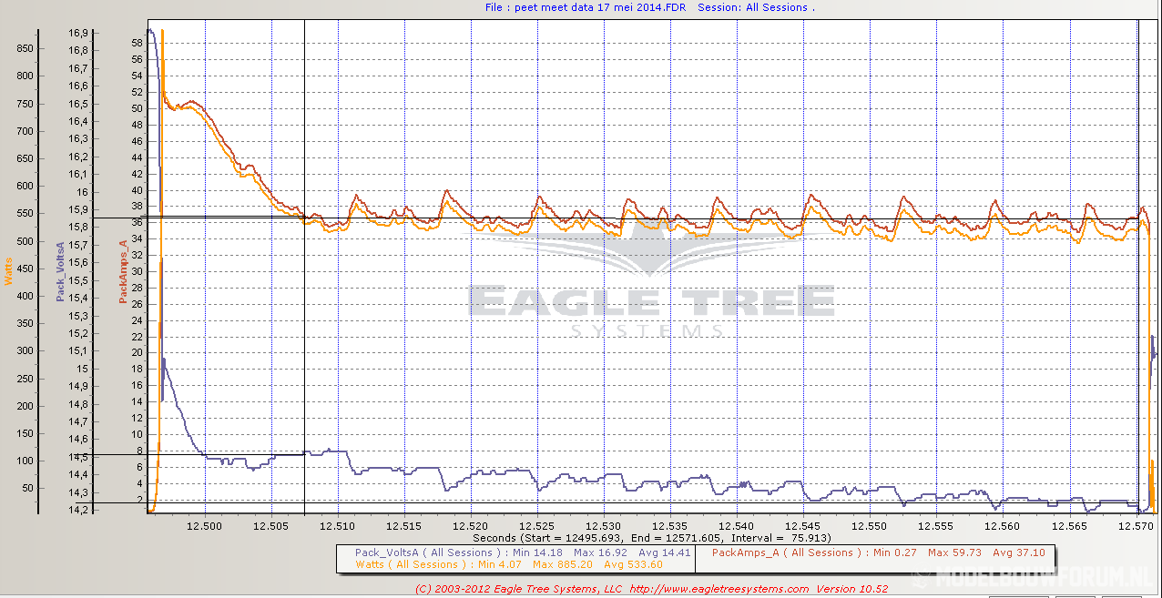

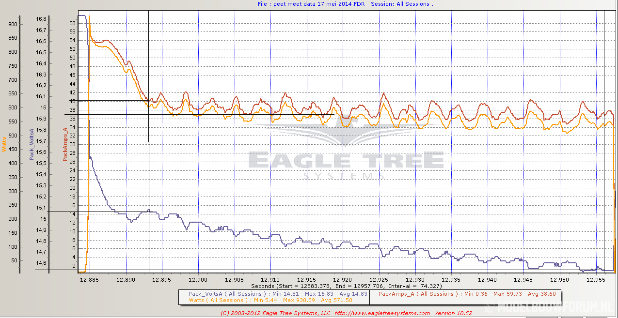

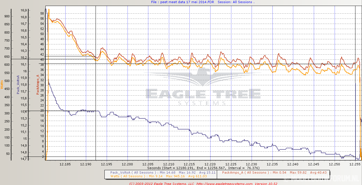

Hierbij even wat metingen die ik verleden week samen met Frank gemaakt heb.
Alle vluchten zijn uitgevoerd met hetzelfde kistje: mijn witte E2K racer, dit is het standaard kitje van Wubbo. De omgevings temperatuur was 18 graden, geen van de accu's was voorverwarmd. Met alle toestellen 10 rondjes gevlogen. Uiteindelijk heb ik 63 seconden gemeenschappelijke tijd van de accu's met elkaar vergeleken. Elke meting start als de motor op gang is gekomen en voor het eerst de top pylon rond, daarna tel ik nog 63 seconden door. Waarom 63? Nou ja, dat was de maximale gemeenschappelijke tijd die ik uit die grafiekjes kon halen.
Dus de start en het deel van ronde 1 naar de top toe is buiten beschouwing gelaten, omdat dit niet het stationaire werkgebied is.
Wat jammer is met die Eagletree datalogger: het is leuk spul, maar helaas geen export naar CSV formaat. Nou net iets wat je nodig hebt bij dit soort vergelijkingen. Tja, dan ben je dus veroordeeld tot het aflezen van grafiekjes... In volgorde van kwaliteit:
Hierbij de grafieken:

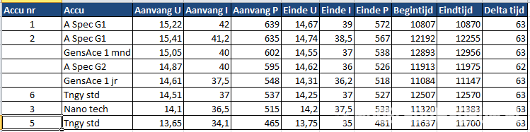

Even de belangrijkste data in Excel gepropt en gesorteer op het geleverde vermogen bij aanvang:
Tja, ik had me bewust nog even niet aan een conclusie gewaagd. Maar een paar dingen vallen op:
1. Turnigy A Spec G1 (die overigens niet G1 heet, maar gewoon A spec) presteert nieuw uit het doosje iets beter dan de A Spec G2.
2. Het verschil tussen de A Spec G1 en de standaard Turnigy's (die al een paar jaar oud zijn) en de Nano tech's van 1 jaar oud is ca 100W, dat is toch wel veel.
Maar het is natuurlijk de vraag hoe lang die A spec's G1 deze prestaties blijven behouden.
Het is denk ik de moeite waard om over een paar maanden deze meting nogmaals te doen met die twee A spec G1 accu's, onder gelijkwaardige omstandigheden. Dus: zelfde kist, zelfde regelaar, zelfde omgevings temperatuur, zelfde piloot etc.

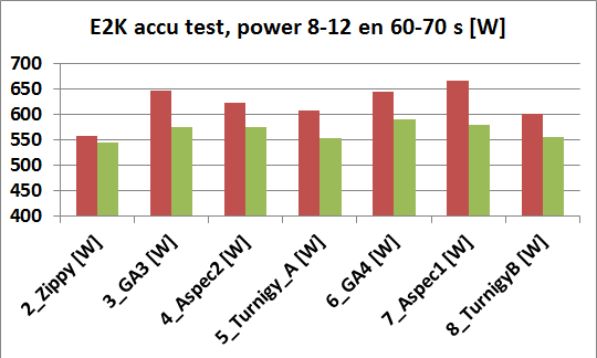

Ik heb net mijn 7 accupacks getest met een Unilog.
Packs waren 1 a 2 dagen vantevoren geladen met 2.2 A, gebalanceerd.
Niet voorverwarmd.
Het werd vanochtend wel steeds warmer, dus dat speelt door de data heen.
En er brak een kabeltje in de 2e vlucht bij de test met Aspec pack. Dat is later na herladen opnieuw getest.
Hier de plaatjes
full
power gedurende de 7 vluchten.
full
energie verbruikt gedurende 80 seconden
full
Start power (t8-12 s) en eind power (t60-70 s)
full
tabelletjes
De beste lijkt nog steeds mijn 1e Aspec pack.
De 2 nieuwe GensAce zijn ook goed.
Het effect van herladen (warmer) is wellicht wat het verschil maakt.
Het verschil tussen de packs is in de meetwaarden slechts 10% of minder, maar ik vind dat je dat met vliegen wel flink merkt.
Opvallend is dat in jouw grafiekjes de spanning (power) heel vlak blijft en bij mij redelijk in zakt. :confused:

Wat betreft het vermogen dat terugloopt is niet zo moeilijk te verklaren: heeft alles te maken met de schaal waarop je e.e.a. laat plotten. In mijn grafiekjes begint de schaal van het vermogen altijd bij nul. Jou schaal begint vanaf 400W. Derhalve lijkt het effect van het teruglopen van het vermogen bij jou veel sterker dan bij mij, maar dat is niet zo. Ook in mijn grafiekjes loopt de lijn af, maar de hellingshoek van het verloop is minder steil. Kijk maar eens naar de delta's van P, even een voorbeeldje, neem de AspecG1:
JIj meet: 666-579 = 87
ik meet: 639-572 = 67
Of bij gens Ace:
Jij meet (GA3): 646-575 = 71 of die andere (GA4): 643-590 = 53
Ik meet: (GA 1 mnd oud): 602-538 = 64
Dus dat verloop ligt in dezelfde orde van grootte.
Er zijn in mijn metingen twee paketten waarvan de spanning en afgegeven vermogen wat op lijkt te lopen naarmate de tijd vordert: de Nanotech 2jr. oud en de 3 jr. oude Turnigy. Mijn verklaring is dat, blijkbaar door leeftijd en aantal laadcycli, deze paketten een relatief hoge interne weerstand hebben en daardoor meer profiteren van het "zelfopwarm" effect (zeker ook omdat ten tijde van mijn metingen het nog een stukje frisser was buiten). Maar alle andere cellen geven een continue dalende lijn in zowel spanning als vermogen in de tijd.
Verder wijzen jou resultaten op hetzelfde als ik ook al gemeten had: die AspecG1 lijken nog wat beter te presteren dan de AspecG2 paketten. Ook in mijn metingen konden de GensAce goed meekomen. Altijd prettig als twee onafhankelijke metingen hetzelfde bevestigen!
