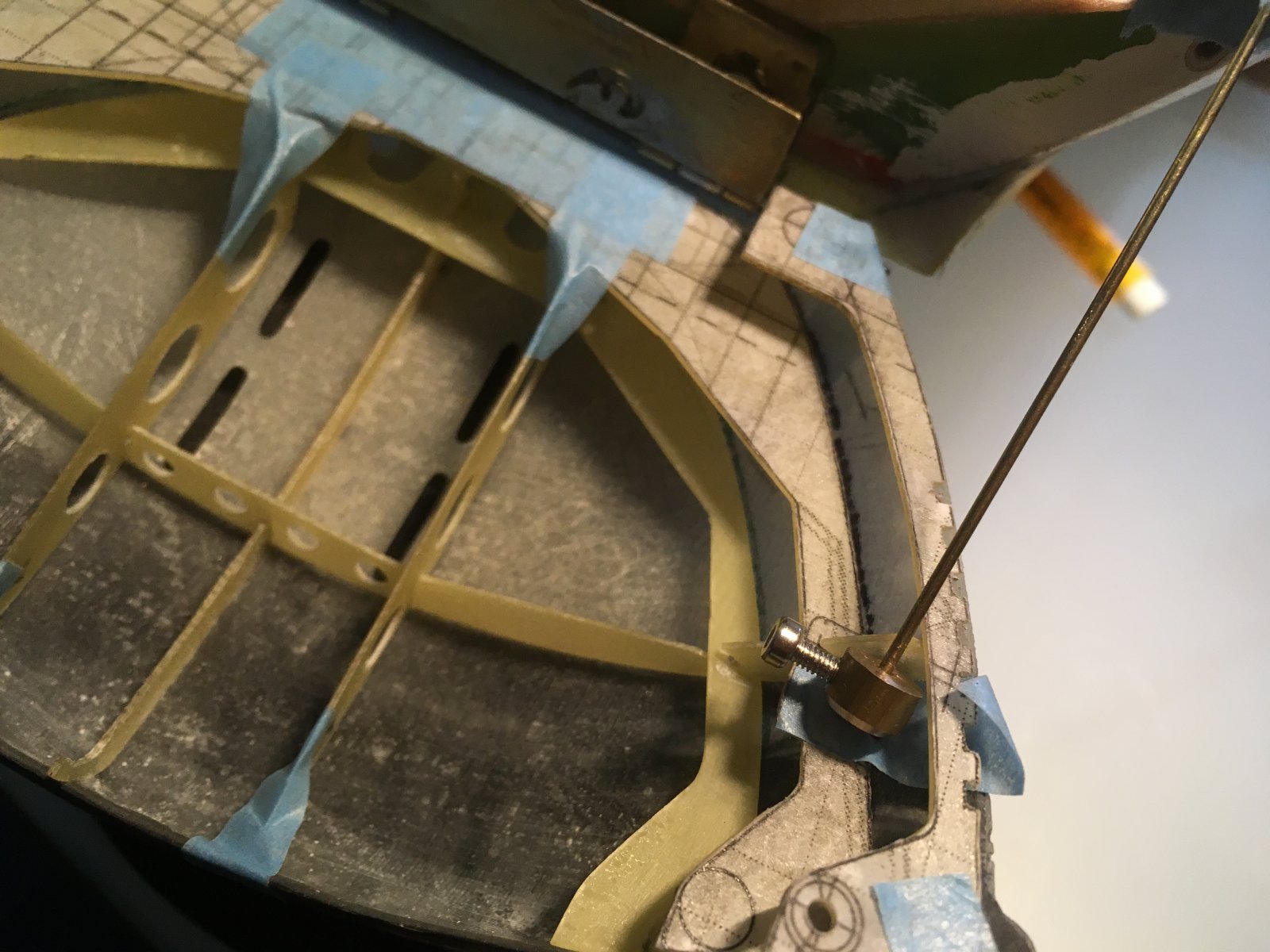

maar zoek maar eens een borgstift M2! Op zondag...
Gelukkig zat er iets van helispul ergens in een doosje.
Imbus M2... 2 stuks en meer dan genoeg...
maar direct ook oplossend voor het ‘bouwprobleem’...
Moest allemaal zelf gestoken, geboord en getapt worden...
draaipunt voor een trekstangetje... aan een dom achterklepje...

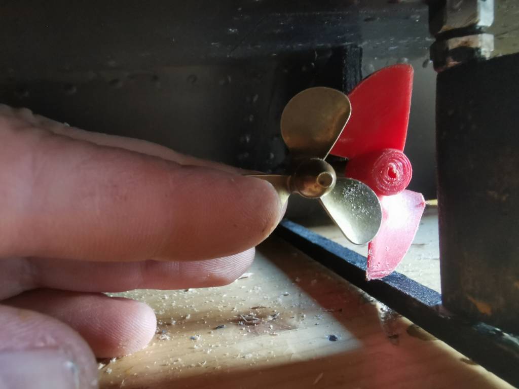

Heb zojuist even nagemeten.
Hart as tot aan de bodem is 32 mm.
Propje zelf is M4, diameter....iets in de 50 mm en is vrij gehavend.
De tips lijken te zijn afgeknipt en er is schijnbaar door een kat of iets dergelijks op gekauwd.
Neem een schroef met ongeveer de diameter van de motor, anders heb je kans dat de motor heet wordt en daar houden de magneten niet zo van. De as is gesmeerd neem ik aan. Gr. Klaas.
Ja, de schroefas in ingevet.
En dat rode klutsplastic is wel iets groter qua diameter dan de motor.
Maar echt heet wordt de motor niet.
Hij wordt amper heter dan degene die ik misbruikte op mijn Tamiya autootjes.

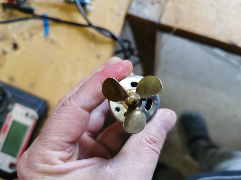

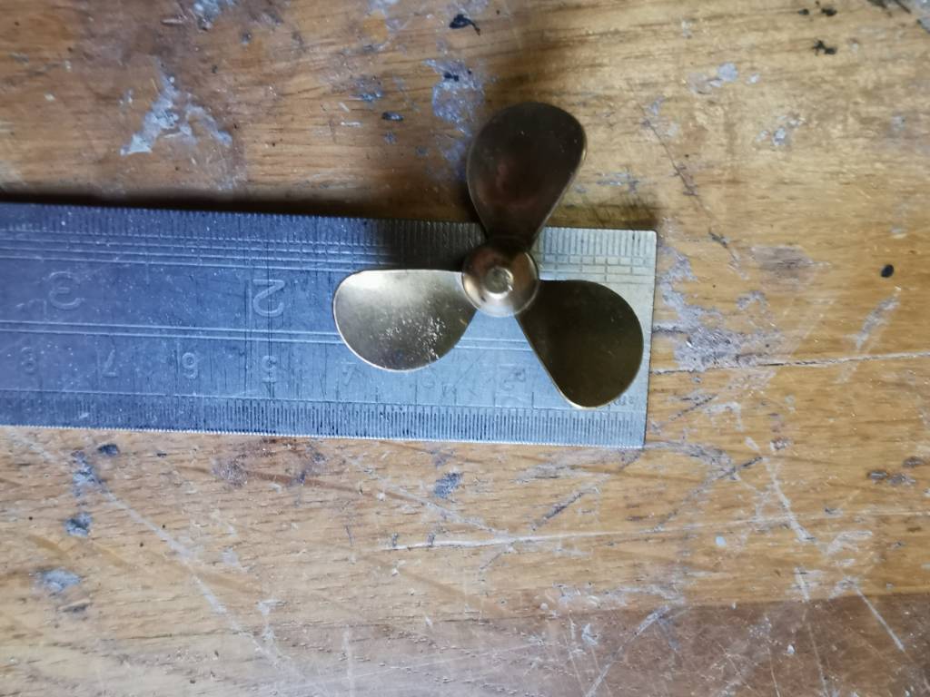

Maar geloof het of niet...... had nog iets interessants gevonden.
Ben alleen bang dat de snelheid er wel mee achteruit gaat.
Hij is stukken kleiner dan de kunststof schroef.
Ter vergelijking heb ik hem er even naastgehouden en op een soortgelijke motor gelegd.

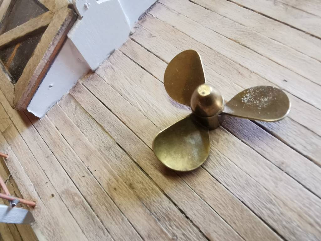

Dat is een heel sjiek, zo te zien 45 mm schroefje Fokko! Zet die er maar eens op, geborgd met een M4 moertje. Hij heeft in ieder geval minder spoed dan het plastic exemplaar, maar loopt daardoor waarschijnlijk in een efficienter toerengebied. Gaat best wel wat worden! Gr. Klaas.

Nu ga je vragen of de nieuwe drieblad schroef niet te groot is voor de motor. De oude plastic schroef was veel groter.
Je schrijft:
Zoals Klaas zegt, zal de E-motor in een efficiënter toerengebied werken.

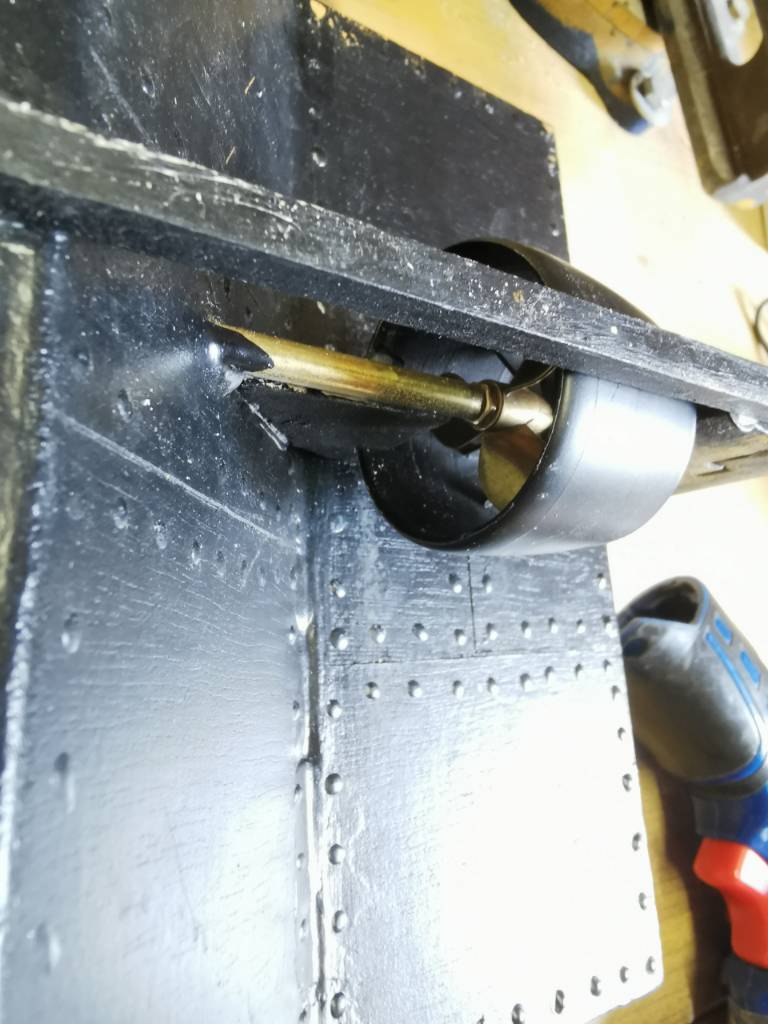

Ondertussen heb ik Leentje thuis weer op haar rug liggen voor een kleine chirurgische ingreep.

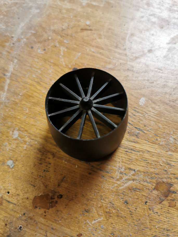

Had nog iets liggen wat misschien wel leuk leek voor haar.
Als het wat is, geen idee.
Maar het heeft wel iets.
Hoefde het alleen maar een stukje in te zagen om het passend te maken.
Onderlangs nog een schroefje of twee en het gaat nergens meer heen.

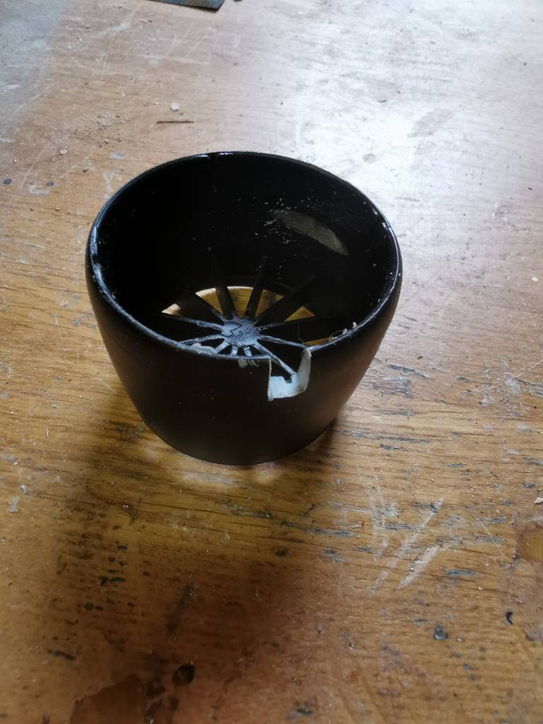

Mooie straalbuis, maar pas op met dat vangnet achter de schroef. Als dat vol loopt met waterplanten is er weinig vortstuwing meer! Misschien dat een klapje achteruit dan helpt? Kijk maar wat er gebeurt. Gr. Klaas.
Dat is het zeker!
Het is de eerste keer, dat ik een straalbuis zie met een "diffuser", stroomverstrooier.
Meestal, tracht men het verplaatste water achter de schroef zoveel mogelijk zonder hindering/verstrooiing te laten stomen.
Door het samenbundelen van de schroef opbrengst wordt ook het reageren op het roer versterkt.
Achter een straalbuis wordt wel eens een verticale bar geplaatst om de draaiing uit het water te halen. Zou een paar % stuwdruk opleveren. Gr. Klaas.

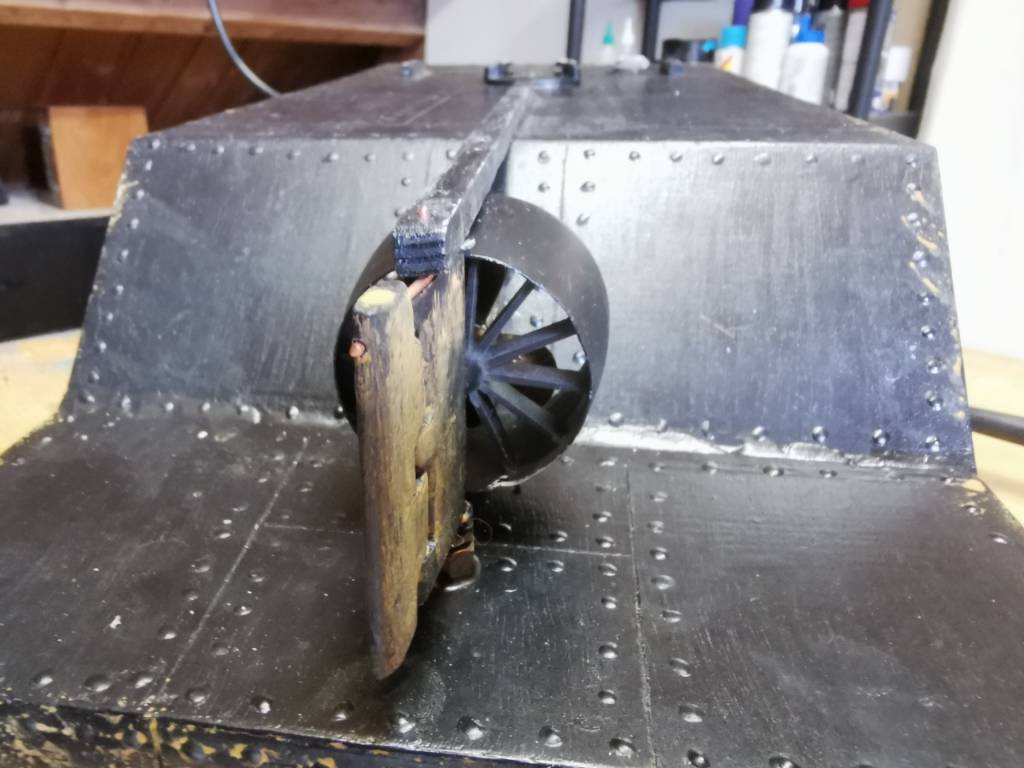

Hij past ook mooi om de schroef en valt precies tegen het roersteun aan..... net als die er voor gemaakt is

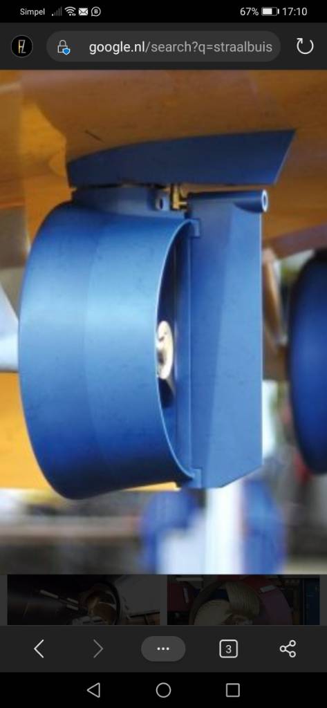

Dan staat er rechtop in de straalbuis achter de schroef een soort plaat, die de draaibeweging in het schroefwater elimineert. Was op zoek naar een plaatje, maar die ik zoek is verdwenen. Veel duidelijker kan ik het niet uitleggen. Was jouw straalbuis onderdeel van een haardroger:)? Gr. Klaas.
Ik heb echt geen flauw idee waar het van is.
In de loop der tijd heb ik veel prullaria verzameld/gesloopt en in bakken gegooid en laatst tijdens de renovatie heel veel weggegooid.
Dus kan niet zeggen waar het van is.
Zoiets klaas?
Direct voor het roer zie ik namelijk iets zitten.
Zoals dat stukje voor het roer Fokko. Samen maakt het een soort Becker- of flaproer. Gr. Klaas.
