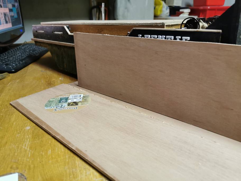

Zat net even naar de verhoudingen te kijken voor wat de duwbak betreft.
Leentje oogt klein, maar meet toch stiekem zo rond de 20x60 Cm.
Als ik de bak iets breder maak, zeg 40 cm en dan de verhouding van Klaas aanhou van 1:7 dat is dan 7x40 Cm das een lengte van 280Cm [emoji15]
Das een fors bakje......... [emoji15][emoji15]

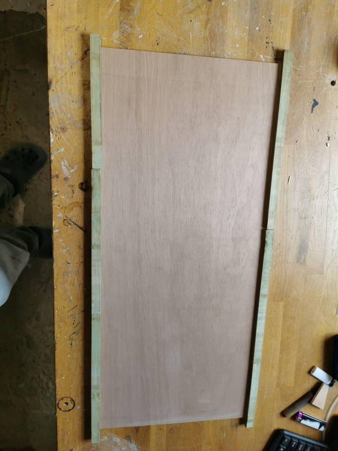

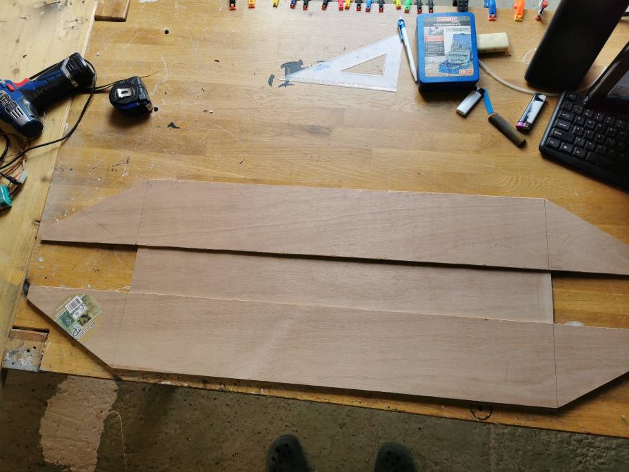

De eerste platen zijn inmiddels gezaagd.

Wil deze zo rond de 100 a 120 cm houden.
De platen zijn niet zo lang en ik wil het een beetje handzaam houden.

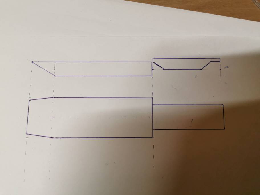

Ik ben al eventjes aan het tekenen geweest om even een idee te krijgen qua de verhoudingen.
De neus wordt net als Leentje ook plat.
Maar wil om het geheel niet op een vierkante kist te laten lijken de voorkant iets naar binnen laten lopen.
Datzelfde kan ik ook met de achterkant doen.
Dan loopt de bodem daar ook mooi omhoog.

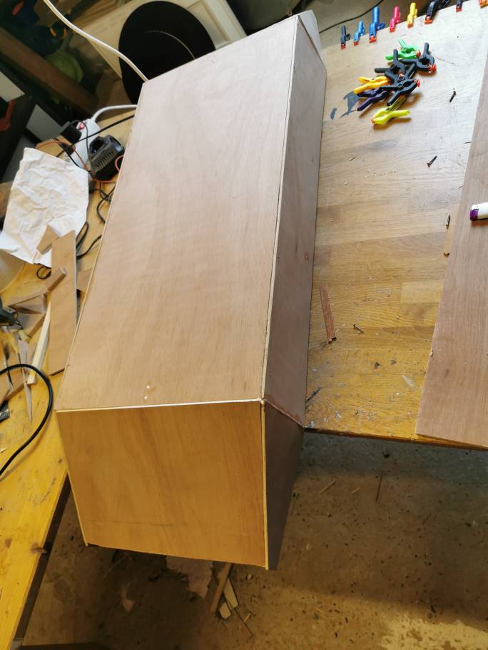

Terwijl ik mooi bezig was om het puntstuk te zagen van de zijkant brak het triplex spontaan af......
Nadere inspectie leerde mij dat een groot gedeelte van die strook niet goed gelijmd was in de fabriek.
Baal best wel eventjes, maar heb nog genoeg liggen voor een nieuw puntstuk.
Ondertussen zijn de eerste latjes al gelijmd.
Ik zou zeggen.... bijna klaar.
Der komt al vorm in.
Heb alleen hier en daar gebruik moeten maken van schroeven.
Dit omdat het even te dapper was voor mijn klemmen.
En echt vlak zijn die platen ook weer niet, dus stond er aardig wat spanning op en dan is enige vorm van geweld wel noodzakelijk.
Maar we hebben gewonnen en de middensectie staat nu te drogen.
Net als de schuine platen, deze zitten ondertussen ook al in de lijm.
Morgen als de boel goed uitgehard is kunnen de eindstukken eraan gezet worden.
Klinkt eenvoudiger dan het is, want ergens is er iets fout gegaan en heb ik mij of verzaagt of vertekend.
De uiteinden van de schuine platen steken namelijk iets te ver door, dus dat moet ik eerst schuren/zagen of anderzins verhelpen eer ze erop kunnen.

Fokko, Kijk uit dat het gedeelte van het vlak zonder spanten in het water niet omhoog drukt. Er ontstaat best wel wat opwaartse druk en het triplex lijkt me maar 3,6 mm dik/dun. Succes verder! Gr. Klaas.
Komt goed.
Bodem en zijkanten zijn van 5mm en er komt nog een binnenwerk in.
Als alles "staat" komen er verstevigingen langs de zijkanten en voor/achter over de bodem.
De vorm zit er in, was nog wel even een kluif op zich.
De enige zaag die ik ter beschikking heb naast een handzaag is een decoupeerzaag.
En die staan nu niet echt bekent om hun kaarsrechte snedes.
Dus hier en daar wel een kier, welkse ik zoveel mogelijk heb proberen dicht te lijmen.
Een keer goed uitgehard en met een pot plamuur zie je er niets meer van.
Maar wat een ruimtevreter.
Het idee om Leentje in de bak te kunnen plaatsen is eigenlijk best wel een noodzaak geworden, anders hou ik weinig ruimte over. [emoji23]

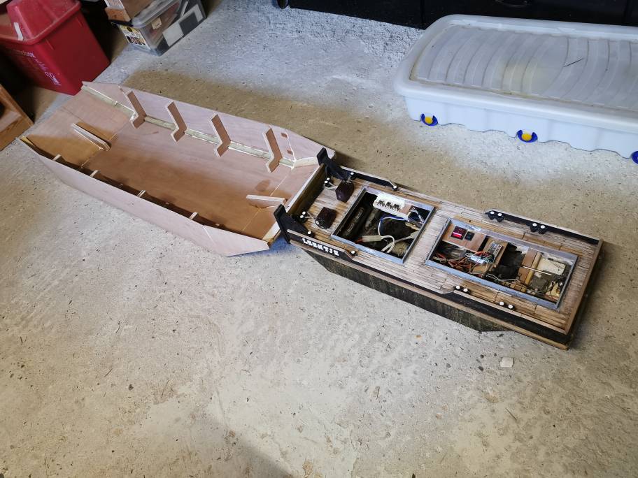

Met dit als resultaat.
Nou ja resultaat, hij moet nog wel af.

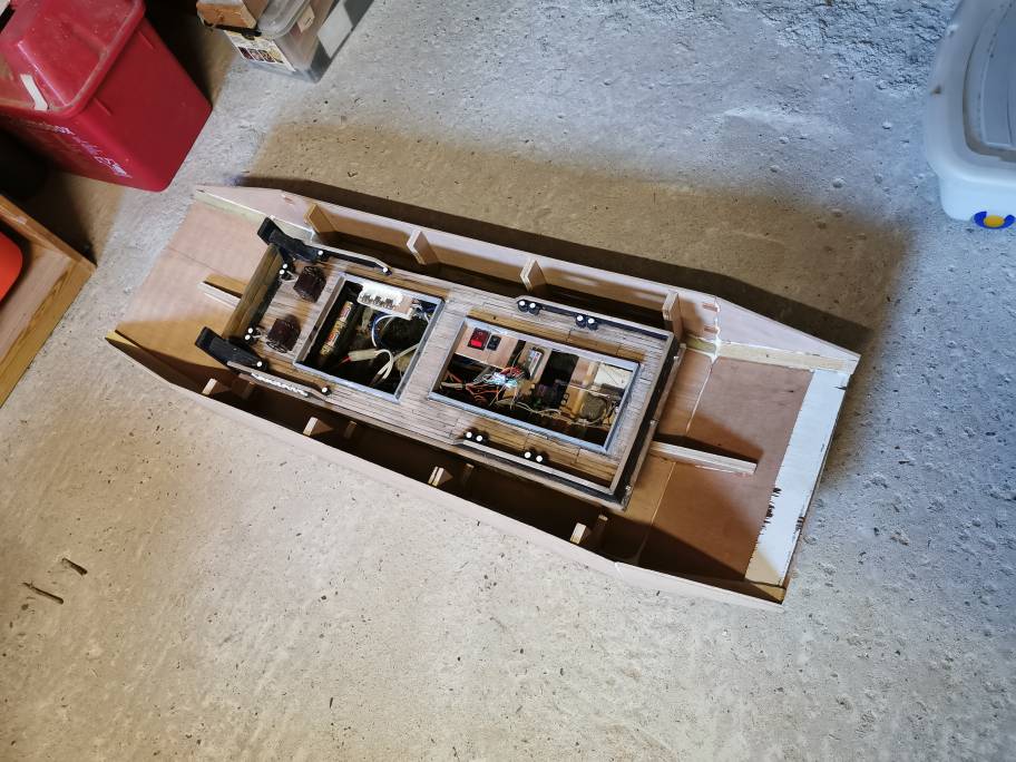

De bak is nu zover dat ik rustig aan kan beginnen met de binnenbak.
Dat wordt het gedeelte waar Leentje in komt te staan.
Ik ga hem proberen zo te maken dat ze tot het berghout ( jaja ik begin al wat woorden op te pikken [emoji4] ) in de bak komt.
Op zo'n manier dat ze daarop enigzins rust.
Dan hou ik op de bodem nog ruimte over voor eventuele versteviging.
De binnenbak kan ik gewoon buiten de duwbak maken, moet ook anders kan ik er dadelijk niet meer bij om het eea te voorzien van noest schilderwerk.
Pas als dat klaar is dan wordt de binnenbak verlijmd.
