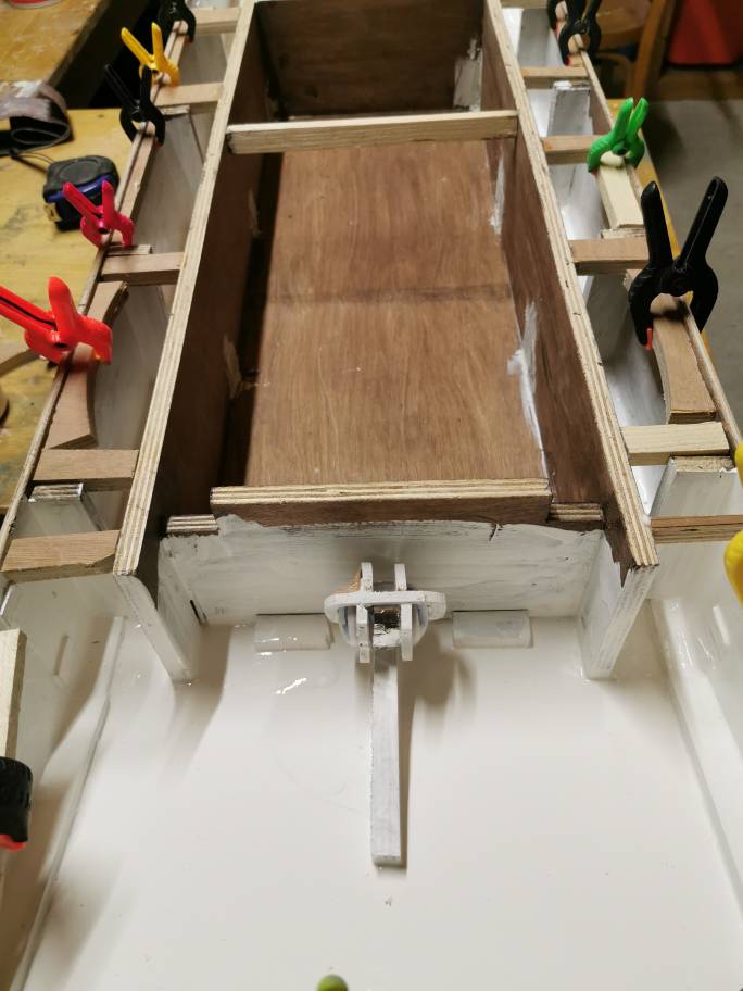

Nog een allerlaatste negatieve lektest.
Heb dit keer alleen water in de tussenruimte gegoten en een weer een halfuurtje of zo met rust gelaten.
De romp is dicht en kurkdroog.
Alleen sijpelde er nog wel wat water naar de binnenbak ofwel het laadruim.
Is dat erg?
Nee, want mocht daar in de toekomst ooit water doorkomen dan is er iets heel erg misgegaan.
Maar zette mij wel aan het denken.
Hoe moet ik er ooit achterkomen of toch stiekem water is binnengeslopen.

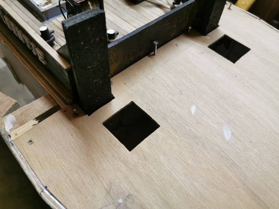

Ik heb eigenlijk nog nooit echt op zulke dingen gelet maar lijkt me vrij logisch dat dergelijke drijvende bakken zoiets hebben als een inspectie luik of op zijn minst een mangat.
Immers als zo'n ding in het eggie zou gaan lekken, dan moet er toch iemand van binnenuit zijn vinger in dat gat kunnen steken of repareren.
Nou, daar had ik mijn antwoord al.

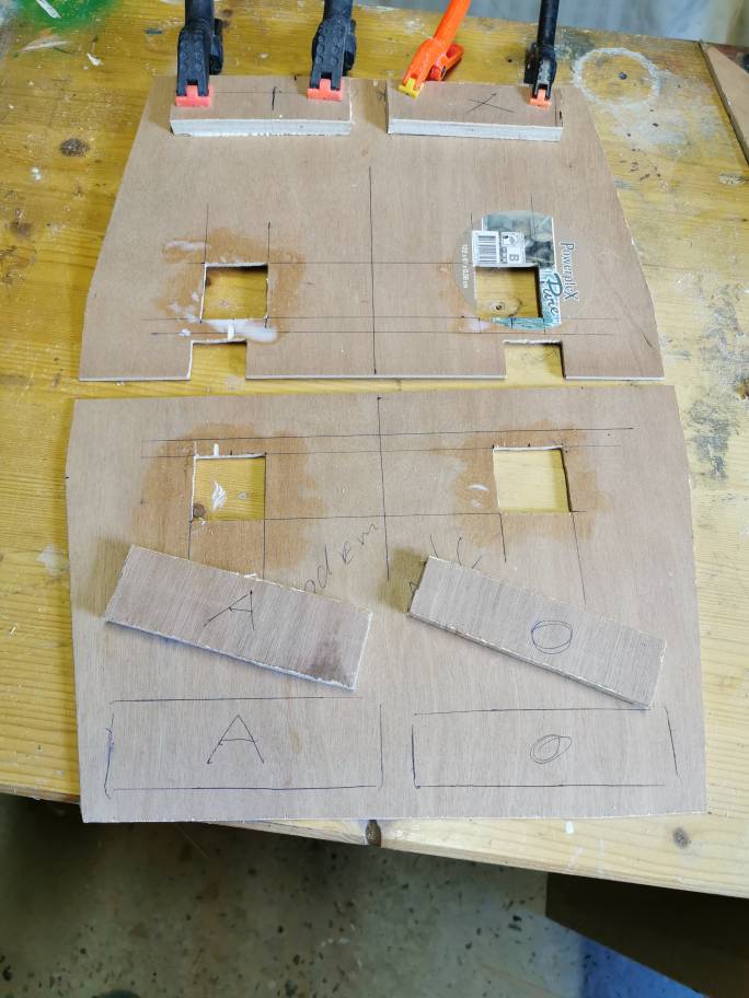

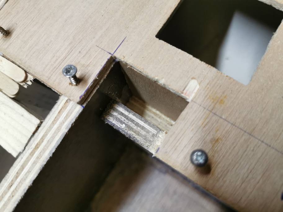

Dat wordt gaatjes zagen....
De twee voorste uitsparingen zijn voor de knieën van de boot.
Er zijn schepen die hebben een ronde koker op dek met een dekseltje van pak em beet 20 cm waardoor je dan naar binnen kan koekeloeren.
Bij ons aan boord hebben we een pijp naar de dubbele bodem waar je dan een touwtje of iets dergelijks in kan laten zakken om te peilen of er water binnen gekomen is.
Maar een paar extra mangaten bouwen geeft wel meer wow! factor haha nette bak wordt het
Wel een beetje off topic, maar die besloten ruimten zijn bloedje link om te betreden. Doordat de ruimte geheel afgesloten is wordt door corrosie alle zuurstof verbruikt. Wil je erin voor inspectie en/of onderhoud dan eerst geforceerd ventileren en zuurstofgehalte meten. Ook tijdens werkzaamheden blijven ventileren. Die kleine openingen zijn inderdaad om water te peilen. Door lekkage zijn er diverse zandschepen gekapseisd. Door het V-vormige laadruim ligt geladen het zwartepunt vrij hoog. Als er dan water in de dubbele bodem komt gaat het schip op één oor en is niet meer te houden. Helemaal niet als er geen middenschot in de dubele bodem zit. Gr. Klaas.

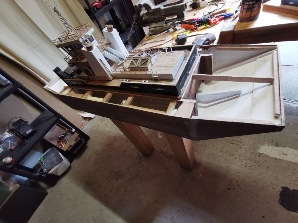

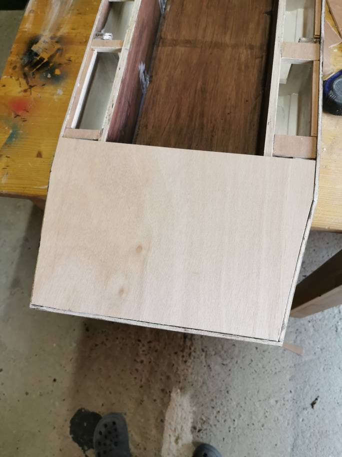

Hoppa, het dek is geplaatst en de binnenboel is inmiddels voorzien van een kleurtje.
Mocht het gedoemd zijn te mislukken dan heb ik in ieder geval een hele woeste plantenbak.
Vanmiddag nog even knoeien met wat plamuur en dan is het tijd om stof te produceren.
Zit toch al aardig wat schuurwerk aan te komen.
Heb al een aardig beeld voor wat de inspectieluiken betreft en voor de gangboorden heeft Bronsmotor mij op een leuk idee gebracht.

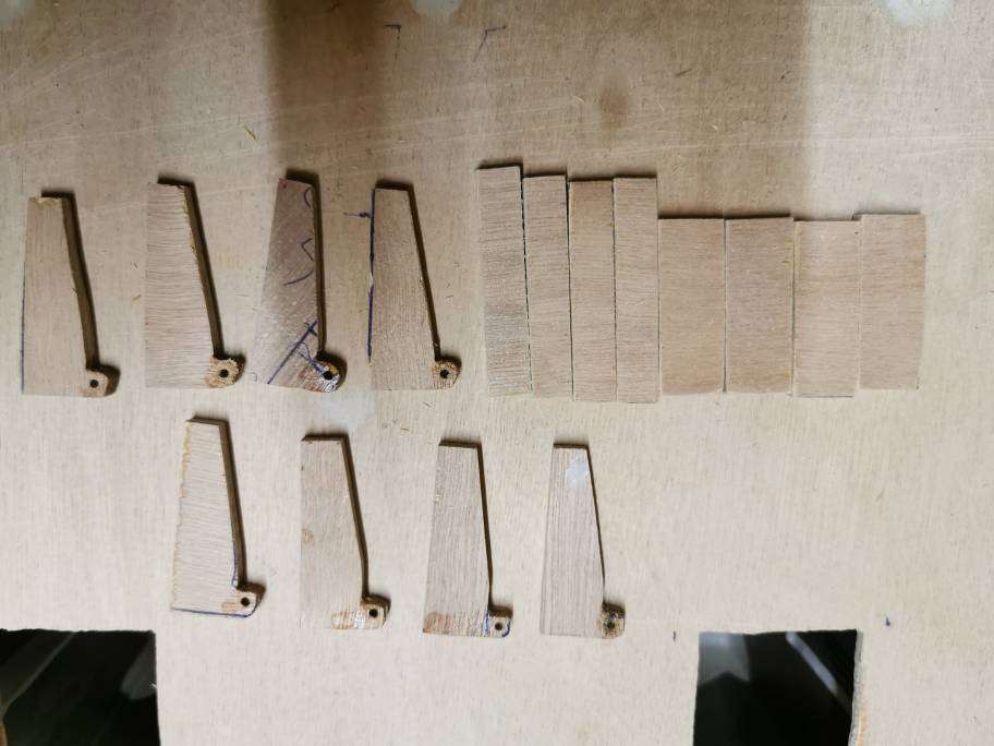

De luiken ook alvast maar even gedaan.
Heb de scharnierzijde gedrengt in de ca-lijm dan kan dat de hele nacht uitharden.
Omdat dit gedeelte rond moet worden afgeschuurd en er ook nog in geboord moet worden ( voor de scharnierpennen ) bestaat de kans dat het triplex wil gaan splijten, behandel je dat goed voor met secondenlijm dan is de kans op splijten stukken minder.
Proefondervindelijk ben ik daar achter gekomen.

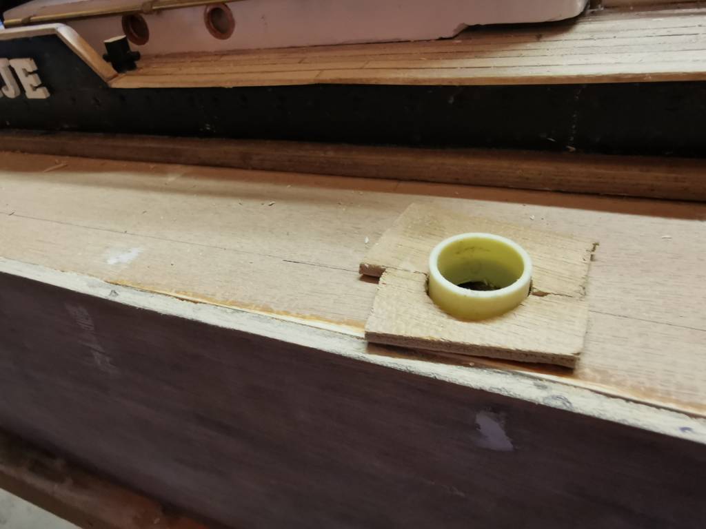

Gangboord wil ik gaan doen zoals Bronsmotor dat aangaf, met pijpen.
Iedere sectie één pijp, dus drie per kant.
Dat worden kleine pijpjes hoor haha.

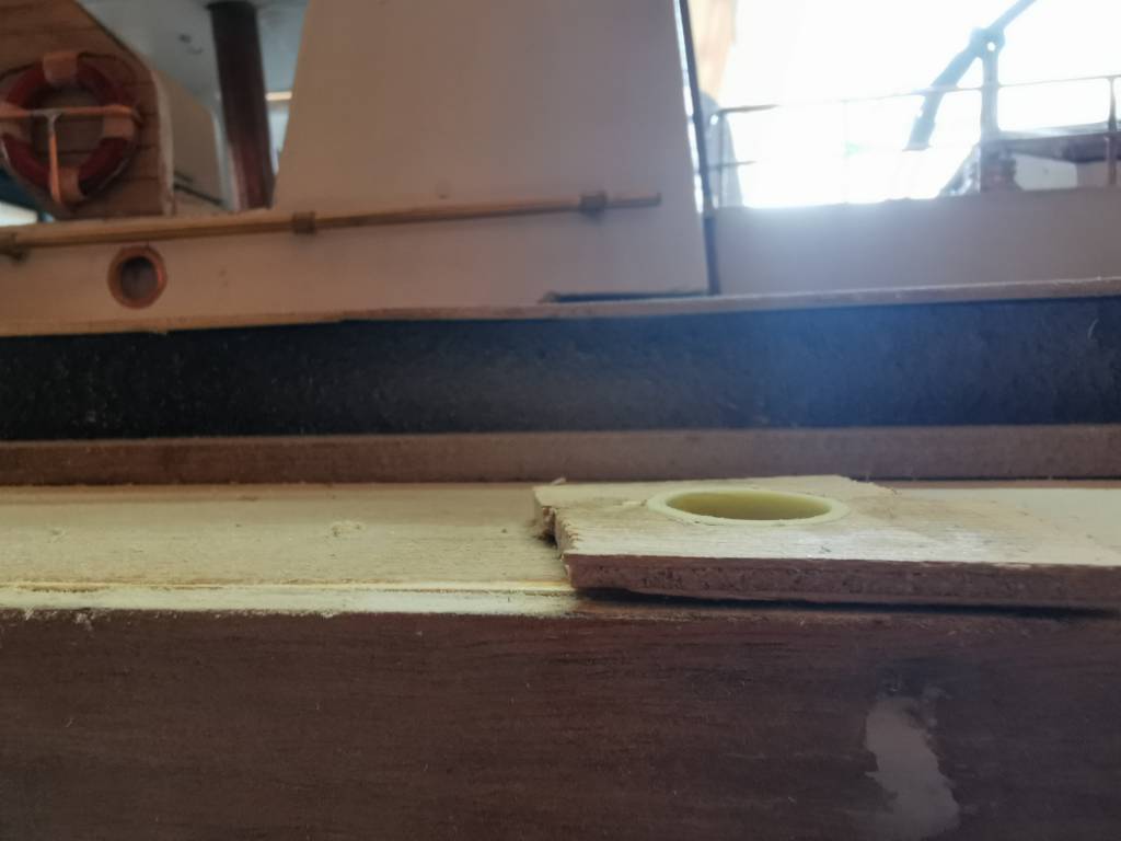

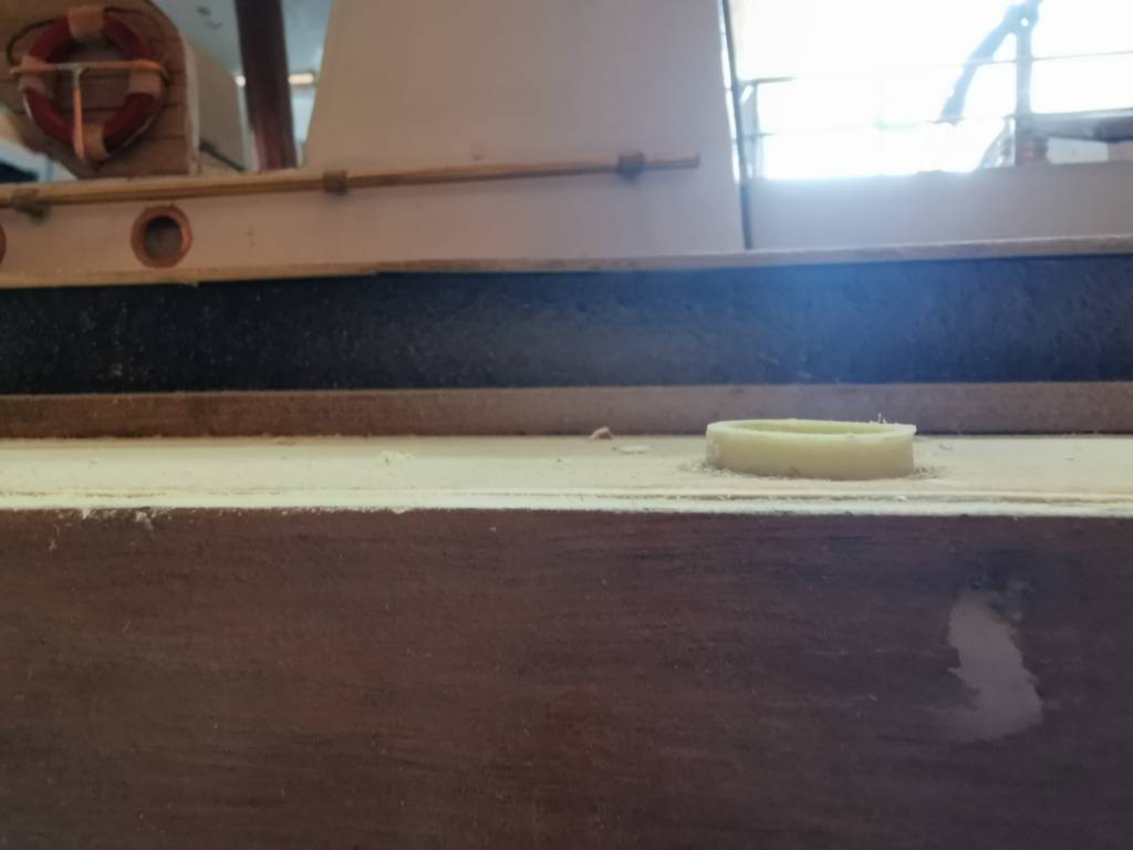

De pijpjes die wij hebben voor onder de vloer peilen die zijn misschien 4 cm breed.
We hebben toevallig naast het schip gelegen waar die pijpjes opstonden van 20 cm maar die heeft ie veranderd zijn nu gewoon deksels die op dek zitten.
Maar leuk dat ik iemand op ideen kan brengen haha
En dat ontwerp van uw luikjes ga ik onthouden haha
Sjieke inspectieluiken Fokko! Nu alles zien droog te houden en anders kun je nog altijd met een slangetje aan een injectiespuit je personeel aan het werk zetten. Gr. Klaas.
