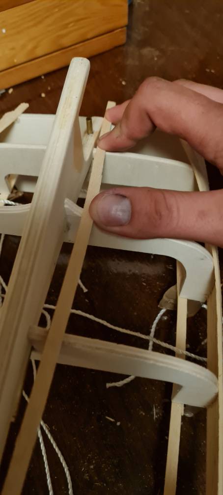

Ik zit met het eerste latje weer te etteren haha
Als ik de 2 spanten met overgang naar de kiel volg dan krijg ik een knik in de latten in de breedte van de lat.
Dus dan moet ik de 2e lat gewoon naar de kont laten gaan en dan de ruimte ertussen vullen met kortere latjes?
Klinkt dat als een bedoelde manier?

Dus die eerste lat tegen de kiel komt plat tegen de kiel aan.
Dan de volgende moet de kromming naar het vlak gaan maken.
Dan moet ik morgen misschien eens kijken om een spantje toe te voegen waar ik de latjes op vast kan lijmen.
Anders krijg ik die kromming n8et volgens mij.
Want het spant achter de schroef is gelijk weer recht.
Bedankt voor de hulp trouwens ik zit er maar mee te tobben

Ooooh dus dan moet ik kortere latjes tegen de kiel aan maken en dan gaat het 2e lange latje gewoon plat naar de kont.
Het zou weleens kunnen dat ik het wel helemaal uit kan vogelen morgen.[emoji3]

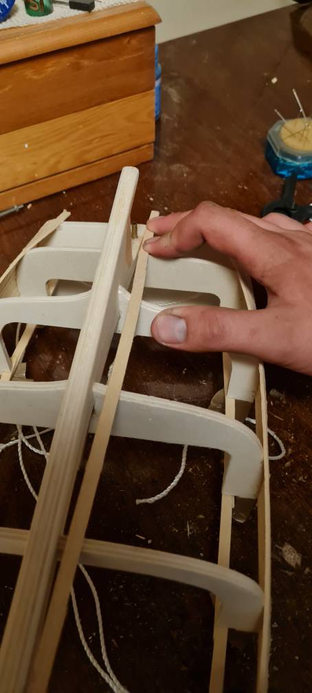

ik vermoed dat je de eerste plank moet laten beginnen helemaal achteraan op het laatste spant tegen de kiel, op de foto tussen de 2 rode pijlen tegen de kiel drukken en dan de plank zelf laten kiezen hoe ze loopt. tracht daar eens een foto van te maken hopelijk zie ik dan beter hoe het moet lopen.

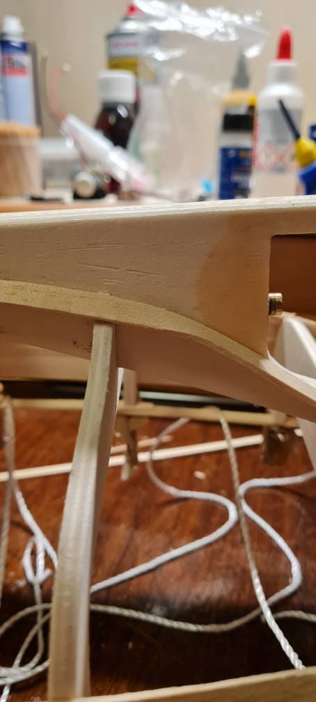

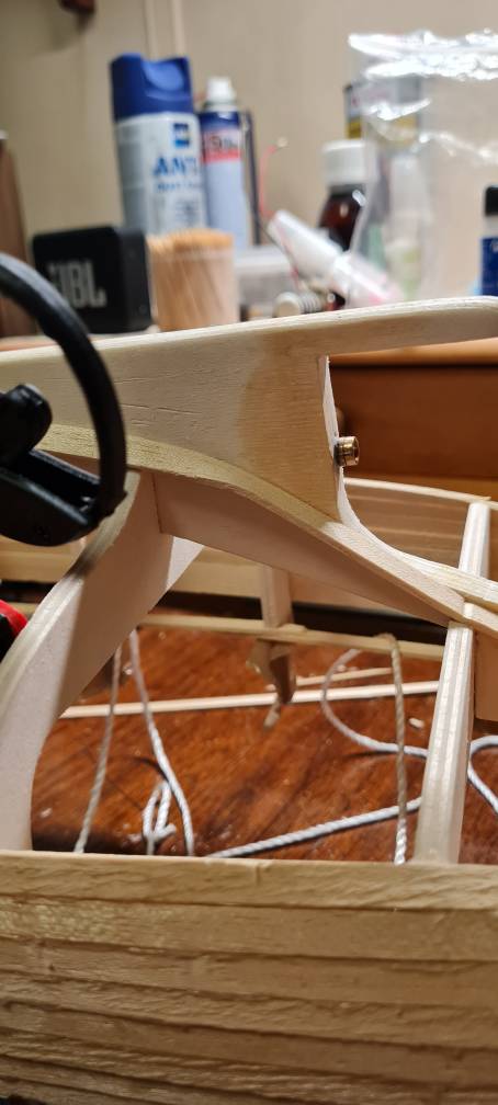

Foto 1 heb ik mn best gedaan maar dan is het wel al erg lastig om het latje achter tegen de kiel aan te drukken.
Foto 2 is wat losser dat ie ook goed tegen het spantje wil met de zelfde overtuiging als de latjes in de zij en de kop die ik gedaan heb.
Ik denk de eerste lat tegen de kiel en dan de 2e zoals foto 2 en dan het gat opvullen?

Ik krijg toch het gevoel dat je foto 1 moet volgen maar dan het latje overal tegen de kiel aangedrukt.
Je krijgt dan een torsie tijdens de eerste 2 planken tussen het 2de en 3de laatste spant, maar dat moet lukken volgens mij.
op foto 1 zie ik dezelfde torsie bij de laatste plank achteraan aan de overkant.

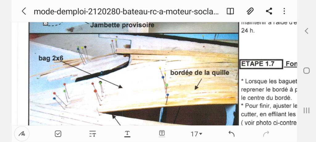

Nog wat ruzie gemaakt met de latjes en de handleiding
vanaf de andere kant gekeken hoe het ongeveer uitkomt als de latjes recht naar de kiel gaat.
Dan zou dit ongeveer het moeten zijn volgens handleiding maar dan snap ik niet waar ik dan de insteeklatjes tegenaan zou moeten lijmen of hoe er een fatsoenlijke vorm ontstaat.
En ik bedacht me ook dat ik een rund ben 2e plaatje is uit de handleiding ik ben stomweg vergeten om dat plaatje te delen met de mensen die me kunnen helpen haha
De latjes moet je ook over de ganse lengte tegen elkaar lijmen. Een insteker, na perfect op maat geschuurd te zijn, lijm je gewoon tussen de 2 latjes, blijft perfect zitten, hoeft geen bijkomende steun naar binnen toe, hooguit een klemmetje zodat de insteker mooi tussen de 2 latjes blijft tijdens het drogen. Bij twijfel kan je er altijd eens spietje resthout achter steken tot de lijm droog is, als er geen plaats zou zijn voor een klem.
het is je vergeven :) maar zoiets zal het toch moeten worden.
Nu de boeg nog ,want daar zal het ook zoiets gelijkaardigs zijn vermoed ik.
Ach en wees gerust, ook de meer ervaren bouwers zitten daar zo bij een nieuwe romp, het is telkens anders en even uitzoeken hoe het best kan.
En straks heb jij een prachtige romp zonder al te veel plamuur en in de correcte vorm.
