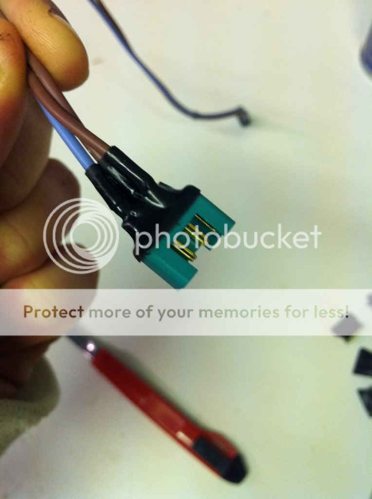

Zo, vanavond was de plastidip binnen dus nog maar even de vleugel en ecu kabels gedipt!

T dippen in plastidip is ook netjes geworden, mooi spul:
