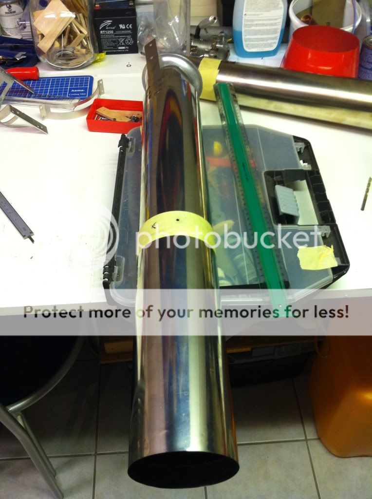

Vanavond een start gemaakt met de montage van de nieuwe pijp.
Ik had beloofd dat ik nog zou uitleggen wat ik ging doen:
De binnenpijp heeft de juiste diameter om door het bewuste spant te gaan, het idee is dus dat ik de buitenpijp doorslijp zodat hij 1 1/2 cm voor het spant stopt.
De binnenpijp slijp ik achteraan door net voor de support vd buitenpijp.
Deze schuif ik dan later weer over de binnenpijp en hou hem ook weer 1 1/2 cm van het spant af.
Vervolgens maak ik voor de beide delen buitenpijp weer een nieuwe ondersteuning met messing afstand busjes en boutjes.
(dank aan berto en gerald voor de tips)
Was even goed meten want de pijp was in zn geheel te lang, maar om de exacte lengte te weten moest hij er eerst doorheen! En daarvoor moest de buitenpijp er wel eerst af....
Eerst maar wat aan de safe side geslepen, korter maken kan nog, langer maken niet...
Hier is ie nog heel:
Buitenpijp afgeslepen:

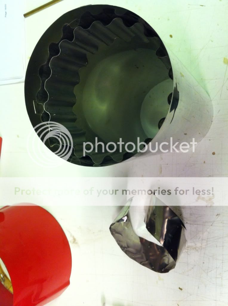

Binnenpijp doorgeslepen net voor de support:
Stukje binnenpijp van de support afgesloopt, deze gebruik ik nog straks (ja, klauwen kapot, zit onder de pleisters nu):
Nu past hij er mooi doorheen, op de juiste lengte maken komt als laatste:

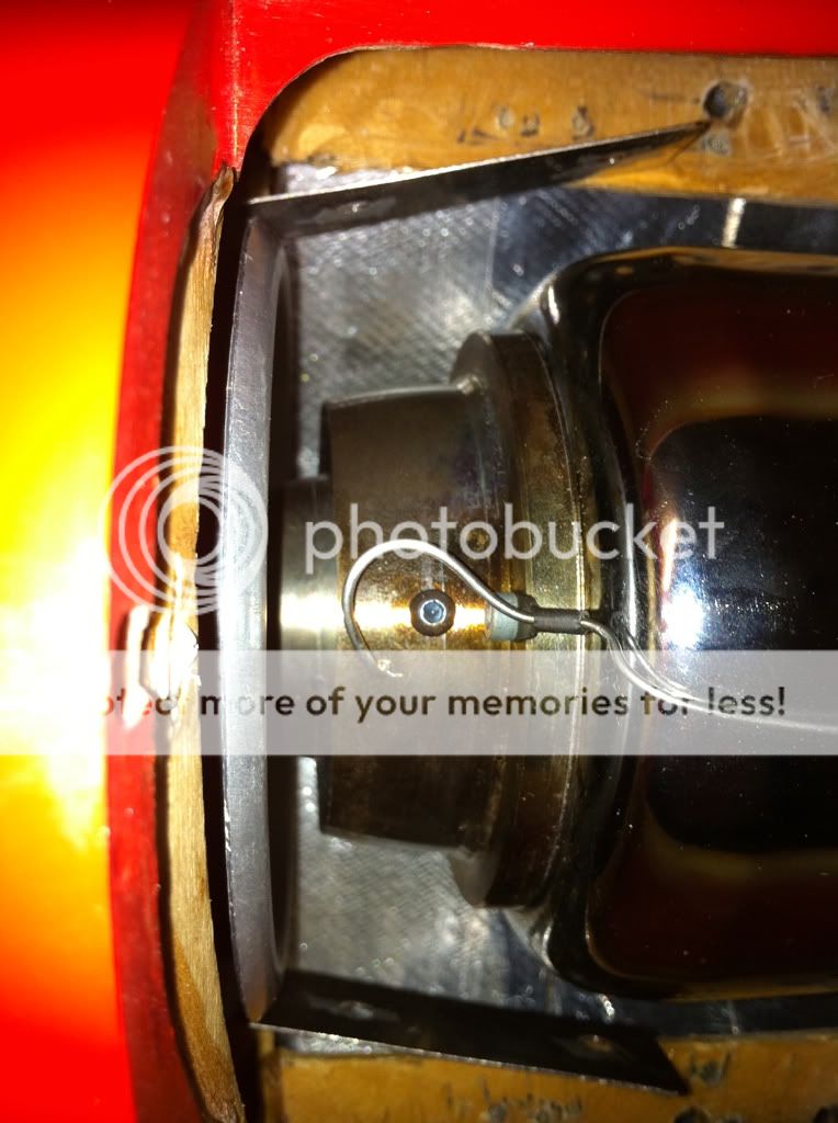

En dan zit alles zon beetje op zn plek..... Nou ja, ik kom dus weer niet aan de stomme 2 cm tussen de uitlaat en de rand vd pijp... :hammer:
Ik blijf hier maar over twijfelen of t zo goed is, de binnendiameter van de pijp is wel 1 cm groter als de vorige.
Op de foto zie je dat ik niet verder met mn pijp naar achter kan, en mn motor zit nou net gemonteerd...
Verder naar voren en dan zit ik wel erg ver met mn startmotor over de vleugelbuis + mn motormounts worden een gatenkaas... Wie t weet mag t zeggen... Wat vinden jullie hier van? Ik zie t ff zwaar in...
Heee Melvin,
lekker bezig zo.
En leuk he, je valt van het ene probleem in het andere, waar ken ik dat nou van ?!?!?
Tja, de afstand, Jet Cat technische gezien zit hij te ver in de pijp.
Maar je hebt weer een bredere pijp waardoor er wel weer voldoende omlooplucht mee zal komen.
Want te ver uit de pijp is ook weer niet goed daar de lucht.
Mhhh, lastig, maar kan je pijp niet verder naar achteren? ene halev centimeter nog?
Dit lijkt mij namelijk iets te krap, maar omdat je een grotere pijp hebt lijkt mij de aangegeven 2cm weer wat teveel.
Als je nog een halve centimeter kan winnen dan zou ik dat doen.
