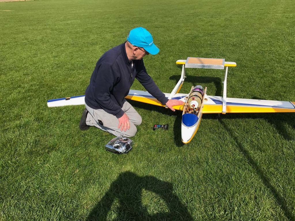

Past die kero start wel onder je kap dan?
Bij mij lukte dat niet en moest ik hem op zijn kop monteren onder 30°.
Ben ook met een boomerang bezig, mijn eerste jet. Een tweedehands intro van 10 jaar oud.
Ha Nico!
Zeker, ik heb hem naar boven staan en dan zo ver als mogelijk naar links gedraaid.
Zie foto;
Veel plezier met de bouw van je eerste Jet!!! Vliegt perfect zo'n intro!
Ga ik ook maar eens proberen dan. Mooie foto. Ik heb ook een p80.
Zit op mijn landingsgestel te wachten, zodra dit er is gaat het gebeuren......... Ben heel erg benieuwd.
Vrijdag voor het eerst (eerste vlucht met een jet) mee gevlogen, vliegt perfect. Veel wind maar daar merk je niet veel van. Wel voorgeschreven zwaartepunt erg voorlijk (250 mm); lood gaat er uit.
