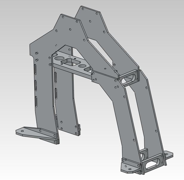

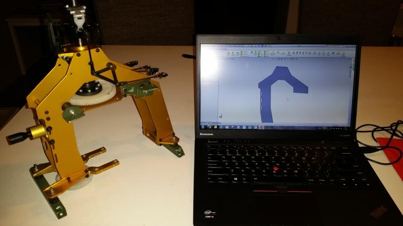

We dwalen inderdaad af. Ik heb vanavond maar eens een begin gemaakt het mechaniek in Solid Works te zetten. Gaat niet echt snel omdat ik het mechaniek liever niet wil demonteren. Alles zit netjes vast met Loctite dus ik probeer zoveel mogelijk onderdelen in gemonteerde stand te meten.
Het mechaniek bestaat uit 4 zijplaten van 2,5mm dik. De twee voorste en twee achterste zijn identiek aan elkaar. Hiertussen zijn dwarsplaten opgenomen die de boel aan elkaar verbinden, zorgen voor de juiste tussenafstand en waarin de assen worden gelagerd. Het is best een mooie constructie, en het draait geweldig mooi licht.
Doel is om de Kontronik Pyro700 op z'n kop zo ver mogelijk naar voren te monteren. Het tandwiel op de tussenas eraf en daartussen een riemverbinding. Vervolgens nog accudragers aan weerszijden van het frame.

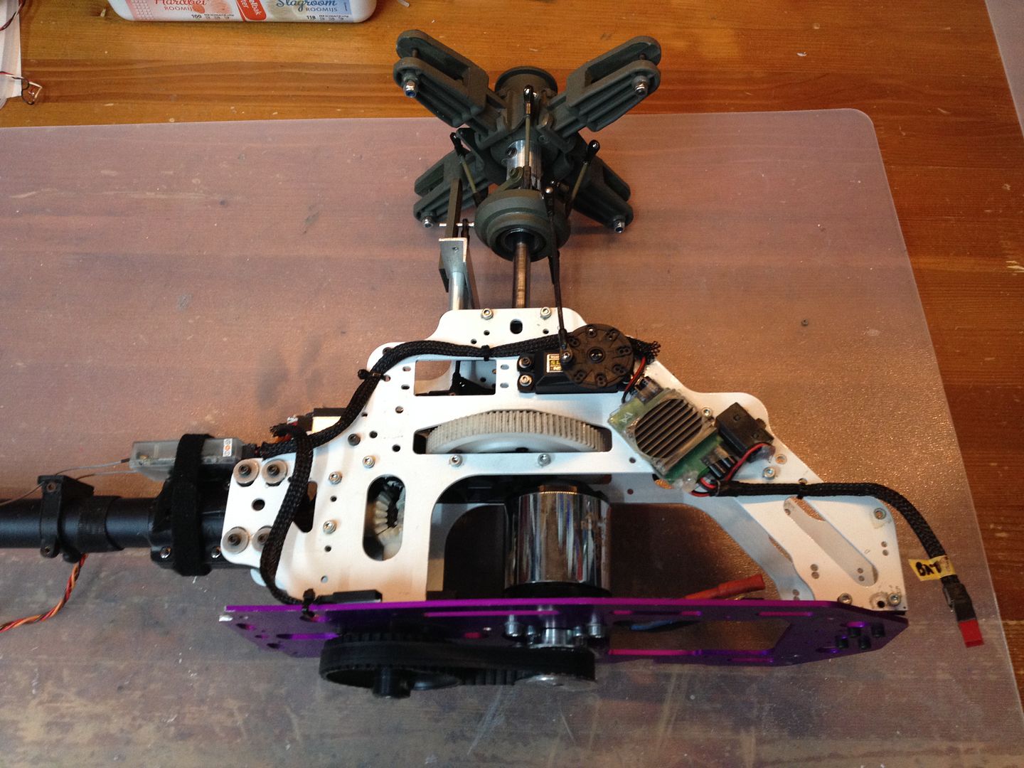

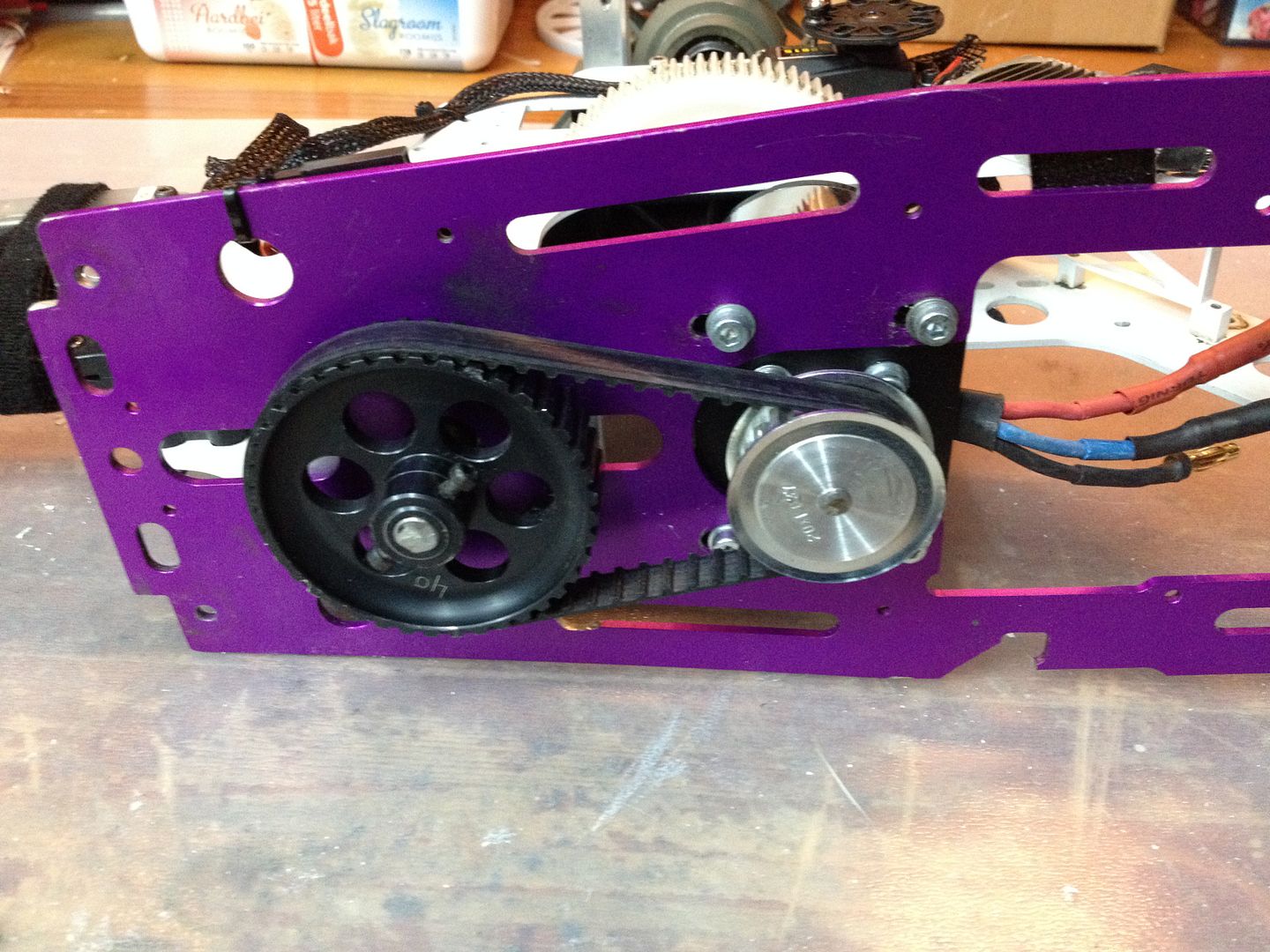

Dit is mijn Vario Benzin Acrobatic, in hoogte aangepast voor mijn Apache. Ik heb de 5:1 staartoverbrenging en 40:20 op de motor zodat ik op 1:10 totaal uitkom. Voor jou zou die anders worden natuurlijk. Hier heb ik de standaard Vario riem gebruikt.
Groeten, Marco.

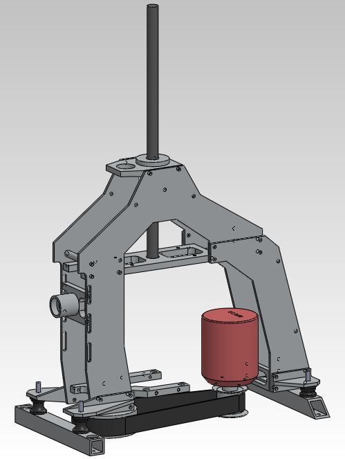

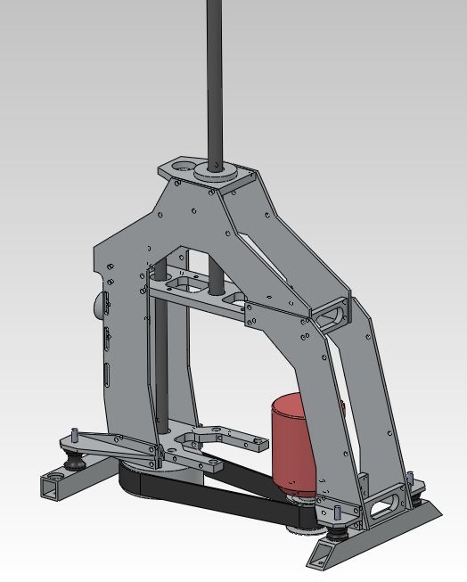

Gisteravond weer even wat getekend. Het basisframe staat er grotendeels in. Nu de tussenas en hoofdas met lagers etc. Dan kan ik gaan customizen. Hoop daar komende week mee te beginnen.

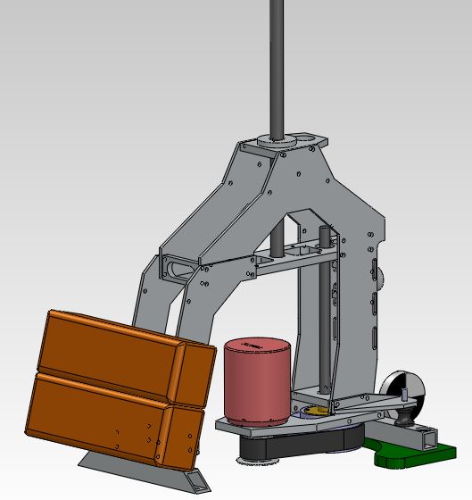

Heb nu de belangrijkste onderdelen van het mechaniek erin staan. Ben nu bezig met het inpassen van de overbrenging en motor. Wil graag de Kontronik Pyro700 motor gaan aanschaffen. Deze is te koop met een KV getal van 340/450/520/560. Maximaal continu vermogen van respectievelijk 2,5/2,5/3/3,5kW. Qua prijs en gewicht zijn de motoren gelijk. In een ander draadje is al het een en ander besproken over verschillen tussen elektromotoren. Op dit moment heb ik de volgende overbrenging erin:
Motor tandriemschijf: stc 23,87mm
Secundaire as tandriemschijf: stc 57,3mm
Pinion bovenaan secundaire as: 15 tands (bestaand mechaniek)
Maingear: 85 tands (bestaand mechaniek)
Totale overbrenging is dus 1:13,6
Heb nu de 560 kv motor erin op 10s. Bij 80% regelaar signaal draait de motor dus 0,8*(10*3,5V)*560 = 15680 rpm. Het rotortoerental komt dan uit op ongeveer 1150 rpm
Heb hierbij een aantal vragen:
1: Is deze motor/overbrenging combi een goede keuze of kan ik beter een lagere KV waarde nemen en een kleinere overbrenging?
2: Welk rotortoerental aanhouden voor de SSM 1/7 mechaniek (180cm rotordiameter)
3: Motor berekenen op 80% regelaar signaal of andere waarde?
4: Keuze accu, nu 2x5S of beter 2x6S.
Hieronder nog een paar plaatjes om een beeld te krijgen. De plek van de motor is nog niet definitief. De boel moet ook nog omhoog omdat ik anders over de bodem van de heli schraap met de tandriemschijven :D
Je berekening klopt helemaal, 3,5V cellspanning onder belasting is de juiste waarde om mee te rekenen. Ook 80% regelaaropening is perfect. Je motorkeuze zou ik hetzelfde doen. Eventueel kun je een lagere kV nemen omdat je daarmee een groter motortandwiel kunt monteren en er daarmee meer tandjes ingrijpen. Ik ga zelf nooit kleiner als 15T bij een XL pattern, beetje afhankelijk van de hoek waarin de belt loopt uiteraard.
Mijn eigen elektro Vario Bell47G met 1,8M draait ook 1150rpm en vliegt daarmee prima. Echter hij weegt maar 7kg all in, denk dat die van jou iets zwaarder wordt ik maar zou toch het koptoerental zo laten. Ik moet er wel bij zeggen dat ik niet weet wat de SSM kop mag hebben dus verwacht ik dat je dat zelf gecheckt hebt.
Ik heb zelf met 10S en 12S gevlogen en ben weer standaard terug op 10S. De stromen zijn zodanig laag dat je er geen echt voordeel mee hebt op 12S te vliegen, of het moet zo zijn dat je al een heleboel 6S packs hebt natuurlijk.
Ben er jaloers op dat je zo mooi kunt tekenen! Dat moet ik ook nog eens leren.
Groeten, Marco.

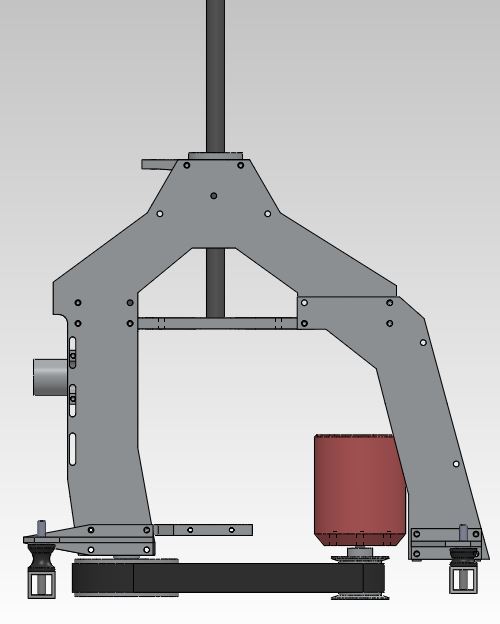

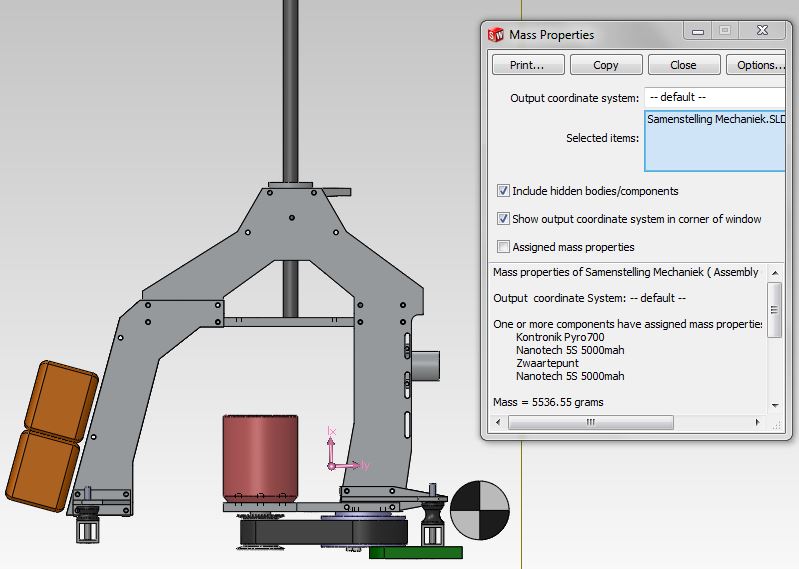

Ben weer een stukje verder. De motor zit nu vastgeknoopt aan het frame. Heb één nieuw deel hiervoor nodig. De riemlengte wordt 280mm. Dan kan ik namelijk een standaard gewikkelde riem nemen. Die heeft een nog veel hogere breukgrens dan de gelaste versie. Is met staal verstevigd. H.o.h. van de poelies wordt dan 74,37mm.
Heb daarnaast even de accu's erin gezet samen met het geschat gewicht van de nu nog lege helicopter als "zwaartepunt" erin getekend. Het totale zwaartepunt ligt nu een kleine 3 cm achter de rotoras. De accu's kunnen ook niet meer naar voren. Maar dit gaan we wel oplossen. Wil nog wel een houder maken die ik ook op het frame vastschroef en waar de accu's op komen te liggen.
Als laatste ga ik nog naar de manier van monteren van de servo's kijken. Daarvoor heb ik nu een houten "bakje" maar ik moet even goed kijken of dit wel aan het frame wordt gemonteerd. Mijn eerste indruk was dat dit vast wordt gemaakt aan de romp zelf. Door de rubbers in het mechaniek zouden er dan ongewenste stuurbewegingen kunnen ontstaan omdat de servo's dan niet met het mechaniek zijn verbonden. Mocht dit het geval zijn dan maak ik ook direct een aluminium servohouder. Maar moet dit nog even goed bekijken.
De poelie steekt onder het mechaniek uit, daarom heb ik een klein stukje van het frame in de heli getekend. Gelukkig zit hier een hele mooie uitsparing in waar de koeltunnel zat. Hier past de poelie weer perfect in. Geen gezeur dus met slijpen etc.
