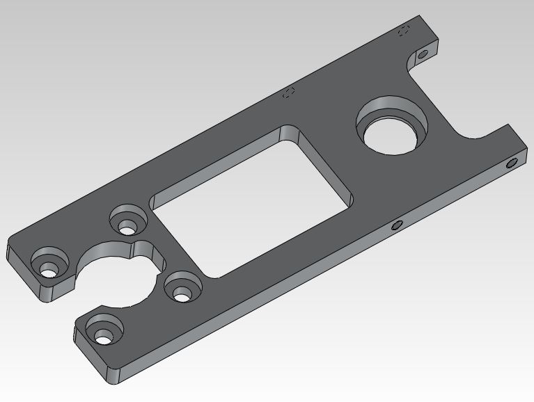

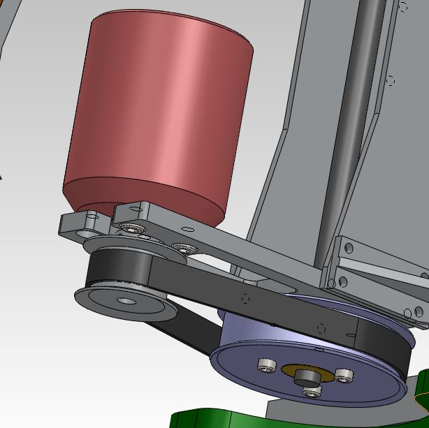

Hierbij weer even een update. Was pas vanavond weer in de gelegenheid wat te doen. Heb de motordrager compleet aangepast. In het eerste ontwerp moest er van de oude motordrager (voor de Zenoah) een stuk worden afgeslepen. Nu hoeft dit niet meer. De oude motordrager wordt vervangen door een nieuwe motordrager. Qua framedelen komt er dus 1 onderdeel bij. Het mechaniek wordt verder ook niet aangepast zodat het altijd weer teruggebouwd zou kunnen worden.
Volgende stap is het maken van de accudrager en servohouder.

Hoe ga je met deze motordrager de riem spannen?

Hallo Richard,
De hart op hart afstand is exact goed. Omdat het een kleine staalversterkte riem is heb je maar heel weinig rek. Spannen is dus niet nodig. Doordat het een tandriem is zal hij ook niet doorslippen bij iets rek. De constructie wordt hierdoor veel simpeler.

Ik help het je hopen... Vaak zijn de productie toleranties van de riem voldoende om hier toch roet in het eten te gooien....
Als de spanning niet exact goed is, zal hij niet direct slippen, maar met wat pech vreten de poelies de vertanding van de riem versneld op...
Het zal we iets meevallen, maar toch....

Heb het overlegd met KTN waar ik de tandriemschijven ga bestellen. Zij gaven ook aan dat spannen met deze korte riemlengte niet nodig is. Ook een riem die gespannen moet worden kan niet goed staan. Daarnaast begreep ik van Bruteforce dat ook de PoweRotoR ombouwset werkt met een vaste riemafstand. Dit schijnt heel goed te werken. Ik ga het eerst proberen, mocht het in de praktijk toch problemen geven dan kan ik altijd een nieuwe motordrager frezen
Zit er staal in de riem?
Of iets van kevlar?
Ik had vroeger een Robbe futura met riem en ik moest er na een tijdje een optionele riemspanner op zetten.
Want volgens de manual was het induwen van de riem te veel.
Ten tweede: als je in de eerste trap een wijziging wilt maken qua verhouding heb je alsnog een nieuwe motordrager nodig.
Maar! de tijd zal het leren(eh...positief bedoeld hoor)

Is inderdaad staalversterkt volgens KTN. Mocht je inderdaad de overbrenging willen aanpassen dan is er een probleem :D
Maar met de gekozen overbrenging kan ik een mooie range m.b.t. het toerental halen rondom het nominale toerental. En anders een nieuwe motordrager ;)
