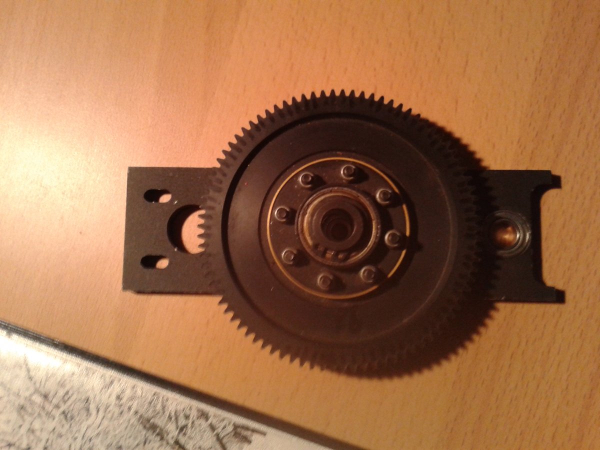

Hallo Johannes,
Ik heb nu een probleem met de ombouw set van SSM bij de bovenste lagerplaat, je kan de motor maar met 2 schroeven vastzetten lagerplaat uitbouwen de andere 2 vastzetten dan pas alles afmonteren en de tweede trap plaatsen, dat alles is mij teveel werk en stap over op de set van Marco nog steeds geen antwoord van SSM wacht nu al een maand zij reageren niet op de mail en ook niet per telefoon vast en mobiel.
Groeten George
ps zie foto van het probleem.
