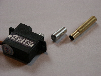

Inmiddels heb ik de DS 6100 servo's binnen.
M'n eerste reactie was dat het veel meer iets is voor een DLG dan voor deze kist...:shock:
Voor deze servo's bestaat een RDS verloopstukje die ik er bij heb besteld.
Dit is het aluminium buisje. Het messing buisje is een probeersel van mij:
full
Ik vraag me nu af hoe dit verder op te bouwen.
De binnendiameter van dit stukje is 4,5mm.
Mijn idee is nu om een 5mm messingbuis iets af te draaien zodat deze erin past.
Hiervoor wil ik bij Conrad messingbuis van 5-3mm en 3-2,4 bestellen
Vervolgens gaat hierin de metalen as van 2,5 mm.
(Vergelijkbaar met wat ik bij m'n DLG heb gemaakt: [123109] bouw-van-een-dlg-rompje-3 Dit functioneert nog steeds probleemloos.)
De stalen as kan in de messingbuis verlijmt worden met epoxy, of loctite. Evt. kan het zelfs gesoldeerd worden.
De vraag is hoe ik dan het messing aan het aluminium bevestig.
Ook lijmen, met als gevolg dat ik er nooit meer bij kan zonder de as kapot te maken?
De praktijk is wel dat ik nog nooit een servo in een vleugel heb hoeven vervangen, dus dat risico kan ik best nemen.
Maar er zitten gaatjes voorgeboord in het aluminium verloopstukje. Ik zou dus ook een een pennetje hier doorheen kunnen steken en de as hierdoor fixeren.
Wat is wijsheid?
Heeft iemand dit systeem al eens toegepast, en zo ja, hoe?
Alvast bedankt maar weer voor een advies!
Veel groeten,
Patrick

Ik zou de stalen as met een borgboutje demontabel in de messing buis monteren.
Wanneer je het M2.5 boutje in de alu adapter plaatst en dan de messing buis daarin lijmt voldoende diep om vast te zitten maar niet te diep waardoor het boutje nog aangedraaid kan worden met een dunne kruiskop schoevendraaier door de messing buis heen. Alles blijft dan demontabel.
Zoals je stelt zal dit in de praktijk meestal niet nodig zijn, en je zou ook alles vast kunnen lijmen.
Als de servo dan vervangen moet worden, ook de RDS delen maar mee vervangen.
Succes, Rick

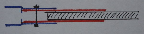

Hoi Rick,
Als ik jou goed begrijp is jouw idee om de messingbuis te verlijmen aan de alu-adapter en de stalen as in de messingbuis te borgen met een boutje.
Het lijkt me lastig om door de verenstalen as van 2,5mm een gaatje te boren zodat deze geborgd kan worden.
Maar waarom zou je niet de as met het messing verlijmen en de messing bus met een boutje borgen in de alu-adapter?
Dit idee:
full
Hoe heb jij dit in jouw Pace gedaan?
Groeten
Patrick

Jouw systeem heeft inderdaad wel wat voordeel boven de deling tussen messing en staal.
Voor de RDS in de rolroeren van mijn Pace L heb ik van Oberflugmodellbau het System E in gebruik.
System E
Dit werkt prima en je schroeft de torsiestaaf vast op een speciaal M2.5 boutje met lange kop die in de servo gaat.
De rest heeft gewone stootstangen. Een volgend model zal weer gewone (maar wel met korte stijve) heveltjes op de flaps en RDS op de rol krijgen.
Rick
Ok, bedankt Rick.
Ik ga dit op deze manier maken.
Mocht ik de borging niet naar mijn tevredenheid krijgen, dan kan ik de boel altijd alsnog vastlijmen.
Ik zou de stalen pen voor de RDS direct in die alu huls lijmen.
Die alu huls mag niet vastgeschroefd worden aan de servo, want er moet eneige axiale speling blijven bestaan. Omdat de as niet door de scharnierlijn van het roer loopt (hij blijft immers in de vleugel) moet er een paar tiende mm's geschoven kunnen worden.
Evt. demontage is geen probleem. Als ervoor zorgt dat de servo iets naar de vleugelneus kan schuiven als je hem losgeschroefd hebt, kun je hem zo van de RDS-as aftrekken, en dan eruit halen.
Zorg er ook voor dat de RDS-stang niet zover het roer in kan dat hij van de servo af kan komen.
Dirk.
Hoi Dirk,
Er zal iets van een verloop tussen die alubus, met een binnendiameter van 4,5mm, en de as met een diameter van 2,5 mm moeten zitten. Daar wil ik het messing voor gebruiken.
Maar wat jij zegt is dus om alles te verlijmen maar de bevestiging aan de servo, met het bekende schroefje, te laten zitten om zo enige speling te houden.
Dit is inderdaad welk een interessante optie om de nodige speling in het RDS systeem te houden.
De as zal dan wel goed in de lengterichting gefixeerd moeten worden zodat hij niet van de servo kan afschieten...
Even voor mijn duidelijkheid als technobeet: axiale beweging, dat is beweging parallel aan de as?
Ik denk trouwens dat enige radiale speling ook wenselijk is.
En die zit er dan ook in (net getest)
Dit zou de oplossing weer iets makkelijker maken, want ergens voelt dat kleine borgboutje niet goed.
Patrick
Dirk.
Ik doe dit niet. Bij mij is de as wel vast aan de servo om ook speling en slijtage op de splines te voorkomen.
De speling zit bij mij, net zoals Drela dit doet door de as in de vleugel vlak bij het scharnierpunt alleen horizontaal te geleiden en verticaal speling te houden.
Dit levert een goede speling- en spanningsvrije aansturing op.
Rick
PS Ober heeft een variant voor de DS2125 serie met een glijdende servo, kijk maar eens op hun site. Als je glijden wil lijkt me dit beter dan glijden op de spline.
Axiaal is in de lengterichting van de as, verschuiven over de rotatie-as dus.
Als ik je goed begrijp kan de as (thv. het roerscharnier-as) dus een beetje richting tip of wortel schuiven. Op zich een mooie oplossing.
Alleen vraag ik mij af of er wel voldoende speling is om die as wat heen en weer te buigen, en of die speling op den duur niet de boel molt. Want het staat toch te wringen ...
Dirk.
Dirk.
Nee in die richting wordt hij juist geleid, in de verticale richting kan hij wat schuiven. Er treed alleen wat wringing op omdat de servo as (bij mij) een milimeter op en neer kan, maar die vering zit er wel in.
Rick
Zeker!
De servo moet gewoon met enige speling, behalve in de rotatierichting, gemonteerd worden.
Mijn dank aan deze denktank is weer groot! :-)
