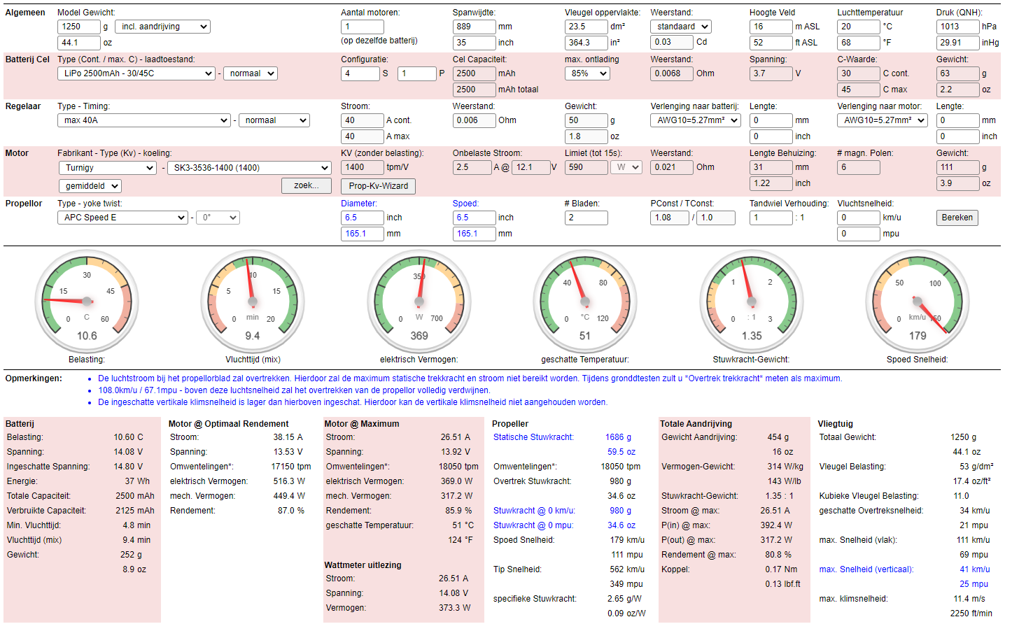

Welke motor heb je er eigenlijk in (maat en kv)
Een Turnigy SK3 3536 1400 kV op 4S (SLS XTRON 2400 mAh 30C/60C) en een YEP 40A SBEC met een APC 6.5x6.5 prop.
Dit is mijn eCalc berekening, alles mooi in het groen en volgens mij een optimale belasting van de setup. Er is niet veel aan referentiemateriaal, maar degene die ik gevonden heb vlogen op 3S met een 2200 kV RCTimer motortje en 6x4, dat is een stuk tammer, maar ook best een stukje lichter. Als dit goed vliegt met deze vleugelbelasting (wat ik wel denk), dan is deze 4S setup vast wel een stukje leuker en spannender.
