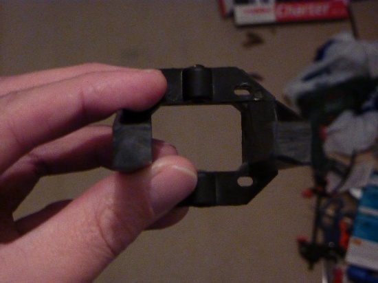

Het boutje moertje verhaal werd me alsnog afgeraden door quartel vanwege het schuin aflopen van de onderkant van de motorsteun:
full
Daar zou de motorsteun niet tegen kunnen, dus toch M3 tappen en boutjes erin. Misschien laat ik de boutjes wel uitsteken en draai ik er borgmoertjes aan aan de onderkant, just in case.

Zou je deze motorsteun in deze vorm gebruiken, moet ik Quartel daarin gelijk geven.

En gewoon vier vlakke stukjes in onderkant van motorsteun aanbrengen. Kunsttof steun is stiller dan een harde steun.
Je bedoelt tussen de motorsteun en motorschot? Dat is voldoende naar jouw mening? En is er nog een specifiek rubber dat goed dempt of maakt dat niet zoveel uit/ uitproberen maar?

Een kleine update. Heb intussen de motorsteun voorzien van M3 schroefdraad. Dat ging best goed, redelijk precies klusje om de gaten met draad exact op de goede plek te krijgen. Doordat de taps niet helemaal door de motorsteun kwamen zit er aan de onderkant wat minder draad dan aan de bovenkant. Dit merk je bij het erin schroeven van de boutjes, in het begin gaat het vrij soepel, op het einde komt er meer tegenstand. Ze zitten dan in ieder geval wel muurvast.

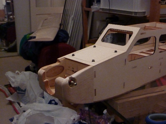

Verder nog wat inslagmoeren onder het luik gelijmd zodat deze nu ook dicht kan. En weer een neusfoto:
full
Zoals ook op de foto te zien is heb ik een snelvulunit oid in de neus ingebouwd. De plek is slangtechnisch gezien prima, alleen was het inbouwen wat lastig. In de achterliggende ply zitten grote gaten en het balsa biedt niet voldoende stevigheid voor montage. Het zit naar mijn smaak eigenlijk te hoog, waardoor het balsa aan de bovenkant van de neus een gat vertoond. Toch laat ik het zo, geen zin om het nog mooier te maken. (nooit gedacht dat ik dat zou zeggen ;))
Van die dingen ben ik nooit zo weg geweest, korreltje zand ertussen en hij zuigt lucht aan en de motor gaat beroerd lopen, en jij maar zoeken.
Nee gewoon even de slnag van de carb. of een extra vulslangetje was makkelijker geweest.
Maar het ziet er allemaal TOP uit :thumbsup:
Dank je! Ik heb idd ook de optie overwogen de slang van de carb los te maken of iets als een messing buisje in te lijmen en met een vulfles de tank bij te vullen. Bij beide gevallen had ik het idee dat er vrij makkelijk wat brandstof gemorst zou kunnen worden. Ik hoop hiermee een beetje een schone oplossing te hebben. We'll see. Als er idd gebeurt wat je zegt kan ik de slang altijd nog van de carb lostrekken.

Misschien heb je meer geluk dan mij, mijn ervaring was dat naast vuil ook het rubbertje steeds slechter ging afsluitne met als resultaat nog morsen etc.
Maar wie weet werkt deze beter.
Dezelfde ervaring heb ik ook met die dingen, en er 4 van gehad in totaal, alle vier verstopten ze.
Dat ondanks een viltclunk in de tank waar ik de brandstof uit tankte.
Het rubber wat er inzit vergaat en gaat de handel verstoppen.
Als je toch zo'n ding wilt monteren, zet 'm dan in elk geval NIET tussen tank en motor, maar maak er een aparte aansluiting voor ofzo..
Verder ziet het er idd allemaal tiptop uit.. ga je veel lol van hebben!
Dat was nou precies wel de bedoeling :rolleyes:. Maar goed, ga niet eigenwijs zijn en haal em tussen de tank en motor uit. Gebruik hem dan alleen voor het vullen van de tank. En bedankt weer.

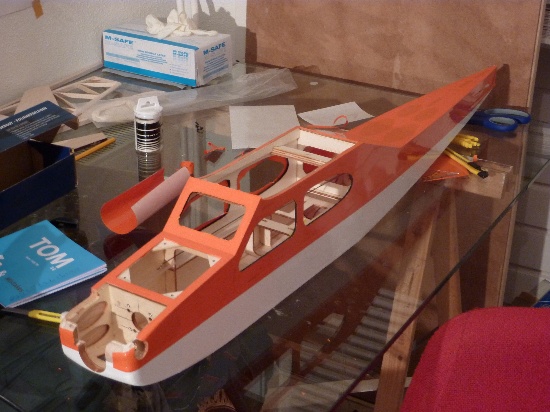

Langzaam maar zeker wordt het wat. Ik heb de servo stang geleider buisjes voor het gas en het neuswiel ingelijmd met 30. min epoxy. Verder heb ik de vleugel en romp nog als finishing touch geschuurd.
Vandaag na stofzuigen van de romp begonnen met het folien. Het begin viel toch niet mee, na een uurtje klungelen begin ik hen een beetje onder de knie te krijgen. Wat ik nog lastig blijf vinden in het netjes wegsnijden van restjes in bijvoorbeeld de ramen. Ook met een erg scherp mes valt dat niet mee het netjes te doen. Verder vind ik het nog lastig ronde vormen zoals de neus netjes in de folie zetten. In een handleiding staat dat je moet verwarmen en oprekken enzo, dat wordt nog even uitvogelen.
Wat me ook een beetje tegen valt is dat oracover niet helemaal dekt. Toch ben ik wel tevreden over het resultaat tot dusver:
