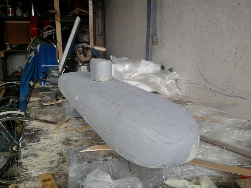

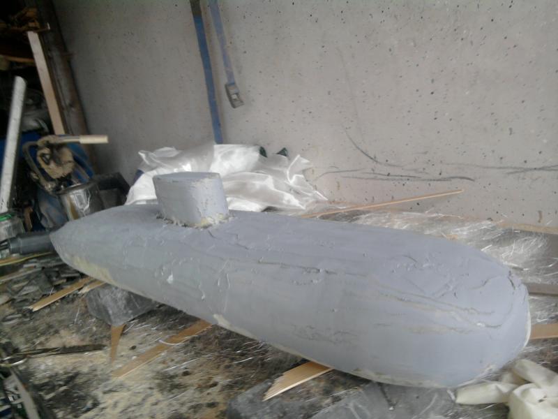

vanmiddag nog even bezig geweest met de roeren en de romp:) was idd veel schuren maar het is aardig opschoten.. ook nog even roeren gemaakt van lexaan prima spul
full
want het is waterproof iets op schuren en verf hecht ook prima;)

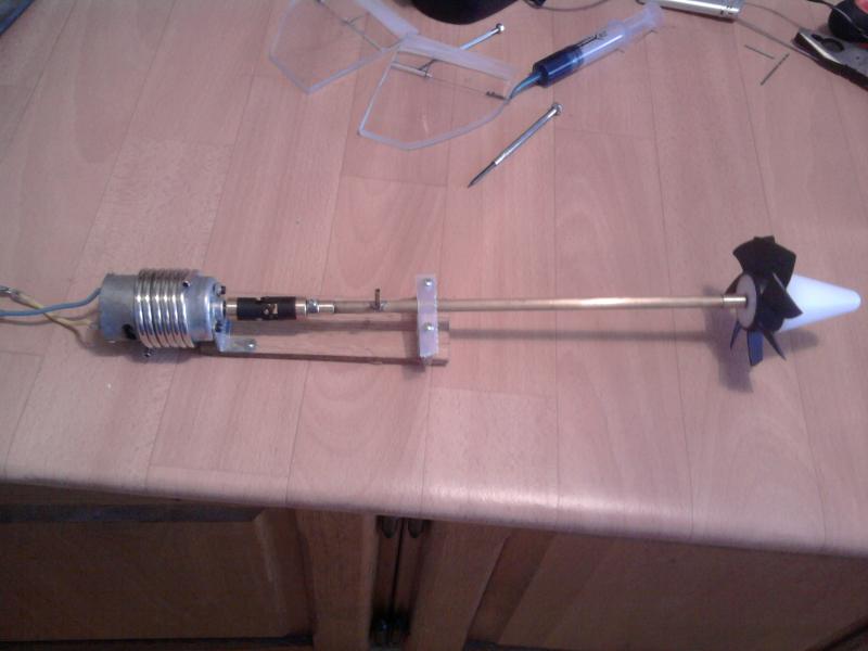

Abel, wat is dat voor type 600 motor die je in de aandrijflijn hebt zitten? Is die sterk genoeg voor de omgebouwde koelfan?
Wat is de reden van de waterkoelspiraal? Als je namelijk de motor moet koelen ben je hem zwaar aan het overbelasten in een sub. nog even afgezien van het hoge stroomverbruik. Daarnaast zul je daadwerkelijk water met een pomp door die spiraal moeten gaan pompen, anders krijg je geen circulatie, snelheid is veel te laag voor een pick-up.
Persoonlijk lijkt mij die combi 600-koelfan niet handig. Een Robbe 755/40 zou het beter doen denk ik, kracht en niet warmlopen.

abel dat smeer buisje is ook niet zo een goed idee
langs daar kan namelijk water binnen komen
of je moet daar een degelijk klemment stopje op gaan zetten
als je bij een duikboot je vet in je as wil verversen moet heel de as er uit
bij de type VII heb ik aan de natte kant wel op elke as een buisje staan maar deze zijn onderling verbonden met een siliconen slang zodat het vet er niet uitgedrukt kan worden daar de assen een zelfde druk ondergaan

uhms ik weet niet precies wat voor motor het is. heb hem geruilt tegen een 2,5 cc.
hij de 2,5 cc ik die motor, 2 liter hars en snelheidsregelaar. heb proef gedraaid in het aquarium van mn broer en da ging goed veel waterverplaatsing maar de moter werd warm vandaar de koeling. ik ben van plan er idd een pompje op te zetten dat gewoon constant water rondpomp.(voor het geval dat)de motor komt uit een speedbootje van ongeveer de zelfde afmeting als mn sub. alleen zat daar een 40 mm 2 blad's onder en dit is een 80mm computer ventilator:$ wat betreft de schroefas: dat dopje is al geregeld:)
groetjes: abel
Hoi Abel,
Gezien het blauw gemerkte in de qoute: niet doen! Als hij bij de test al warm werd is de motor te licht voor de schroef (80mm fan). Een optie is om er een vertraging tussen te zetten, maar de motor wil veel te veel toeren draaien, en de fan heeft teveel weerstand. Je stroomverbruik schiet dan ook door het dak! Ik schat dat die motor 18000-20000 toeren onbelast wil draaien, op de fan zul je maximaal 4000-5000 toeren nodig / willen hebben.
hij werd na een minuut of 4 a 5 warm op vol vermogen pas warm maar volgens mij heeft u idd wel gelijk dat ie onbelast ergens richting dat toerental gaat. ik denk dat een tandriempje dan de beste oplossing is in dit geval. ik ga vanmiddag toch naar de plaatselijke hobbywinkel dus zal gelijk even kijken voor een oplossing.
mvg abel
heb nu een andere motor met een vertraging er op:) foto zal nog wel volgen. de romp is geschuurd maar kwam zwakke plekken dus moet nog een x in de hars. t begint nu wel telkens meer een bouw verslag te worden als een duiktank vraag:P

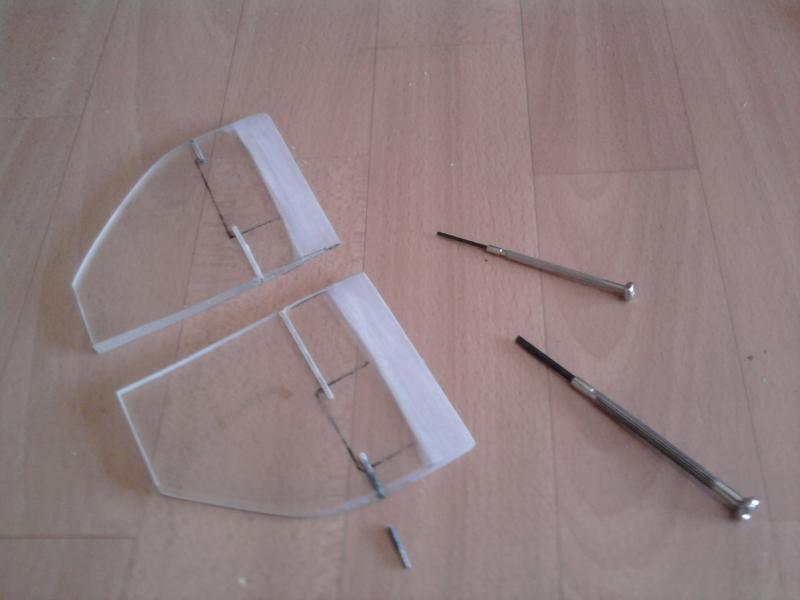

weinig vooruitgang op het moment... wel tegenslag:( tijdens het proefdraaien met mn nieuwe aandrijf lijn 1 van mn schroefbladen afgebroken:S nieuwe maken dus.. hars droogt ook niet erg snel dus het duurt nog wel even voor er weer iets nieuws komt;)

ben nieuwsgierig hoe dat kan zomaar een blad afgebroken
