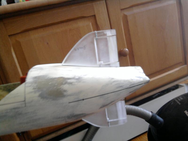

gelukkig heb ik daar met mijn 1:1 jacht geen last van(niet zelf gebouwd) ik las net: gelcoat is dat een laag die echt nodig is of is dat alleen voor de strakke afwerking? ik ken het proces bij speedboten wel... dan is het gelcoat in de mal,matten erin en dan volpompen met hars.(1 shell van de speedboot) ik werkte juist anders om eigenlijk een schuim mal en daaromheen polyester matten en dus uiteindelijk een celcoat? mvg abel
hallo dan moet je een topcoat zetten inplaats van gelcoat gelcoat is bedoelt om in een mal te gebruiken gelcoat kan je kleuren met pigment en gelcoat is NIET water doorlatend polyester lekt niet als een mandje maar is wel water doorlatend en dit komt door de glasvezels die er in zitten je legt dus in de mal een laag gelcoat van een bepaalde dikte (niet dikker gaan want dan krijg je krokodillen)en daar kan je nog een tweede laag over zetten als deze nog net plakt krokodillen dat komt doordat door de dikte de MEK onder de gelcoat wordt weg gezogen door de bovenste laag (niet 100% goed gemengt) als de gelcoat nog kleeft dan kan je droog de eerste laag glasweefsel er in leggen en met de hand aan drukken nooit terug op heffen want dan kan het zijn dat je de gelcoat los trekt dus stuken zo knippen dat je ze in een keer kan neer leggen nadien in soppen met polyester en laten drogen tot ze weer kleeft dan kan je kiezen of je legt nog een laag weefsel of je gaat voor polyester mat doek geeft geen struktuele stevigte maar glasmat maakt je boot wel stevig "met die doek is het niet helemaal waar maar te moeilijk om er op in te gaan in een topic" je kan daarna kiezen om meerdere lagen mat te leggen allemaal op de nog klevende polyester (dat is nat in nat werken en de beste manier) wil je een gladde binnen kant dan bestaat er afwerkings doek maar dat wordt zelden gebruikt de doek voldoende doordrenken en daarna laten uitharden en ontmallen en je model is klaar voor een mal juist hetzelfde en ook met gelcoat beginnen ,eventueel met aluminium L profielen verstevigen ;dat hangt af van de grote van het model dus nooit gelcoat als eind laag zetten dat werkt niet en je plamuur geeft ook problemen daar er parafine in gelcoat verwerkt zit en daardoor voor een slechte hechting zorgd gr raf
