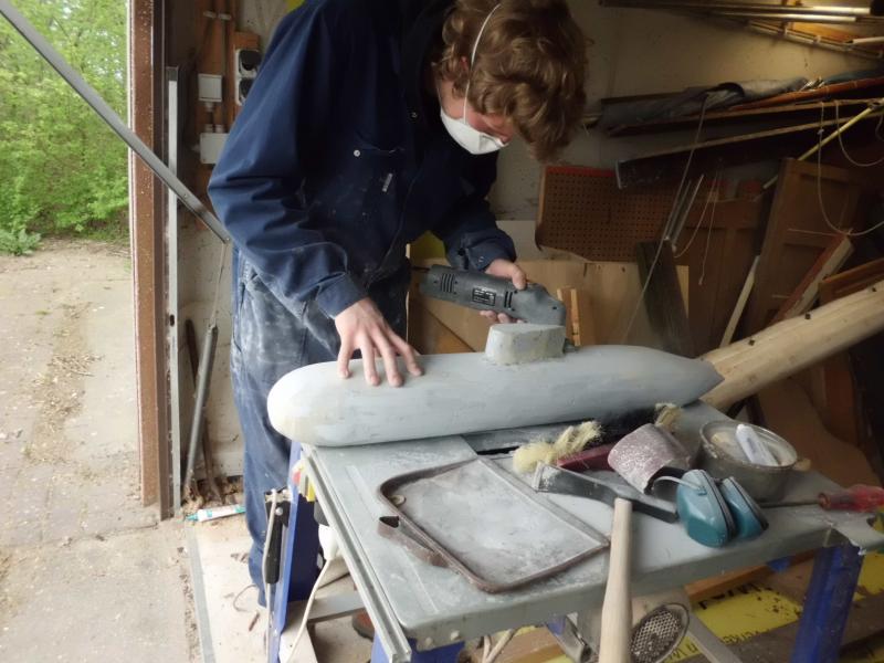

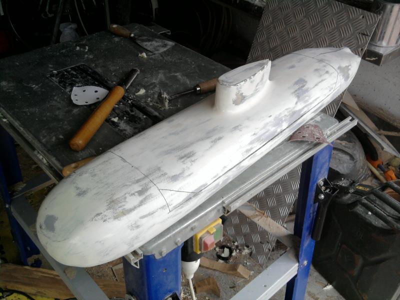

heb gister avond nog even geschuurd en hij ziet er al een stuk strakker uit dus volgends mij valt dat wel mee;)ook al zal ik nog veel moeten plamuren en schuren wil ik m zo glad krijgen alsk dak in mn hoofd heb:)

avondje schuren:)
hallo
shit werkje dat schuren
ken der alles van
dus darom mijn techniek aangepast en dan moet je veel minder schuren dan voorheen

de plamuur schuurt veel makkelijker dan het polyester dus t gaat al stuk sneller:)
maar nu ben ik wel nieuwsgierig naar wat voor techniek u dan gebruikt;)

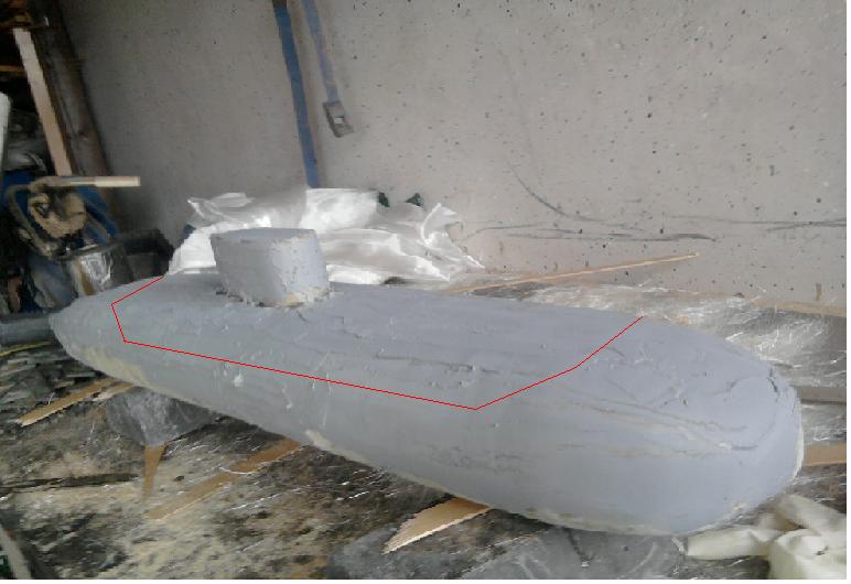

het is een model naar eigen ontwerp;) een aantal lijnen zijn wel afgekeken van de typhoon:) maar bij de typhoon vind ik de toren te ver naar achter staan en dit word een enkelschroever en de typhoon is dubbel;)
ik ben vanplan om de bovenkant er af te zagen;)(zie rode lijntje) daarin komt de wtc.(de romp is nu al een stuk strakker want deze is al een aantal keer geschuurd en geplamuurd)

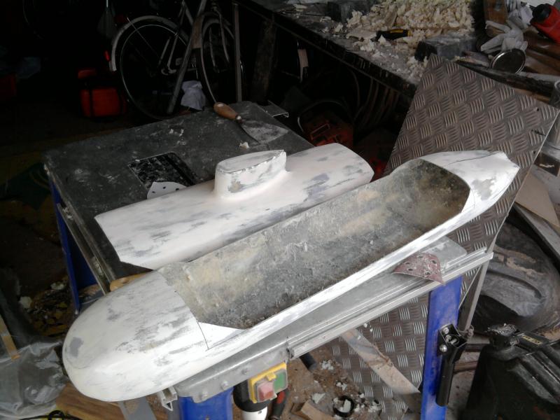

heb gister de romp open gezaagt en vanmiddag uitgehold.
de polyester is aan de binnenkant van de romp is nog nie droog dus, die staat nu op de verwarming:)

romp open

polyester is nog niet droog ??????
en dat na al die weken da is ook nie normaal
hier is polyester hart binnen 1 a2 uur maximaal
gr raf
hey
te weinig verharder gebruikt, je kunt beter iets meer verharder bij doen dan te weing
gr mick
de buitenkant is wel uitgehard maar de binnenkant niet helemaal... te weinig harder gebruikt;) te voorzichtig geweest... moet hier en daar nog wel een matje op,sommige plekken vind ik te dun. ik laat het nu even goed uitharden en dan verder met bewerken. moet de gleuven voor de roeren er nog in vrezen en dat gaat beter als het droog geworden is:)
mvg abel
hallo abel
als hij nu nog niet is uitgehard dan gebeurt dat nooit
afwassen met aceton en een nieuwe laag leggen is de enige manier
als je dat niet doet en je legt er een laag overheen dan kan het gebeuren dat de niet uitgeharde laag gaat geleeren (konfituur gelijk)en dan zit je nopg met een groter probleem want dan is je romp niet stevig
gr raf
hmm oke ik laat hem nu nog even liggen tot morgen middag ofzo en alst dan niet hard is dan ga ik denk maar aan de gang met aceton... de romp is al best stevig:)
heb m even geprobeerd te torderen maar da ging nie zo best:rolleyes:
ik denk persoonlijk dat de binnenste laag niet is uitgehard omdat er geen zuurstof bij kwam. want toen ik de 1e laag gemengt heb in het blik werd deze al ''harder'' toen ik nog aan het smeren was dus volgends mij ging dat wel goed;)
gr abel
Je hebt gelijk door zuurstof gebrek kan het wel eens voorkomen dan de binnenzijde nog plakt of nog nat aanvoelt.
Dus wel normaal.
