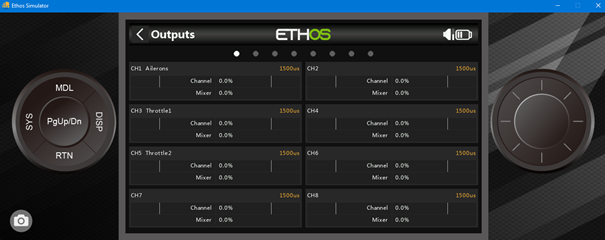

Begin dit in te vullen
Maar krijg dit dan als kanalen?
Heb dus waarschijnlijk wat verkeerd ingevuld.
Maar wat?
Throttel staat op kanaal 3
En de andere op kanaal 5
Maar de knuppels gaan toch van 1 t/m 4 ?
Mvg Ronald

Toch nog even tijd gehad om iets in te vullen.
Heb nu dit:
We zijn dus weer een stuk verder.
Elevators CH2...wordt dus Throttle SB
Throttle CH3 .....wordt dus Throttle PS
mvg Ronald
Advies: geef die namen aan de knuppels, en geef de mixers een andere naam, bijvoorbeeld "PS Tmix" en "SB Tmix", dan kunnen we het beter uit elkaar houden.

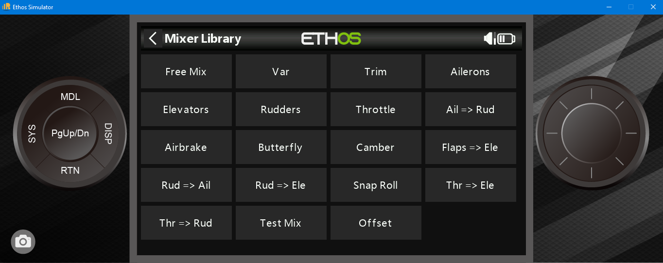

Nu de "free mix" nog toevoegen......
Wat heb ik gedaan:
Dubbel klik op elevators
Dan naar free mix
geklikt op Elevators
naam gegeven
Source op SA gezet.
output op 1 op ch2 gezet.
En dan krijg ik dit:
Hoop dat het een beetje klopt?
mvg ronald

Eehh, nee, nog niet. De nieuwe mixer zit op de goede plek, en wordt gekoppeld aan kanaal 2, de SB motor. Maar de source is de Throttle PS stick, en die moet je uit/in kunnen schakelen met SA.
Dus hij is niet "always on", dat moet je veranderen naar SA (in de goede richting).
Dus source is Throttle PS, Active condition is SA met de pijl naar beneden.
En je moet de namen van channel 2 en 3 nog veranderen naar sb motor en ps motor...ik was alweer in de war o_O
