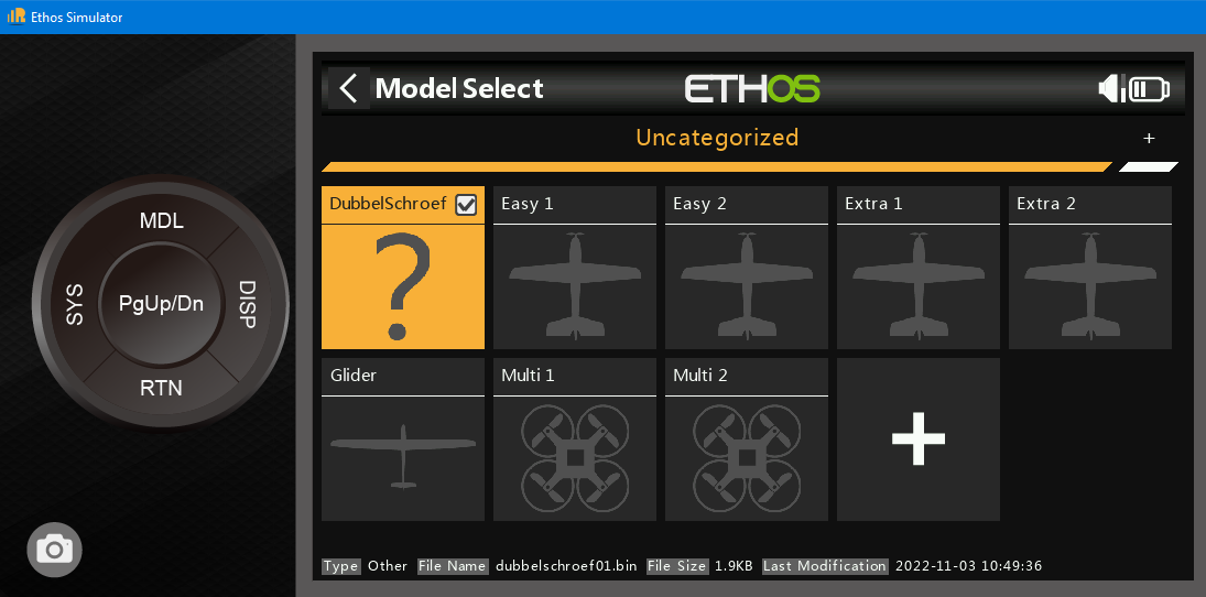

Het bestandje gekopieerd naar:C:\Users\"gebruikersnaam"\.ethosX20\models
Hierna Ethos simulator op gestart.
En nu zie ik je bestand wel.
Met de mixers en al.
Nu even alles goed bekijken wat je allemaal in gesteld heb.

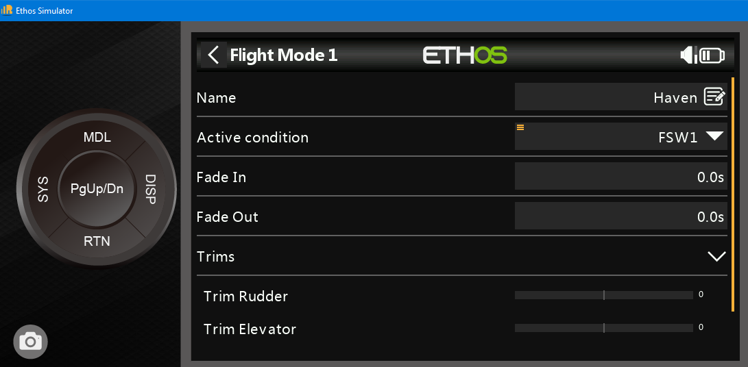

Wat is FSW? Is het een knop? Want in de manual kom ik het woord FWS niet tegen.
Thanks
Mvg Ronald
Fijn dat het gelukt is, om mijn voorbeeld te importeren en FSW staat voor FlightMode Switch!
Dat zijn die zes pushbuttons onderaan de zender (3 links en 3 rechts)

Dit snap ik. De modus zijn toegewezen aan de knoppen FSW
Hier geef je de FSW aan
Nu ga ik de mixers bekeken.

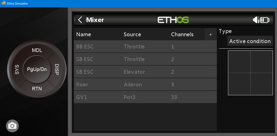

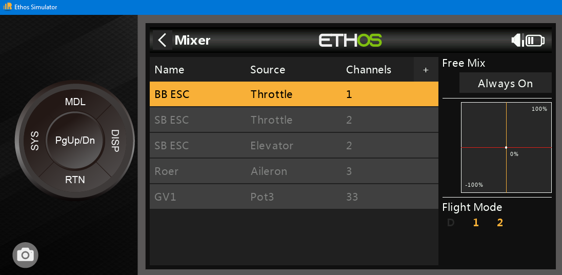

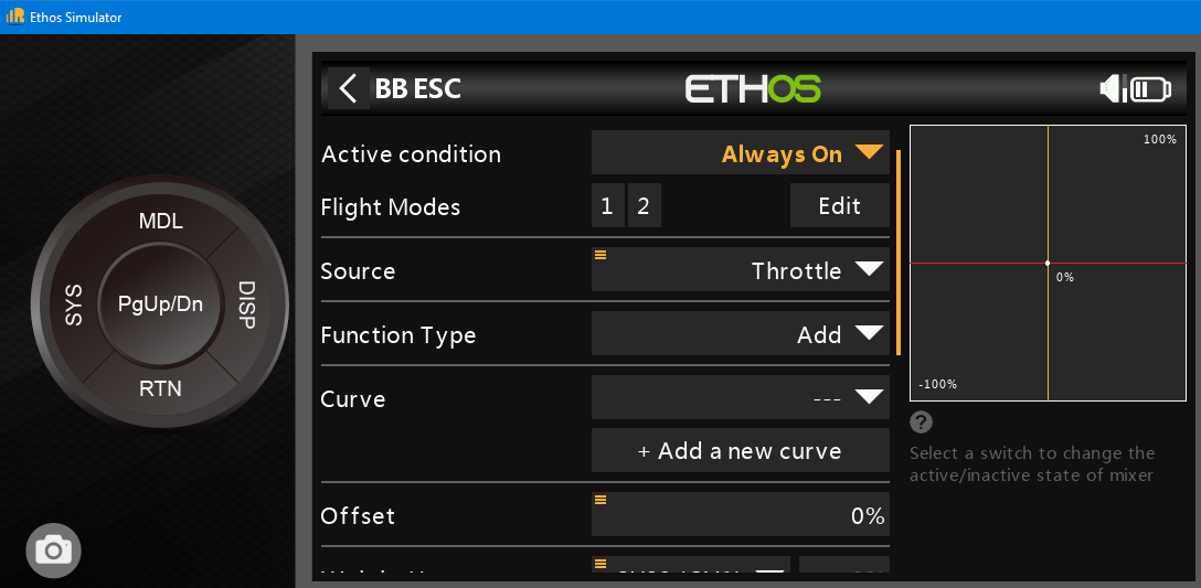

Klik ik op bv BB ESC Dan zie ik dat dit mode 1 en 2 is? En ga er vanuit dat dit beide motoren op 1 stick is.
Ga ik de BB ESC openen.
Dan krijg ik dit.
Maar hier zie ik niet dat je het bv heb gekoppeld aan de FSW1 knop?
Wat zie ik over het hoofd?
mvg Ronald
Bovenaan zie je dat deze mix is toegewezen aan flightmode 1 & 2..
Bij de SB ESC zal dit in twee delen gesplitst zijn, eentje met FM 1 en eentje met FM 2.

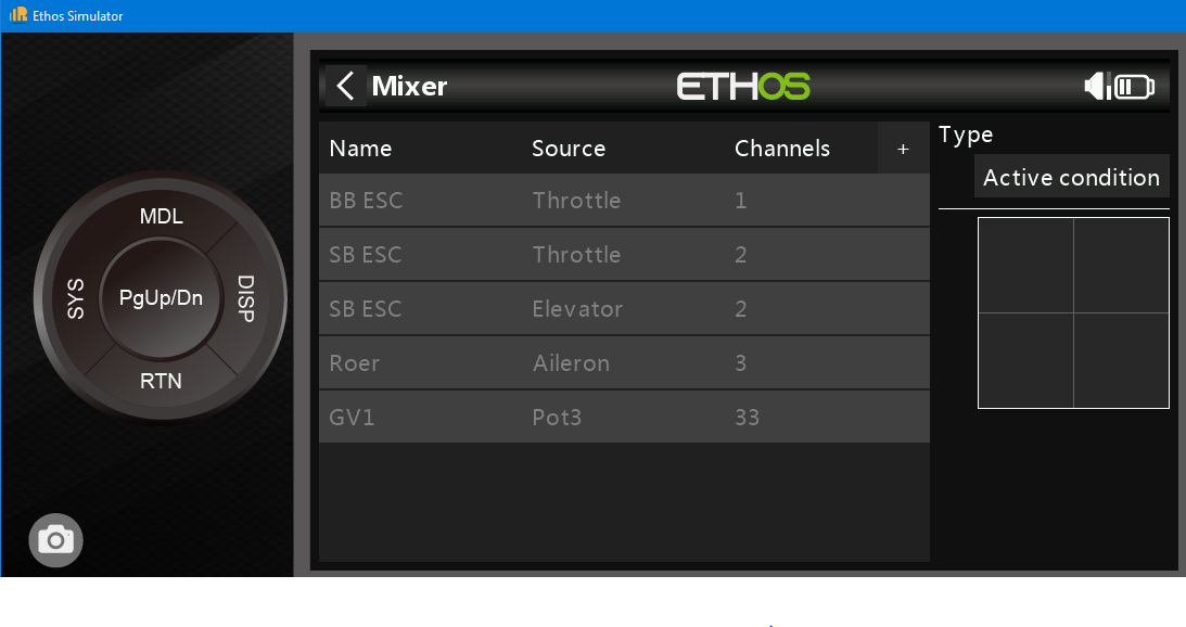

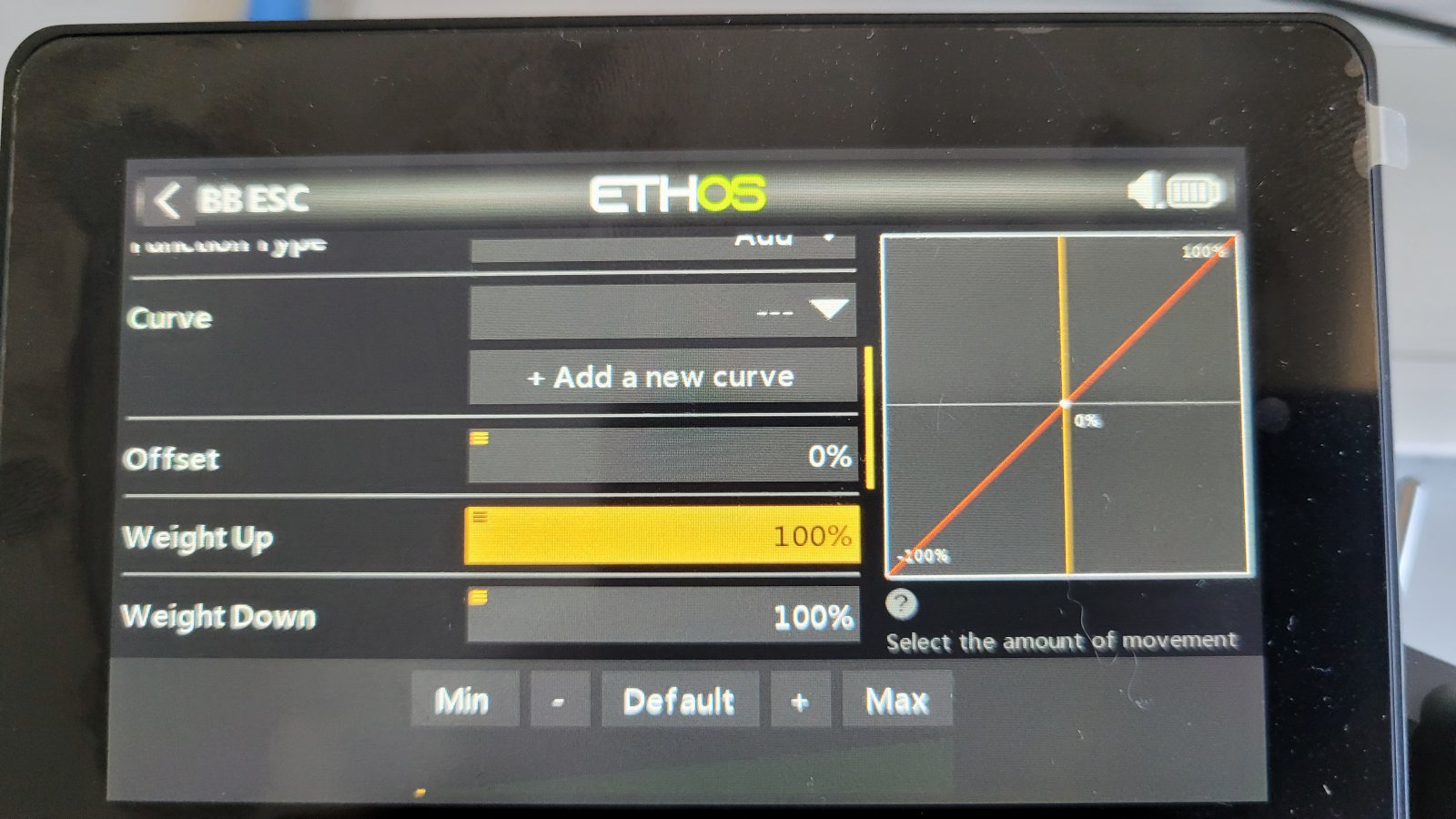

Als ik nu naar bb esc ga in mij Frsky X20
Dan krijg ik dit te zien:
Als ik op weight up klik.Kan ik alleen de 100% veranderen.
Ik krijg dus niet in de zelfde kolom CH33(GV1) te staan.
Wat doe ik fout?
mvg Ronald

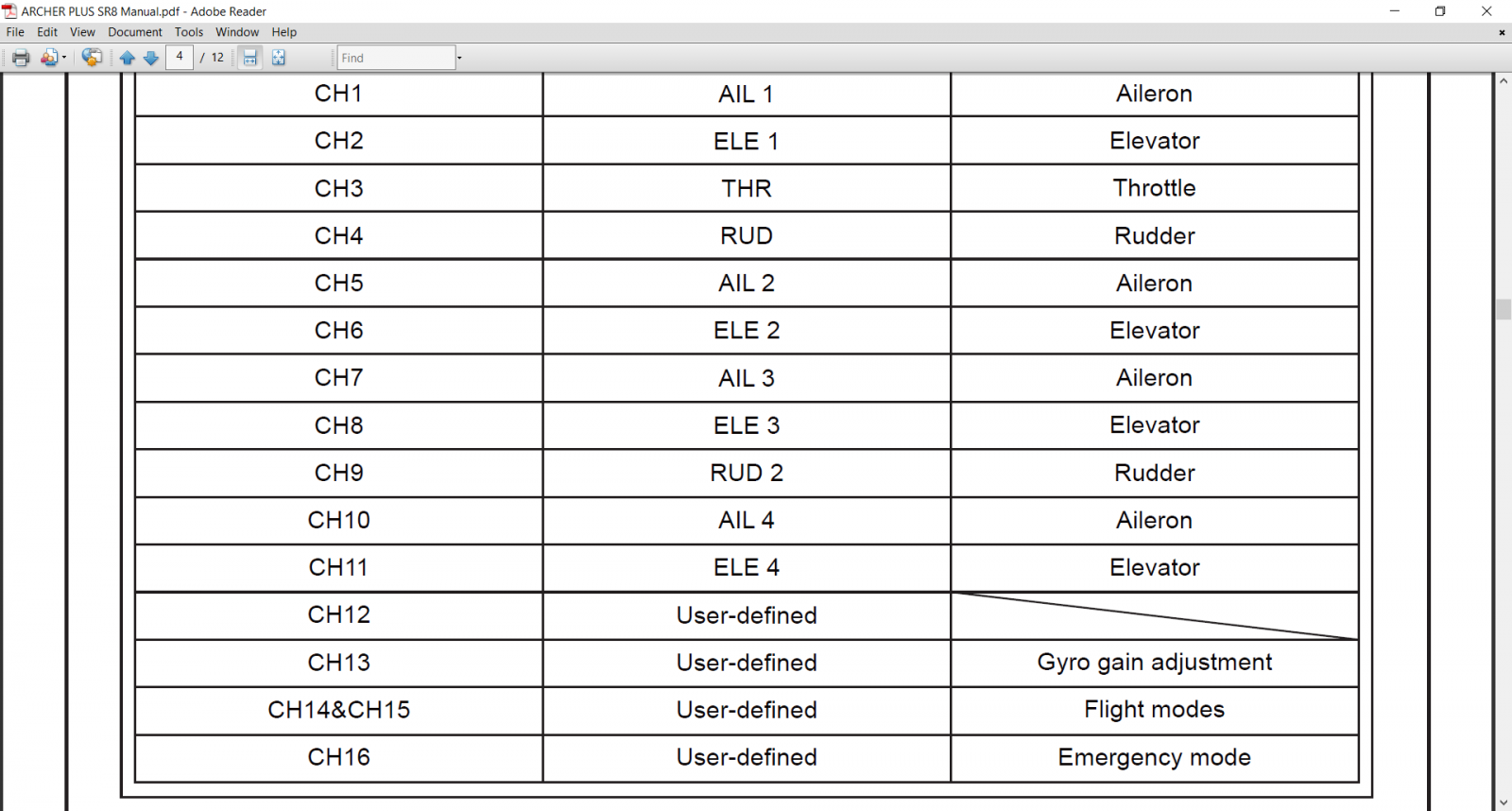

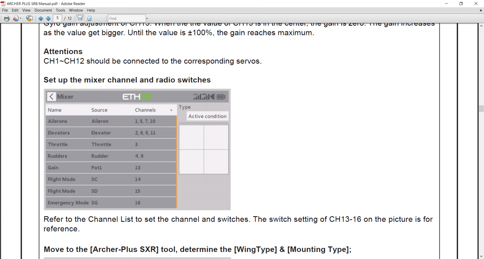

Hallo Ethos gebruikers. Heb een Frsky Tandem met 1.4.8 EU LBC en een sr 6 ontvanger ingesteld. Alles werkt : Gain op kanaal 9 en pot 1,Mode op kan. 10 en sw A en selftest op kan.12 en sw D. Vorige week bij VGR technologie een sr 8 plus bij gekocht maar die zat zonder handleiding in een donker plastic zakje. Deze heb ik weer ingesteld op dezelfde manier als bij de sr 6. Registreren en binden ging zonder probleem maar nu kan ik niet in de selftest komen ,en werkt het niet , wel knippert er een geel ledje als ik de ontvanger sterk beweeg. Op Youbuis staan filmpjes waar haarfijn stap voor stap word uitgelegd hoe te handelen. Maar de sr 8 plus (dus niet pro) kan ik niet vinden. Weet iemand of de kanalen 9, 10 en 12 ook voor deze ontvanger gelden ? Graag wat uitleg. Alvast dank.
Grt. Wim
Het is me toch gelukt.
Je moet lang de gele balk in drukken.
Dan gaat er een nieuw scherm open.
Klik daar op channels.
En dan op zoek naar ch33(GV1)
Kan nu met de rode schuif het motor vermogen regel.
Mvg ronald
Dat gele puntje geeft aan dat er nog een menu onder zit door lang indrukken
