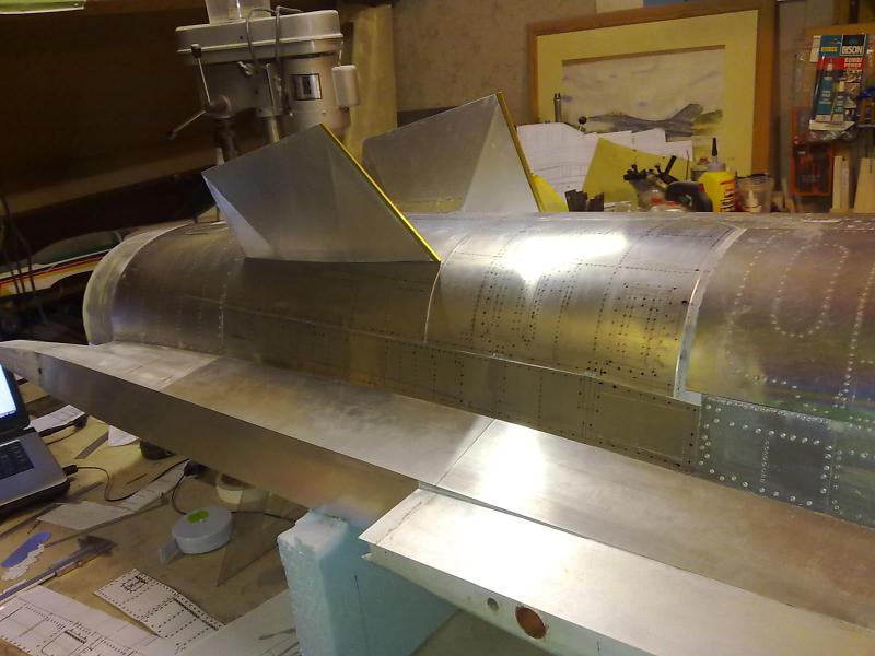

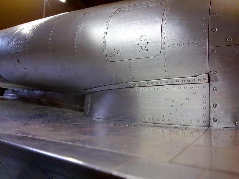

Eindelijk het bewerkelijke paneel op de zijkant van de intake er op. Was veel meetwerk op de echte, ook de rivets zijn talrijk daar.​
full
full
De ontbrekende luiken moeten nog bewerkt worden en het grote paneel rechts boven krijgt ook nog een extra luik.​

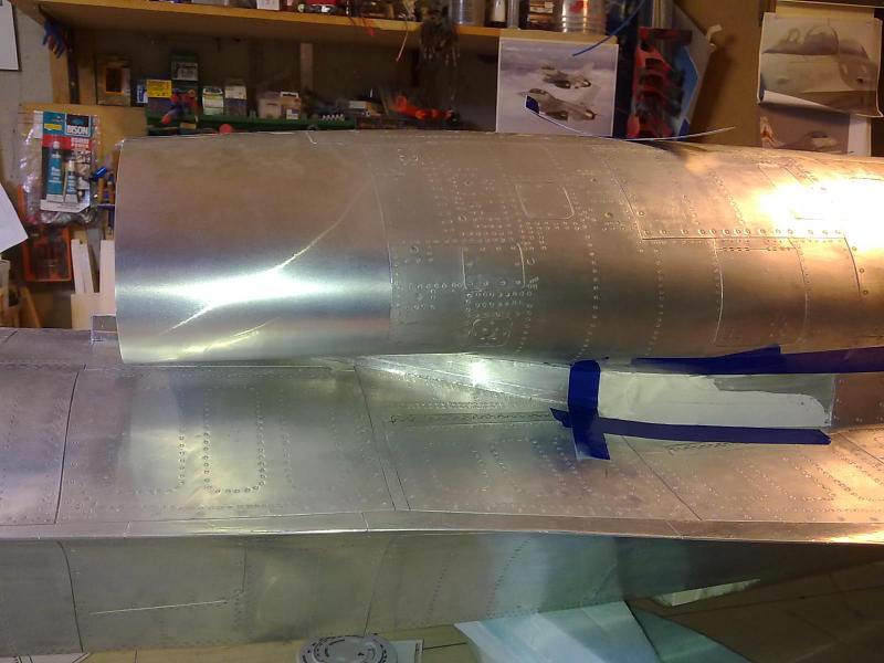

Wat er nu wel op zit is de kleine lucht happer beplating. Er zat een ruimte achter die ik heb uitgevuld met polyester plamuur. Dit is straks een basis voor de lijm.
full
op zijn plek drukken en fixeren.​
full

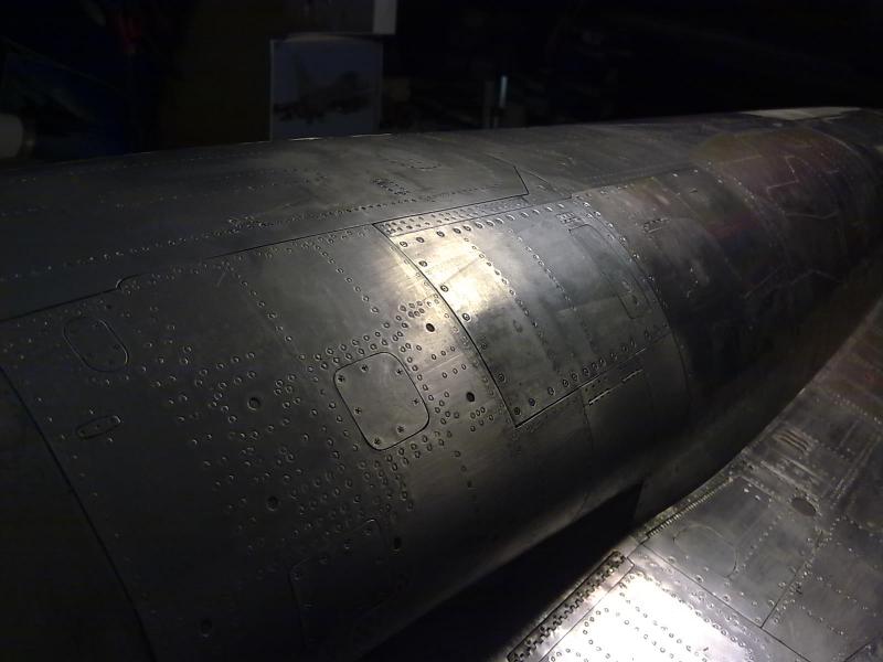

Heb eens een GFK rudder van een Zlin gezien (de plug hiervoor was bespannen met oratex) en de textielstructuur was zo goed zichtbaar dat je dacht dat het rudder echt bespannen was ipv dat deze bestond uit glasmat en epoxy.

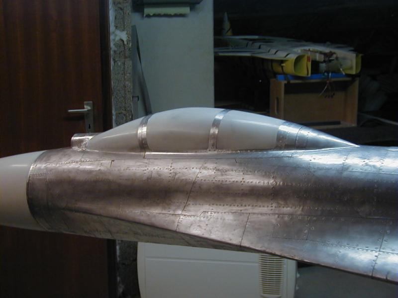

Onderstaande foto is van de staart van de Mig 15 van Andreas Gietz (Carf) waarvan de plug op de zelfde manier opgebouwd is als Peter nu doet; elk detail op de plug is ook zichtbaar op de 'afdruk' ;

Mijn grootste zorg zou eerder het lossen van de mallen van de plug zijn ( dat er geen paneeltjes meekomen.......)
Frank
strepen?
Prachtig om te zien!
Vooral dat zicht vanuit de neus naar achter; alle detaills goed zichtbaar.
Op de foto van de Mig 15 van A. Gietz zie ik in de rechter bovenhoek in de schittering iets dat lijkt op kwast strepen, van het strijken.
Zit dat ook in de mal, of is dat van het aflakken van het model?
Als dat in de mal zit, dan kan dat nl. komen door het gebruik van PVA op de plug.
HJ
Lijkt me overbodig om nog een proefje te doen na het zien van je foto Frank, alles zie je terug ook de ondiepe rivets.

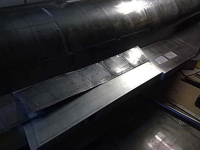

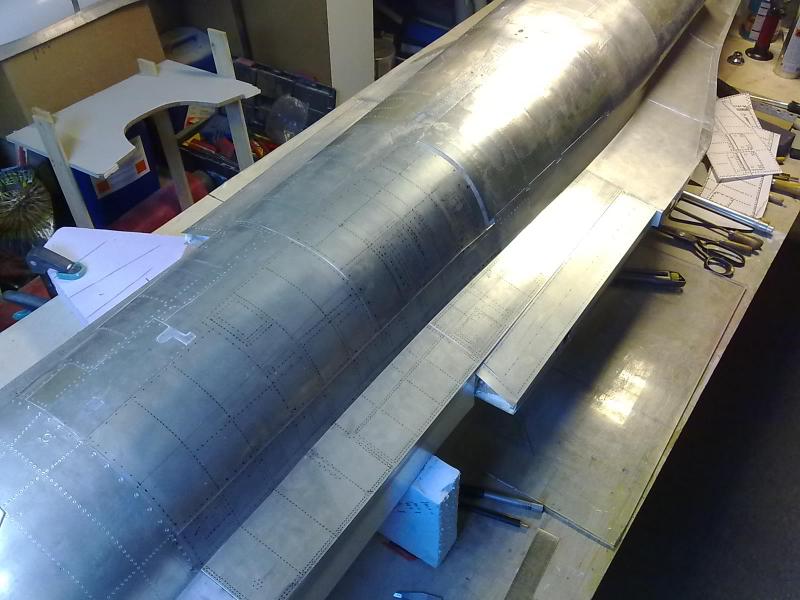

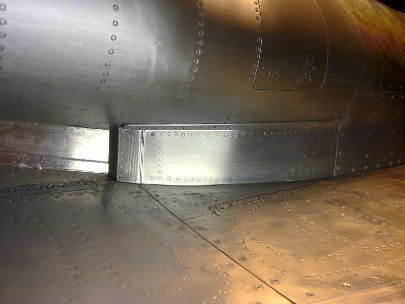

Ik heb nu voor de verandering maar eens de hele linkerkant in het aluminium gezet, nu nog alle rivets en schroeven uitzetten. Een klusje wat wel een paar dagen in beslag gaat nemen, maar de eerste is bijna klaar.
Het einde naderd :D, niet de vleugels vergeten :rolleyes:.
full

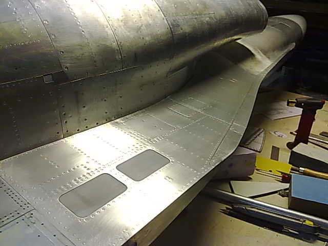

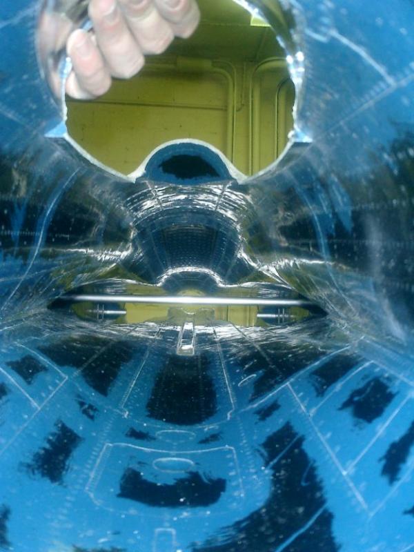

Even zat van het uitzetten van puntjes heb ik de ventrals er maar ff opgezet om te zien hoe dit lijkt met al het aluminium.
Dan begint het weer ergens op te lijken, soms moet dit even voor de inspiratie.

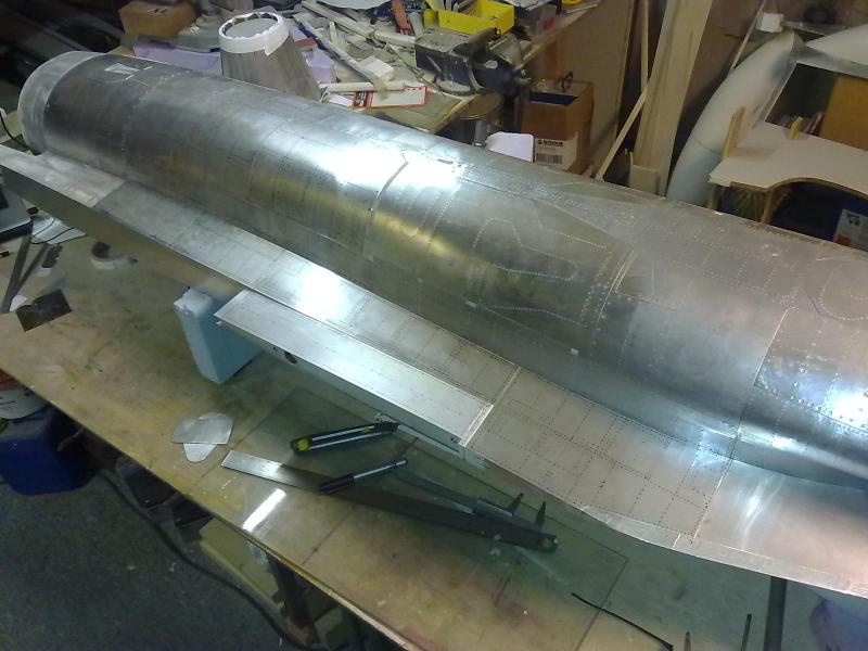

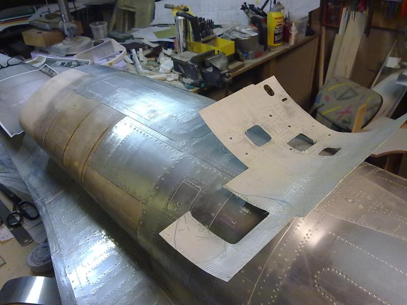

Voorbereiding voor heel veel riveting​
full
full
veel mensen willen dat hun model er een beetje oud en gebruikt uit zien maar ik vind het veel mooier als het lijkt of hij net uit de fabriek komt 8)

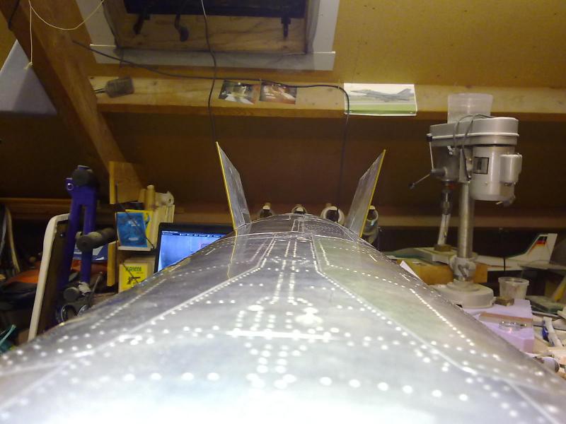

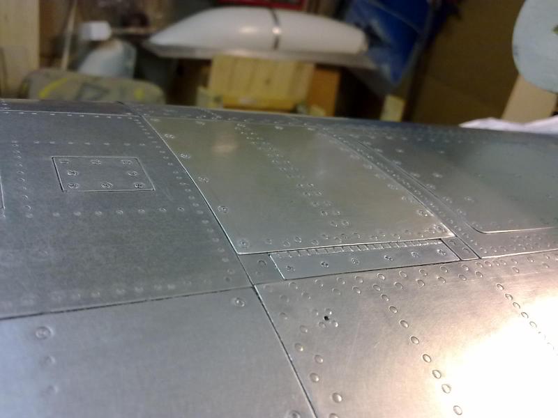

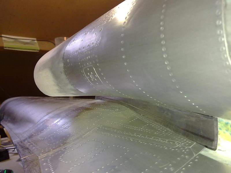

Het stippeltjes zetten begint zijn vruchten af te werpen :D.
full
Zo ziet het er uit tijdens een bewerking, nog niet klaar.​
