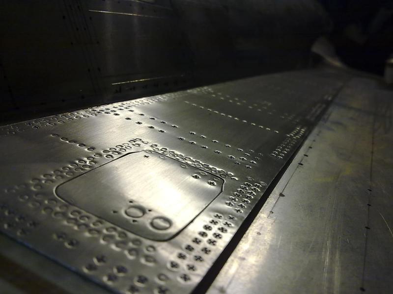

Weer twee klaar, dit gaat wel sneller dan elke x een paneel maken.
full
Close upje.​

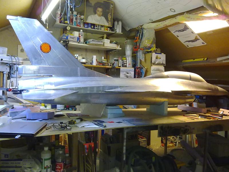

full

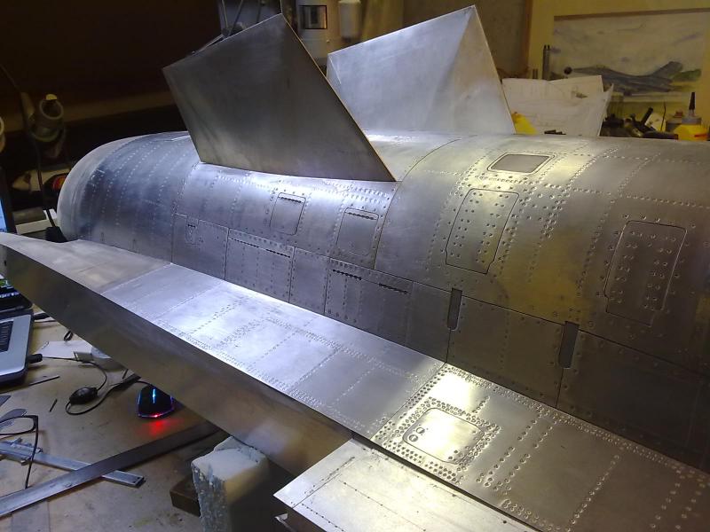

Had gehoopt om voor de jaarwisseling de onderkant er in te hebben maar zo met al die feestdagen komt er niet veel van :(. Even een dipje zal ik maar zeggen.
Toch zijn er weer vorderingen op het plaatwerk, helaas heb ik een paneel over moeten doen want dit was mij niet naar het zin.
Ik vond het plaatwerk wat op een oude WWII kist lijken, nu is de F16 ook al een oudje ;) maar toch vervangen.

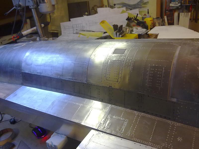

Mislukte plaat.​

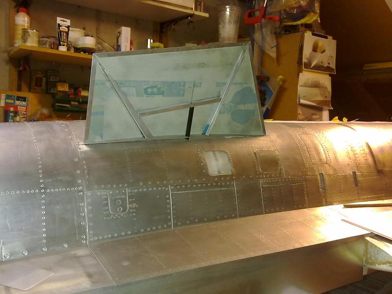

Ook de ventral vinnen zijn vernieuwd want er moest nog een bevestiging in voor een pen. En ik vond de knikken op het oppervlak iets te sterk aanwezig. Hieronder zitten 2 spanten.​
full
Nieuwe ventrals en nieuwe huidplaat.​

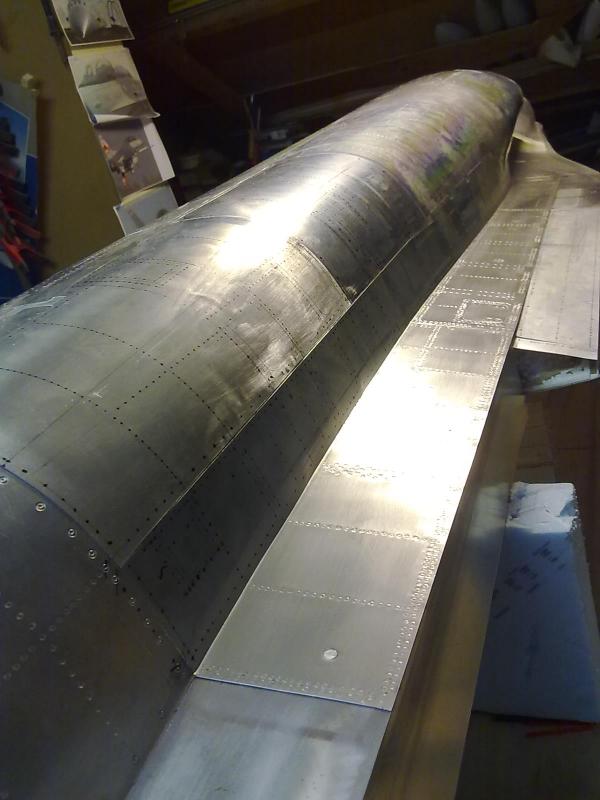

Onderkant vleugels, speedbrake gebied en wat kleine dingen die ook tijd vreten :( en alles goed nalopen.
The end is near haha, dan de rest nog :rolleyes:.

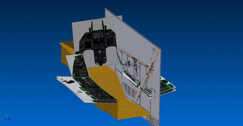

Nog steeds geen vorderingen aan de kist maar ben wel bezig met de cockpit te tekenen.
Weer een onderdeel waar tijd in gaat zitten, panelen tekenen kost tijd maar alle knoppen en schakelaars tekenen nog meer denk ik. Maar als het dan ook weer klaar is mag een freesje het maken.

Ga je de cockpit helemaal in 3D tekenen en ook 3D uitfrezen! :worship:
Cor
Hoi Cor,
Ja ik ben van plan om de cp in 3D te tekenen, heb je op de Viperpit ook al eens langs zien komen volgens mij. Jij hebt het goed voor elkaar, mooie bureau baan ;) en wonen in Tirol, wat wil je nog meer.
Als het pitje klaar is is de bedoeling dat het in cnc gefreesd gaat worden, wel in losse componenten die ik later weer in elkaar plak. Wel maak ik er giet malletjes van want er kan altijd iets stuk gaan ;).
