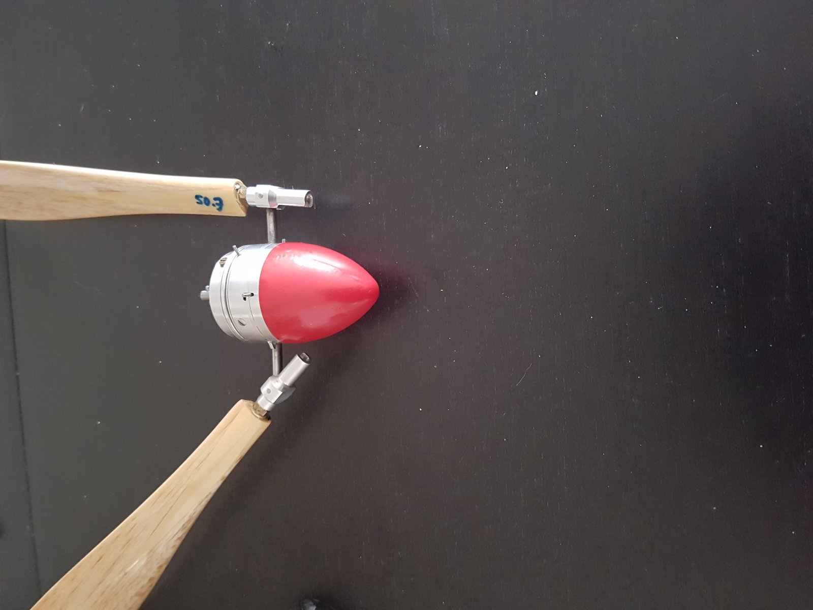

Bij het nieuwste model zit het spinnerdopje los en valt er dus telkens vanaf. Nu kan ik deze opnieuw vastzetten maar vind het dopje ook niet mooi. Het model lijkt net een rode clownsneus te hebben. Dus bij CCT maar een nieuwe besteld. Een mooie strakke zwarte. Kreeg vandaag al te horen dat deze de oven in ging.
Bernard.

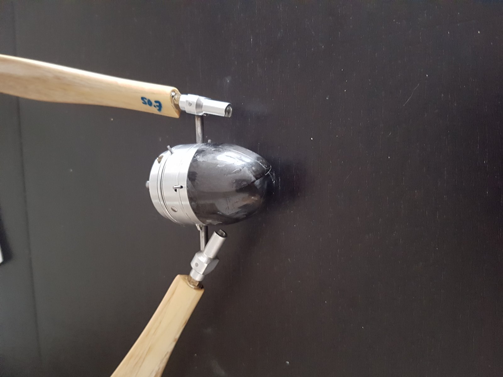

Inmiddels de rode spinner vervangen voor een zwarte, kleinere en lichtere spinner.

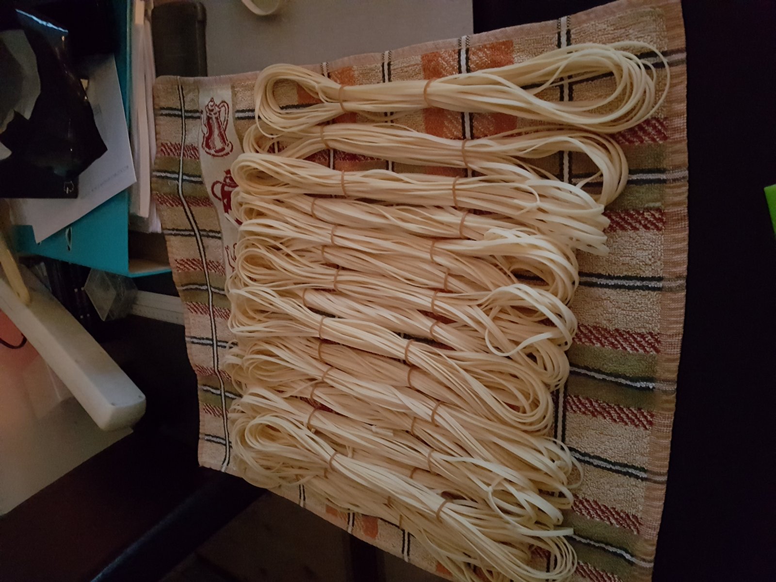

Het rubber is ook binnen dus daar ook mee aan de slag.
Bernard
De eerste 30 motoren zijn klaar. Dit was nog voor het wassen en smeren. Inmiddels wordt de 2e batch van 30 gewassen en moet ik dus nog een stuk of 30 maken voor dit seizoen. 90 motoren voor dit seizoen is voorlopig meer dan genoeg.
Als ik alle motoren individueel verpakt heb komt er nog wat smeer bij en is alles er klaar voor om te vliegen.

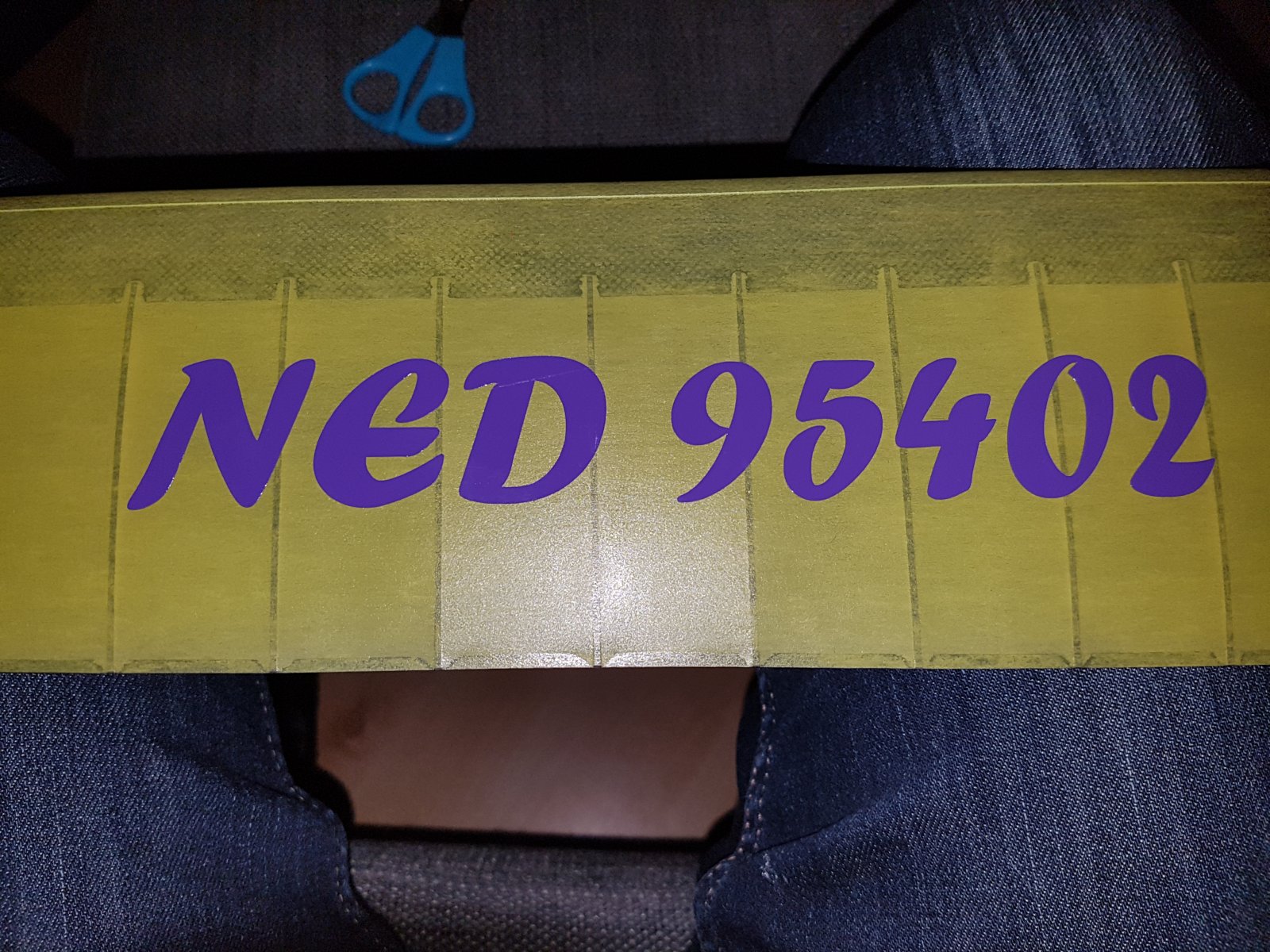

Beide modellen zijn ook voorzien van de verplichte registratienummers. Die voor ons overigens ook verplicht zijn tijdens wereldbeker wedstrijden en niet alleen EK of WK.

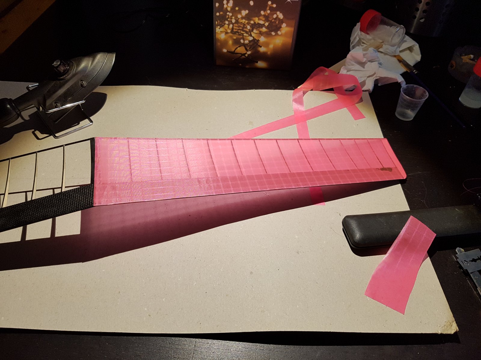

De bekleding zoals op de foto (roze) ben ik niet tevreden over. Denk dat ik te weinig lijm heb gebruikt. Nou vind ik de methode ook net iets te bewerkelijk voor mij. Dus na overleg met een andere vlieger wat nieuwe lijm aangekocht en ga ik t daar mee proberen.
