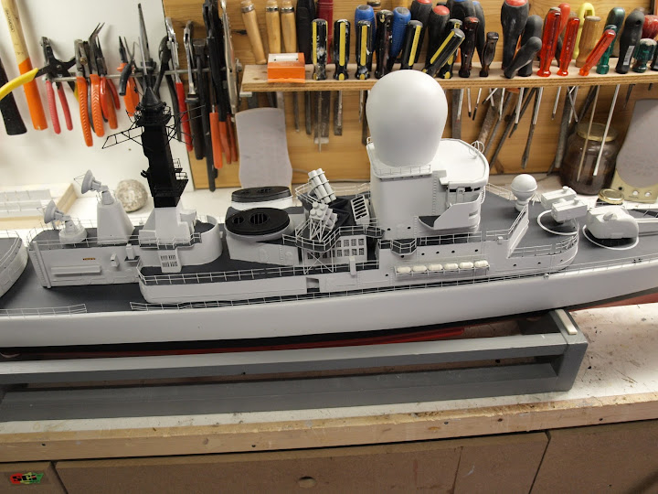

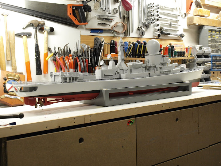

Ondertussen draait de wereld natuurlijk ook nog door dus bouwen we lustig verder. En omdat het zo de 10e is wil er wel een beetje netjes bij staan/liggen/varen dus heb ik er maar even een tandje bij gegooid.
De ankertjes zitten op hun oplaats en de nieuwe belettering is geplaatst op de vers gespoten (ral-kleur 7035) romp :

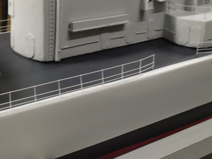

En natuurlijk met het nieuwe strakke relingkje erop waarvan hier nog eeen voorbeeldje :
En dan nog een keer in de herhaling het helidek met hangar in de juiste kleuren en in definitieve staat :

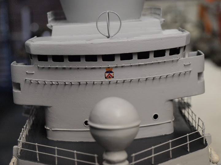

Met op de achtergrond het wapenschild van de Tromp (mooi toch dat Marktplaats !)
Vooraanzicht met het kanon geplaatst en werkend. Let op de openstaande beschermingskap en het eronder zittende glazen koepeltje.

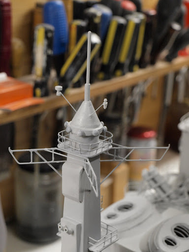

De toren is ook weer een stapje verder af. Wat een gepiel trouwens, deze onderdeeltjes zijn ca. 5 mm groot en bestaan elk uit drie deeltjes.
De ronde uitstulpingkjes (3 keer woordwaarde) zijn gemaakt van luchtbukskogeltjes waarvan de achterzijde is afgesneden.

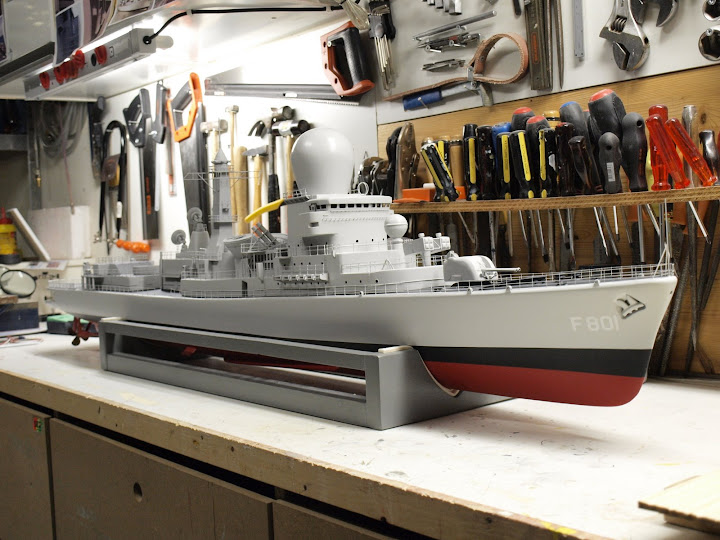

En nog even 2 overzichtjes
en
dat was 'm weer.

Hallo Luc,
Zo je bent aardig opgeschoten zie ik,en ik moet zeggen:ze ziet er mooi uit.
Kan toevoegen verder zo,ik zou haar graag eens in het echt zien maar de afstand is een beetje te ver weg.
Petje af,mooi!
Groet,John

Spuiten gaat niet want dan wordt de reling ook weer donkergrijs. De reling later aanbrengen is ook geen optie want met een reling van 0,3 mm dik moet je later altijd weer een klein gaatje weg werken en dan is het dek weer beschadigd.
Hoe doen jullie dat in vredesnaam ?

Het wapen zit erop. Geweldig die witte decals : Eerst het plaatje goed krijgen op je pc, verkleinen, printen in de juiste grootte, in het water gooien, vloeken want printerinkt lost op in water (en dat wisten we natuurlijk niet, duh).
Opnieuw beginnen en dan na het printen,lakken met blanke lak oid., uitknippen (best lastig want dit ding is maar liefst 6mm groot), in het water gooien,
er voorzichtig weer uithalen (we willen tenslotte geen raar taalgebruik meer) en plakken maar.

Je schiet al aardig op zo.. begint er al op te lijken, en varen doe ie ook goed zag ik!
Nu kan je beginnen met de echte kleine details of laat je het hierbij?

Nou ik bedoel inderdaad gewoon de antennes en het spul boven op de brug.. etc..:D Maar omdat je aangaf dat je bijna klaar was dacht ik dat je dat niet zou doen..

Ps het wapenschild werd alleen in de haven gevoerd en werd op zee verwijderd. Het hing met haken aan de reling (stalen pijpen) voor de brug. De commandant vindt het namelijk niet zo prettig als ie door het stampen van het schip het wapenschild hoort klepperen.

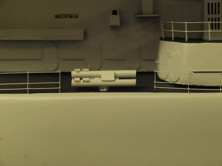

Ben dus druk bezig met de torpedoinstallatie. Eerst drie 4 mm rondhoutjes op elkaar geplakt met houtlijm en een stukje 1 mm multiplex ertussen -> Foto met een voorbeeld van het origineel
Dan vervolgens de details erop. En vergeet niet dat bij een schaal van 1 op 100 het volgende probleem zich voordoet. 1 mm is in het echt 10cm. De kunst van het weglaten is dus belangrijk.
Ja, met lijmresten dus voor de eerste laag een beetje geschuurd, geveild en gesneden.

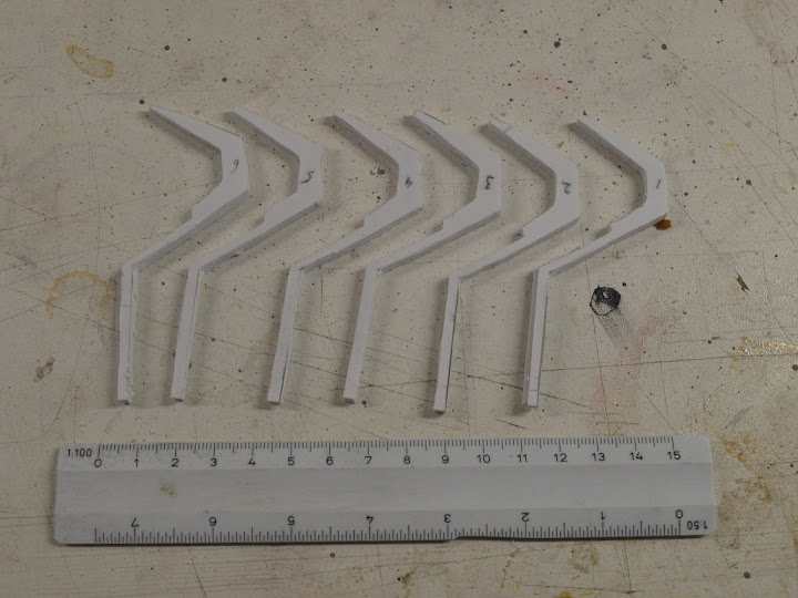

Dan na heel wat wikken en wegen verder gegaan met de bouw van de davits.
Na allerlei ontwerpjes uitgedacht te hebben toch maar weer terug gevallen op het eenvoudigste ontwerp onder het mom : keep it simple !
Hier eerst wat probeersels :

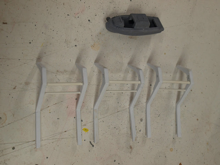

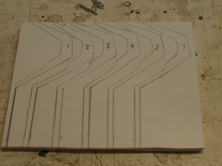

De vorm uit de tekening gesneden en nagemaakt met :
1 mm polystyreen - > veel te dun, niet zaagbaar en met het snijden blijkt het te fragiel dus op naar
1 mm triplex, dat is vast beter -> niet dus, ook hier zagen en snijden lukt niet echt goed. De vorm blijkt het probleem.
Het idee was dat tussen twee vormen van de davits een haaks latje in de dezelfde vorm kwam waardoor de davits een U-vorm zou hebben. Vraag niet waarom maar dat was het idee.
Toen terug naar de gewone wereld en dus 2 plaatjes 2 mm polystyreen op elkaar geplakt en de vorm getekend m.b.v. mijn 1 mm malletje wat ik na mijn eerste poging nog had. (tip : gooi noooooooooit wat weg !!!)
Dat ging een stuk beter dus de hele boel voorzichtig uitgezaagd (zaagjes zijn best scherp trouwens als je niet oplet, au dus)
Toen twee dwarsverbindingkjes ertussen gelijmd met het sloepje op de achtergrond (en ja, gekocht :oops:)
en het voorlopige resultaat :
En ik weet dat er geen twee verbindingen zijn maar slechts 1 maar het moet ook een beetje stevig zijn.
Op naar de montage op de boot. Hoe dat moet weet ik nog niet maar daar kom ik ook wel uit.
