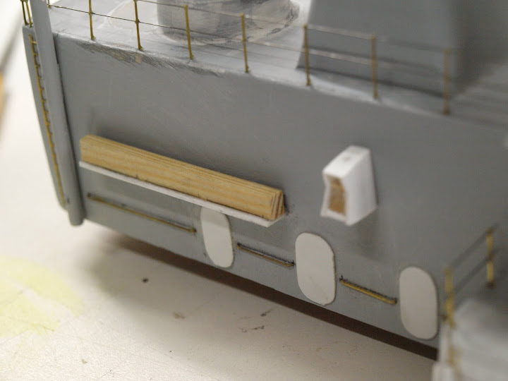

na een middagje pielen
Tijdens dit soort werkjes denk ik toch wel eens : waar ben ik aan begonnen. ;)

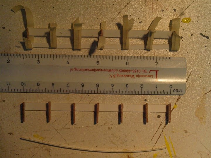

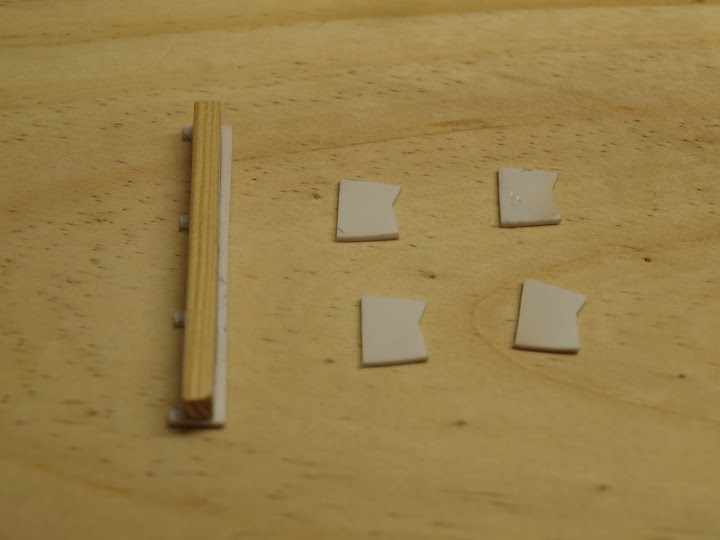

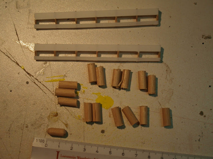

De hele middag voor een tweetal rekjes om 6 reddingsvlotten op te leggen. Omdat zoals gebruikelijk weer eens de tekening nou niet echt uitsluitsel gaf hoe een en ander in elkaar zat eerst maar eens een uurtje naar heel veel foto's gekeken. :sleepy:
Uiteindelijk hier op uit gekomen ::
aangevuld met de nog wat verbindingen, en de (16 dus) reddingsvlotten in ruwe vorm.
En vervolgens mijn vingers gewaagd aan allerlei hulpstukken van mijn dremeltje en de boormachine (Ja Han, je had gelijk).hammer:
Nog een dwarsverbinding aan het frame gemaakt en het voorlopige eindresultaat :
En voor de vragenstellers : Wit is kunstof en bruin is hout. Begon met 1mm triplex en de rest moest dunner dus kunststof. En natuurlijk heb ik ook 1 mm kunststof maar dat was ik even kwijt. (Lag natuurlijk bij de 0,3 en 0,5 mm plaatjes kunsstof maar ik was al begonnen en heb een hekel aan dingen 2 keer doen).
Nu goed nadenken hoe ik de ribbels op die k..... vlotten ga maken dus als iemand nog tips heeft, graag !:teacher:
O ja, ook nog wat aan de reling gesleuteld
Dat was 'm weer.
Word heel mooi hoor!
Op mijn reddingsvlotten van de 7PROV heb ik stripjes sticker geplakt om de naden aan te geven, en dat ziet er na schilderen best goed uit.
Freek
dementerend
Man o man o man. Waar zit mijn verstand ?
Na veel stukken van Laurent te hebben gelezen hoe hij ook papier en karton inzet voor de modelbouw en dat vervolgens in de epoxy zet, had ik natuurlijk mijzelf moeten bedenken dat zoiets ook voor mijn vlotjes moest gebeuren. Maar nee hoor, pas dankzij Freek kwam ik hier weer op.
Zo gezegd, zo gedaan. De oude voorraad stickers opgeduikeld, reepjes gesneden et voilà :
Ziet er toch wel geinig uit. Nu nog even aan de Tromp bevestigen en dan in volle vaart naar de antennes. Of toch eerst maar even de bediening van het kanon en de raketinstallaties ? We gaan het zien zou ik zeggen
Ik heb gewoon over de stickers heengeschilderd ipv ook nog epoxy. Maar zelfs bij (model) windkracht 12 zijn mijn vlotten nog niet nat geworden. Freek
Freek heeft gelijk. Ik heb een, deels, papieren schoorsteen op m'n sleper zitten.
Bestaat uit meerdere lagen verlijmd papier + grondverf en wat lagen lak.
Wordt alleen nat als het regent. En heeft daar niet echt last van. Tot nu toe dan.
En (glad) papier werkt wel zo strak bij 1:100.

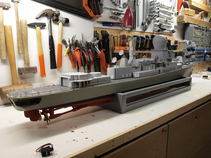

Nu bezig met het plaatsen van de servo voor de aansturing van de SAM en het kanon.
Ondetussen maar weer eens een overzichtsfotootje gemaakt.
Al die details geven tenslotte door de uitvergroting het idee dat de boel nogal grof in elkaar wordt geflanst en valt echt wel mee.
en
dus......
Ziet er echt zeer strak uit zeg, word een mooi plaatje in het water als ze straks af is

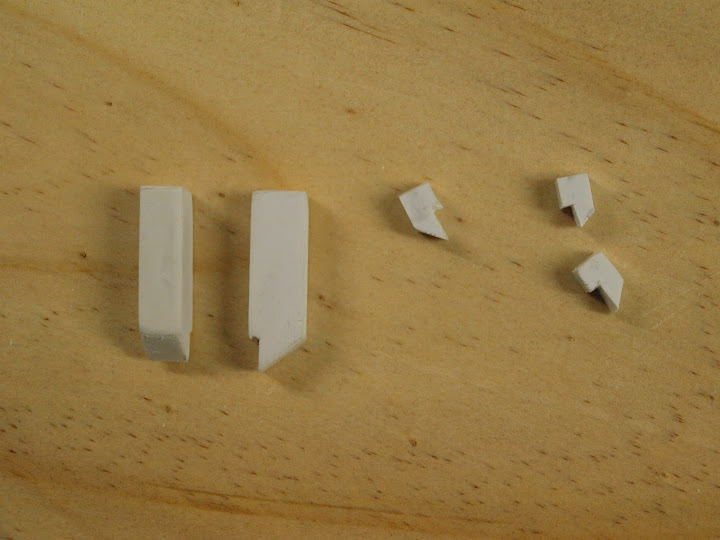

weer een weekje op de vierkante milimeter

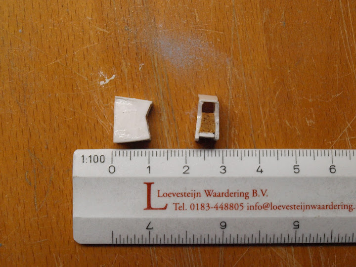

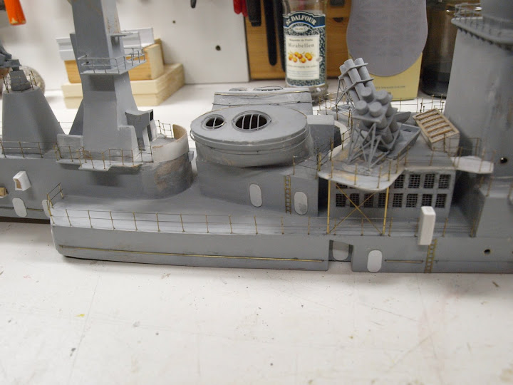

En van dat soort weekjes volgen er dus nog meer van. Langzaam nu, maar wel zeker gaat de boel vooruit. Afgelopen week met de antennevoetjes bezig geweest. En omdat dat klein gedoe is maar een paar detailfotootjes.
Eerst een of andere kist o.i.d. :confused: dat op het achterste deel van het middenschip komt samen met de onderdelen voor de achterste antennesteunen
gevolgd door de details van deze antennesteunen :rolleyes:
gevolgd door de volgende 5 steunen :rolleyes:
met een overzichtje ( ja goed gezien, ook daar is de reling aangebracht! :cool:)
en
en door naar voorkant, ook hier met reling !
En dan nu op naar het opleuken van het kanon, met weer een heleboel ongelofelijk fijne en kleine onderdeeltjes.
O ja, de hele boel wordt natuurlijk nog een beetje geplamuurd en gepolijst zodat het er ook nog netjes uit komt te zien.
Op naar de volgende details !!

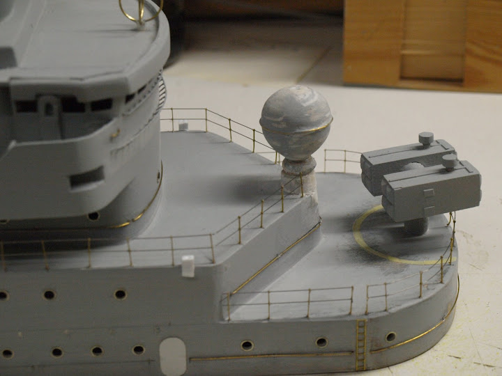

Lucht inlaat roosters
Hoi Luc
Ik heb het idee dat je gedurende de bouw steeds netter gaat werken en je schip "smoelt" fantastisch. Als ik de foto zie is er een ding wat ik jammer vind: lucht inlaat roosters van de motoren, ze vallen een beetje qua netheid uit de toon..het is niet echt strak. Nog effe een uitdaging?

Afwerking
Hoi,
Bedankt voor de complimenten ! Wat Hawser schrijft klopt wel. Ik wordt gaandeweg steeds kritischer bij het bouwen. De voorbeelden van o.a. Paul (Hertog Hendrik), Opa Jan (Willem Ruys) en vele andere zijn daarvoor een inspiratie.
Anderzijds is het ook wel te wijten aan mijn manier van bouwen. Ik wil vaak snel resultaat zien en heb begin dit jaar het bovenschip gespoten en ben vanaf daar verder gaan bouwen. Doordat er ondertussen regelmatig geschuurd en geplamuurd (en weer geschuurd natuurlijk) wordt zie nogal wat kleurverschillen waardoor het op de foto lijkt of het soms heel ruw eruit ziet.
De vergrotingen helpen dan ook niet echt want bijvoorbeeld de luchtroosters zijn in totaal 4 cm lang en de openingen zelf zo'n 7 bij 4 mm.
Maar het netjes werken blijft zeker een punt van aandacht!
Binnenkort zitten de belangrijkste details erop en kan de boel opnieuw in de grondverf om de laatste oneffenheden te ontdekken en glad te strijken.
Ben nu met het kanon bezig met details van ca. 0,3 tot 0,5 mm dik.
