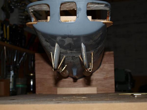

Schroefassen !!!!!!!!!!!!!
Gelukt ! Met bloed, zweet en tranen, maar ze zitten er in.
Ja, ik weet het , voor een beetje ervaren bouwer een fluitje van een cent maar dit is mijn eerste schip dus vooral dit vond ik spannend.
full
Van achteren dus, hier kan je meteen de start zien van de bouw van het waaiegat.

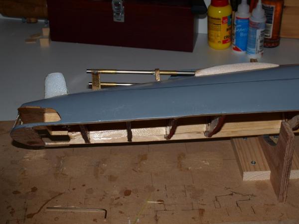

En nog een van opzij :
full
Afijn, nu verder met de afwerking want daar moet nog het nodige aan gebeuren. Verder komen er rond de schoefassen bij de steunen nog ombouwen te zitten zoals dat in het echt ook is. Ook de dragers worden nog in profiel gebracht.
De roeren zijn gemaakt van messing en bekleed met schuim, in vorm geschuurd en vervolgens in de epoxy gezet. De hele binnenkant van het schip staat ook in de epoxy dus als dat niet waterdicht is weet ik het niet meer.
