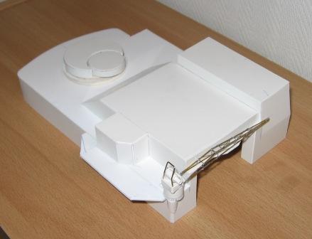

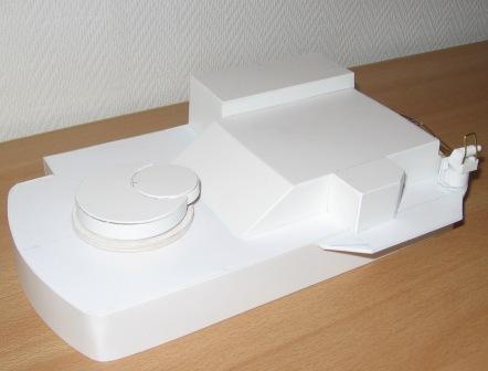

Maar.... zoals al eerder aangegeven heb ik zelf schade aan mijn Tromp. Omdat mijn garage niet verwarmd is en ik zocht naar vervangend (lees binnen aan de keukentafel) werk ben ik (naast een modelletje van een S100 (revell)) begonnen met het renoveren van mijn Tromp.. en begonnen met de hangar, en deze keer niet van hout maar van polystyreen-plaat!
Hoewel geen ervaring met dit spul blijkt dit echt prima te verwerken. het buigt makkelijk, is eenvoudig te snijden en gewoon lijmen met Revell contacta (bouwpakket lijm) of met secondenijm (niet mijn voorkeur omdat je niet kan corrigeren) En nog een voordeel: het heeft geen houtnerf en dus mooi glad en snel te verwerken. En het is nog goedkoop spul ook! Bij deze kan ik mij bij Gert en Adam aansluiten ik kan het je aanbevelen!
Hier heb ik 0,75 mm en 2 mm (dek) gebruikt.
Zie hier: achterzijde
full
En voorzijde:
full
Ben van plan in de toekomst op mn gemakje de volledige opbouw van dit spul te gaan (her)maken. kan ik gelijk wat wijzigingen verwerken...
groetjes Kees

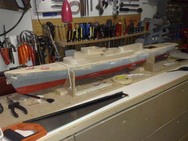

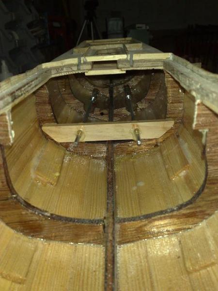

onderwaterschip en de opbouw
Zo, ondertussen wel lekker opgeschoten.
De schroefassen zijn maar liefst 50 cm lang. Dat heb ik nodig omdat de hoek waaronder ze naar binnenkomen zo klein is dat ik dan pas de motoren kan plaatsen. Bijna aan het eind is er dan ook een extra buisje aangebracht waardoor de assen lopen en ze niet gaan slingeren. Je weet maar nooit tenslotte.
full
Tegelijkertijd gewerkt aan de roeren die ook nog geverfd moeten worden.
En ..... De opbouw van de voorste dekhuizen vlot lekker dus weer een paar fotootjes :
full
De roeren liggen op het voordek en omdat de Tromp een beetje voorover in de houders ligt lijkt het of het achterste dekhuis schuin omhoog loopt.
Dat is gelukkig gezichtsbedrog. D'r moet nog een hoop gedaan worden maar de basis voor de brug is af en ik kan ook starten met de hangar. Elke avond een uurtje of zo en dan vlot het lekker.
