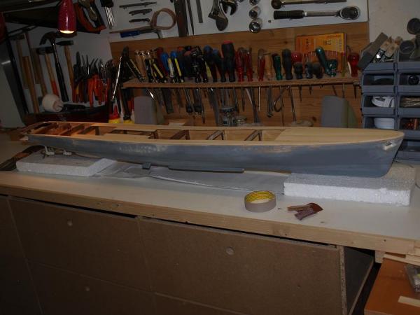

Hierbij de laatste foto's, eindelijk :
full
Hier dus begonnen met het dek, maar verder ga ik nog niet voordat de motoren er inzitten. Ik weet dat ik dat beter eerst had kunnen doen maar ik kan er nog steeds goed bij en wilde vast een beginnetje maken.

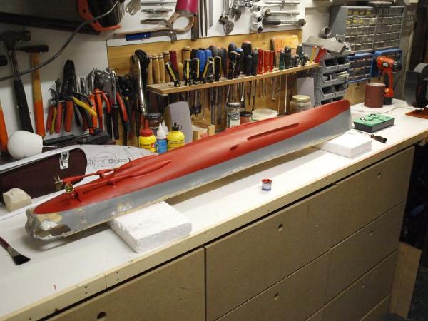

De onderkant is zowat af. Nog wat oneffenheidjes wegwerken en nog een dan nog paar keer spuiten en vind ik het wel mooi.

En nog een detail van de schroefassen :
(ook hier nog een beetje schaven en schuren maar het begin is er)
