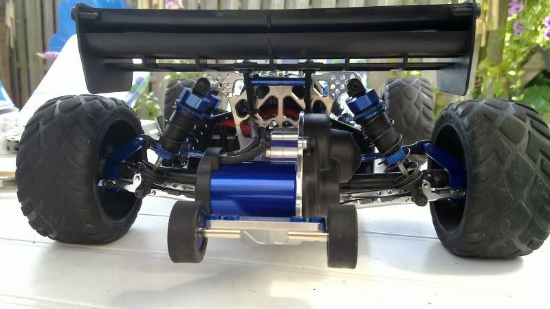

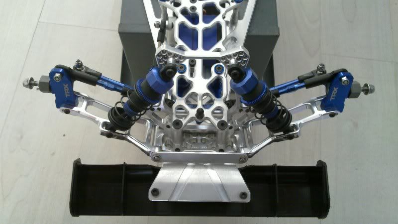

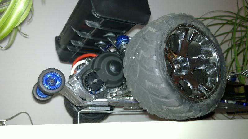

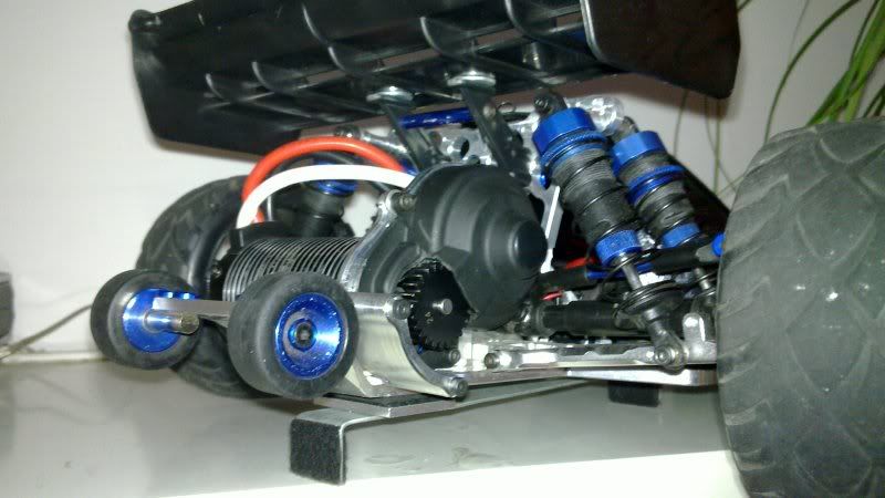

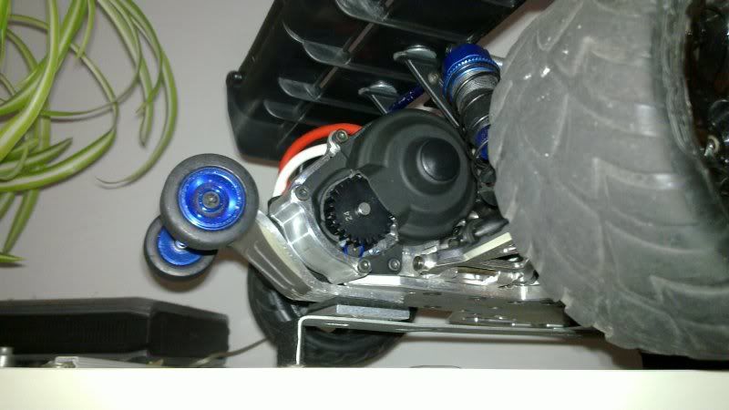

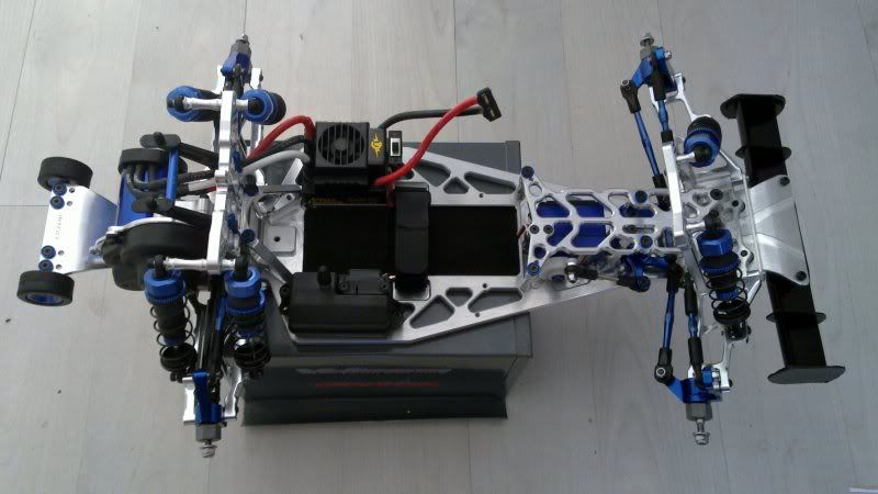

De motor is er ook! :rolleyes: En even gemonteerd voor wat foto's, de kabels moeten verlengd worden, dus testritjes moeten nog even wachten.
Ook moet ik nu echt betere lijpo's en banden gaan regelen.
Dus die 160 gaat nog wel even duren, wel zal ik zeer binnenkort eff wat actievideo's maken.
De foto's:
voor
Na:D "iets" groter heb de veren links ook iets meer aangespannen.

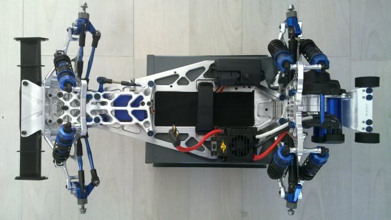

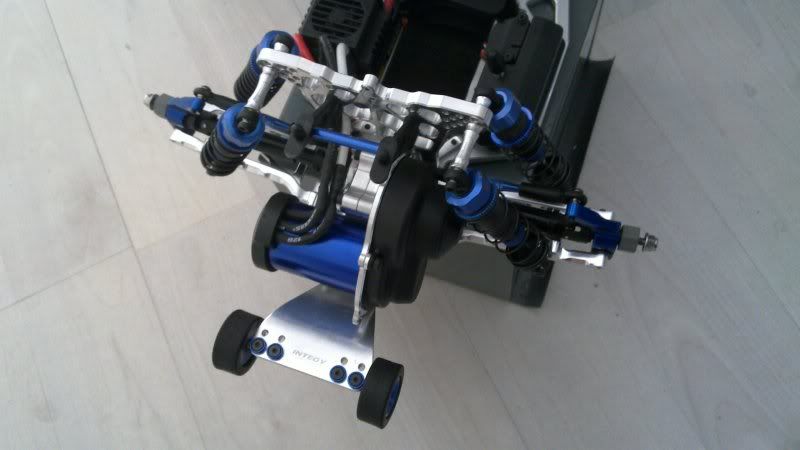

nog wat chassisfoto's met velineonmotor:
To be continued...

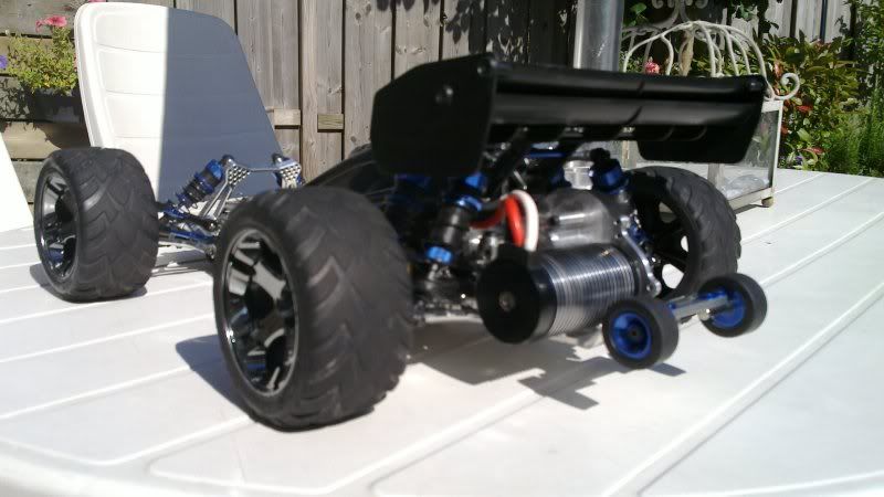

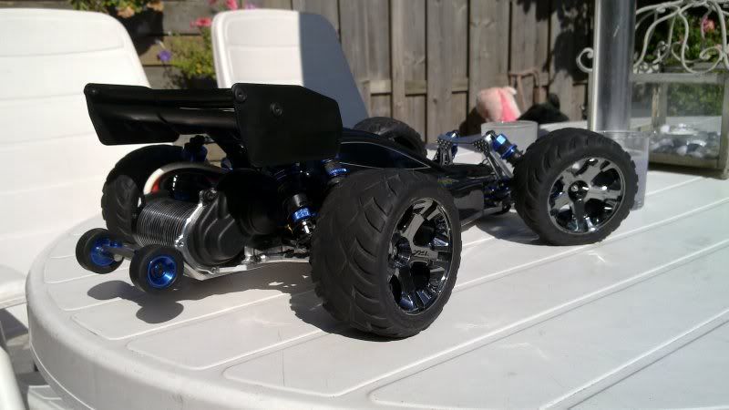

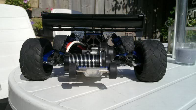

De motor zit er nu op, PKracing heeft de motordraden weer verlengd voor me.
36 spur en 24 pinion mod1 gearing zit er op.
De FLM motorguard past niet meer met de 2200kv, Die ik heb er een "tandwielguard" van gemaakt.
Ook heb ik de standaart gearcover gedremeld, nu ga ik er nog een aanschaffen om een kapje te maken die over de pinion heen valt, ik vind het maar niks dat die tandwielen niet afgesloten zijn.
De wagen is vies ja, moet nog poetsen :-)
De rpm gearcover en 48dp tandwielen bewaar ik voor als ik met de velineonmotor rijd, die zal van tijd tot tijd gemonteerd zijn.

Lijkt wel bijna dat je dubbele veren achter hebt.
Ik kan het misschien gemist hebben, maar heb je daar misschien duidelijk foto's van?
Lijkt me dat op hoge snelheden die wel goed op elkaar af gesteld moeten zijn. (oftewel zelfde lengte en weerstand).
Het lijkt er van hier uit er ook op dat je de voorste net iets 'strakker' hebt staan.
Dat kan mogelijk lijden tot het draaien van je A armen. Beter zelfde weerstand en lengte aan houden.
(Anders 'drukt' de ene veer harder dan de andere.)
De mambamonster motor is heavy, daarom alvast een kleine aanpassing om al het gewicht te kunnen dragen.
Mijn achterveren stonden al maximaal opgespannen, de achterste veren zijn eigenlijk achterschokbrekers met voor veren, puur om straks de 2 lipo´s en mamba monster te dragen en toch een goede wegligging te bieden.
De volledige set up is nu voorkant, lrp s10 voorschokbrekers en veren met boutjes aan de binnenkant voor verlaging.
En achter voorschokbrekers met achterveren en verlaging, en achterschokbrekers met voorveren zonder verlaging.... ja ik snap het nog, hopenlijkk jullie ook:D:D:D
Ik hen nu dus een Rustler, Badit, Slash, Emaxx.
De wagen weegt nu ongeveer 2.2 kilo zonder lipo´s, das maar 0.5 kilo zwaarder dan een stock rustler. (peet je weegschaal klopt niet!:-))
