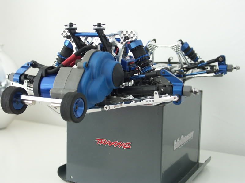

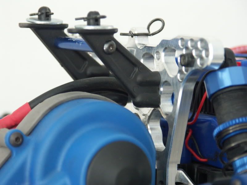

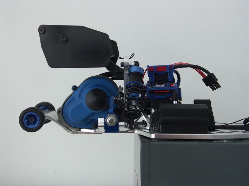

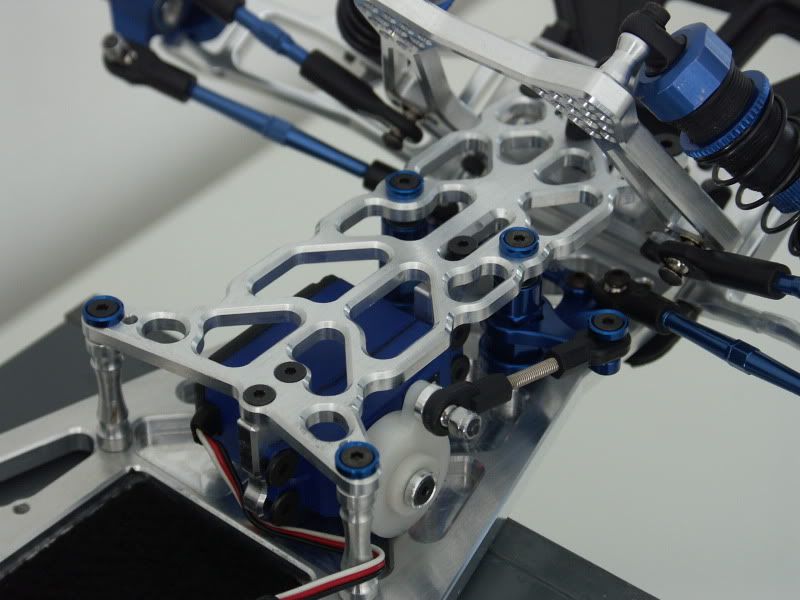

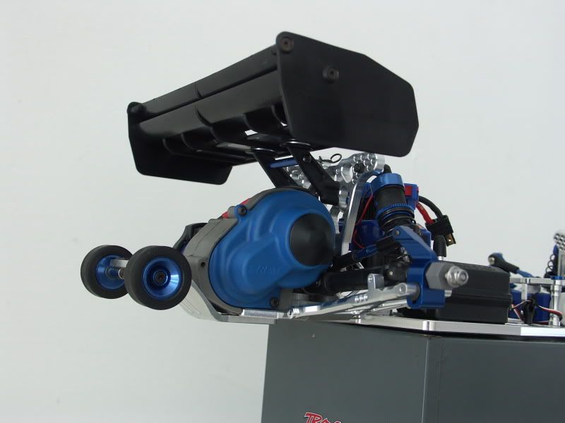

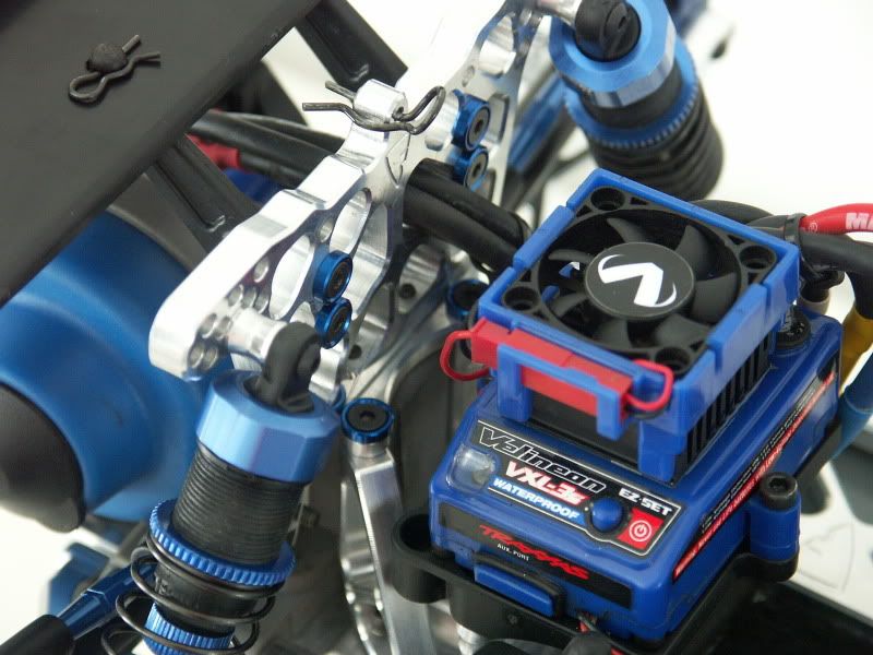

FastLane Monster Rustler
Eff een waardeloze update, na 12 min rijden waren peet en ik klaar.
Peet reed zijn servosaver stuk, en ik reed tegen een los stuk steen met 60 km/h waardoor de alu rustler airborne ging:D
Gelukkig maar 1 alu draagarm stuk.....en dat na 6 koprollen.
Ik heb nog wel de beloofde foto's, als er mensen nog verzoekfoto's hebben schiet ik ze graag. Ook heb ik nog wat closeup foto's van de custom onderdelen.
Zoals je ziet hij word echt gebruikt, geen shelfqueen:D
Resultaat met een aanvaring steentje:(
